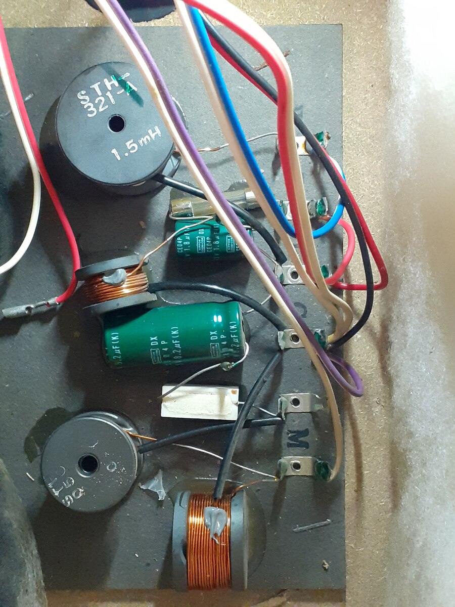

Hi, für die Restauration von Lautsprecherboxen die schon etwas in die
Jahre gekommen sind brauche ich neue Kondensatoren 8,2uF und 1,8uF. Die
Boxen sollen "Tanzstudiopegelfest" sein. Ich bin nun der Meinung, da
müsste es doch was bei Wima von der Stange geben, denn, Kondensatoren
die in einem Frequenzumrichter verbaut werden, sind auch in einer
Lautsprecherfrequenzweiche gut aufgehoben. Diese von Intertechnik habe
ich zwar schon gekauft, aber wenn ich von Wima oder Panasonic etwas
besseres zum vernüftigen Preis bekomme, dann mach ich das!
Ton-Elko´s gibt es nicht von der Stange.
Die sind bi-polar
Ex-Angelika hat welche von Noname und Visaton,
aber auch nicht in allen Werten und schon garnicht in 250 Volt,
ob die besser sind, fraglich,
Wie war die Frage, wenn die Werte stimmen, einbauen.

von Harald W. (wilhelms)
> Die sind bi-polar
Oder man nimmt Wickelkondensatoren. Die sind teurer, aber auch besser.
Haben sie denn Kapazität verloren?
Bei diesen MKP ehr nicht anzunehmen.
Peter T. schrieb:
> Kondensatoren
Nein, diese Schlußfolgerung halte ich für falsch. Wenn Du bei 250V
Spannungsfestigkeit bleibst, wirst Du sicher zuerst die Chassis raus
hauen und die Spulen verbrennen, als jemals einen der Kondensatoren
beschädigen.
Mit wieviel Watt sollen die Tanzschüler beaufschlagt werden, mehr als 40
Watt pro Box? Die sind doch noch jung.
Für die 8,2 µF würde man einen billigen bipolaren Elko nehmen, wer mehr
Geld ausgeben will, nimmt einen gewickelten Folienkondensator. Den 1,8
µF nimmt man sowieso in Folie. Im Tanzstudio wird bei der brüllend
lauten Musik sowieso die Klangqualität mehr als drittrangig sein. Und
laut spielende Lautsprecher klingen meist nicht mehr gut.

von Michael B. (laberkopp)
Peter T. schrieb:
> Ich bin nun der Meinung, da müsste es doch was bei Wima von der Stange
> geben,
Die abgebildeten MKP sind stinknormale Motorkondensatoren mit
wertsteigerndem Aufdruck, allerdings trotzdem billig.
Es gibt das Zeug zu Hauf auch in teuer, Mundorf, Jantzen, derselbe Kram
in teuer.
Aber du kannst jeden MKP 8.2 nehmen, spannungsmässig reichen 250 locker
aus.

von Peter T. (Firma: schon lange insolvent) (wonderboy8051)
Oh, ich habe meinen Thread falsch gestartet. Besonders die Formulierung
"Tanzstudiopegelfest" ist quatsch, ich wollte damit nur sagen, und ich
wsr neulich an einem Tanzstudio vorbeigekommen, es wird nicht gerade
Kammermusik drauf gespielt. Es sind Boxen von Pioneer, mit 12"
Tieftöner, ich bekamm sie weil der Enkel zu blöd war sie anzuschliessen,
er kennt nur so Bluetooth Tröter.
Die bipolaren Elkos sind längst vertrocknet. Ein Industrie-Kondensator
der in einer Leistungselektronikanwendung eine gute Figur macht, sollte
auch für Audio taugen. Aber solche Audiophilen Schätzchen von Jensen,
Mundorf etc. die fangen in einem Frequenzumrichter womöglich an zu
brennen!

von Heinrich K. (minrich)
Das sind sie natürlich nicht. Der aufgedruckte Spannungswert 250V ist
die max. zulässige Gleichspannung. Motorkondensatoren müssen
Netzspannung mitsamt milder Resonanzüberhöhung vertragen. Der
Scheitelwert sind alleine schon 320V, bedruckt sind die meisten aber mit
Werten bis 440Volt. Ein dünnes Lötdrähtchen auf jeder Seite des
Zylinders wäre auch ungewöhnlich für Motorkondensatoren.
Peter T. schrieb:
> Das kostet 717,5€ wenn das Bild stimmt. Hihi
Gleiches Bild war bei 1µF 5% mit nur 0,99 Euro. Da war mir auch die
Hochrechnung zu klein. ;)

Die reicht für Lautsprecherweichen auch völlig aus. Also kauft man nicht
überdimensionierte europäische Motorkondensatoren für 230V~ die 450V
durchstehen, sondern billige amerikanische die 250V haben weil es mehr
für 120V~ nicht braucht.
Es gibt nicht tausend Arten von Kondensatorfolien.
Dir halt. Allgemeingültig ist das jedenfalls nicht.
Ich empfehle Fachlektüre zu:
Stirnkontaktierung, gesinterte Anschlüsse, induktivitätsarmer
Wickelkondensator, Verlustfaktor.
Haben alle.
Michael B. schrieb:
> Haben alle.
Nein. Motorkondensatoren dürfen auch selbstheilende
Metallpapierkondensatoren sein. Die sind nie stirnkontaktiert,
induktivitätsarm und ihr Verlustfaktor ("Papierkondensator") steigt
bereits innerhalb des NF-Spektrums merklich an. Das ist bei 50 oder 60Hz
kein Problem, stört aber beim  zwanzigfachen Wert von "nur" 1000Hz beim
200-fachen von 10kHz.
Aus dem amerikanischen Bereich gibt es auch reichlich kräftige, aber
bipolare Elkos, die den Aufdruck tragen:"for motor-starting only", meist
nur Kurzzeitbetrieb bis 5 Minuten erlaubt, keinesfalls Dauerbetrieb in
einer Lautsprecherbox.
Ich habe mal das Bild der original Frequenzweiche herausgesucht. In so
einem kleinen Elektronikladen ist man froh, wenn man so krumme Werte wie
8,2uF überhaupt bekommt. Natürlich ist da immer das kleine Teufelchen,
das einem ins Ohr flüstert, ach nimm doch einfach 10uF und 2,2uF. Doch
das Befolgen eines solchen Ratschlages bringt einen leicht in Teufels
Küche und schon ist ein 40 Jahre alter Bändchenhochtöner gehimmmelt. Von
1,5uF auf 1,8uF zu kommen ist mit einem 330nF Allerwelts-Kondensator
ganz einfach. Die Qualitöt dieser Audyn Kondensatoren kann ich nicht so
recht einschätzen, ob sie z B. In einem Ftequenzumrichter eine gute
Figur abgeben würden. Dämlicherweise habe ich sie ziemlich teuer
bezahlt!!!

von Gustav (ne-555)
Voila !
Diskussionen in den Wölkchen fachlicher Eitelkeiten...
Das neuerliche Foto: ein Scheibchen edelster Eselsalami.
Was auf dem Foto zu sehen ist: Eine Frequenzweiche absolut billiger
Bauart>>
Bipolare Elkos (die ich auch tauschen würde) deren aufgedruckte Werte
auch im Neuzustand sicher nicht gestimmt haben. Noch nicht einmal dem
Mitteltöner hat man eine Luftspule gegönnt...
Stattdessen Einstieg mit der Frage ob eine renommierte Firma wie
Intertechnik** wohl qualitativ ausreichendes Material liefert..
Bei so alten Boxen würde ich zunächst mal prüfen ob zB die Chassis das
von den mechanischen Parametern her noch gut machen>> Materialermüdung>
Risse/Ablösungen der Sicken..sauberer Luftspalt usw..
Wie schon genannt hilft Messen..man kann sowas in dem für einen selbst
noch hörbaren Tonbereich durchaus auch mit seinen eigenen analogen
Meßgeräten durchführen..hat jeder 2 Stück an seinem Kopp rumhängen...
Von Tonqualität muß hier niemand reden> damals ging es bei diesen
Consumerprodukten hauptsächlich um viel Bass und viel Höhe..das dann
noch möglichst laut...wen stört schon bei der Lautstärke das
Verzerre..:)
**War selbst lange Kunde bei Intertechnik und hatte wirklich nie ein
Problem mit deren Produkten. Alle Teile wurde nach Erhalt auch auf
Parallelität hin gemessen >> absolute Qualität !  ..bin weder verwand
noch verschwägert.:)
von Uwe (neuexxer)
Als Kondensatoren für Lautsprecherboxen waren/werden oft
"bipolare", also zwei antiseriell geschaltete Elektrolytkondensatoren,
gerne getauft als "Tonfrequenz-Elkos", verwendet.
Für meine Begriffe sind ALLE Alternativen, sämtliche  MKP- usw.,
auch Papier- Kondensatoren eher besser geeignet.

Nippon Chemicon war gute Ware und zu der Zeit auch nie "...billigste"
Ware.
