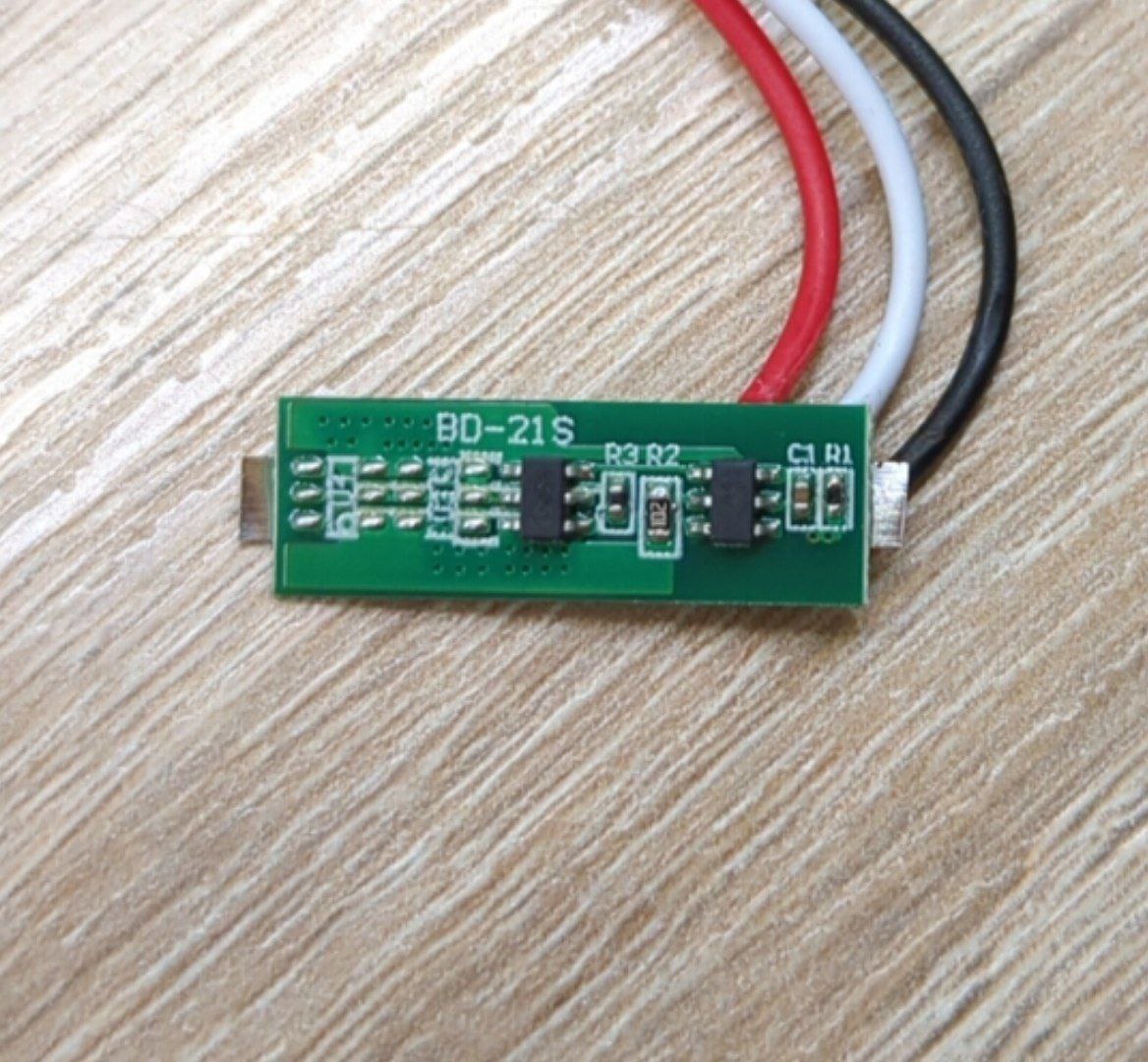

Ich habe kürzlich einen vermeintlichen NiMH Akku für die Toniebox bei
Amazon erworben. (Auf dem Bild in Blau, der andere Akku ist ein echtes
NiMH Akkupack für die Toniebox)
Doch scheinbar verwendet der Akku statt wie üblich drei in Reihe
geschaltete 1,2V NiMH AA Zellen, drei parallel geschaltete Li-Ion Zellen
ohne weitere Bezeichnung.
Auf der Platine des Li-Ion-Akkupacks sind folgende Chips verbaut:
8205A (Links) DW01A (rechts)
https://datasheet.lcsc.com/szlcsc/1810151911_Guangdong-Hottech-8205A_C181100.pdf
https://hmsemi.com/downfile/DW01A.PDF
Bei dem einen Chip handelt es sich also um einen Akku-Schutz IC, der die
Spannung bei ca 4.3V abregelt.
Der NTC wurde komplett durch einen normalen Widerstand ersetzt.
Die Toniebox verwendet einen BQ24400.
https://www.ti.com/lit/ds/symlink/bq24400.pdf?ts=1700736438142&ref_url=https%253A%252F%252Fwww.ti.com%252Fproduct%252Fde-de%252FBQ24400
Nach Messungen geht die Spannung auf bis ca. 4,5V hoch, wenn eine NiMH
Zelle voll geladen ist. Das Verhalten des Li-Ion-Akkus habe ich nicht
ausprobiert.
Ich bin technisch nicht so tief in der Materie, aber für mich ist es
kritisch, dass nur der Schutz-IC den Akku vor Überladung schützt. Oder
ist das total unkritisch?
Weitere Informationen zum Toniebox Akkupack
https://toniebox-reverse-engineering.github.io/docs/wiki/general/battery-power-supply/

von Michael B. (laberkopp)
Der bq24400 lässt bis 6V am Akku zu, der DW01 verträgt nach Abschaltung
bis 10V, der MOSFET am Gate auch, im Prinzip klappt das also. Der
bq24400 schaltet sogar nach einiger Zeit ab, ist also kein Dauerlader.
Es gibt zwar keinen doppelten Schutz vor Überladung, wenn die
Akkuschutzschaltung kaputt geht wird der Akku also überladen, aber der
DW01 verhindert sogar eine Tiefentladung, was bei NiMH nicht realisiert
war.
Geht also, ist aber nicht so sicher wiesn bei Kinderspielzeug gerne
hätte, auch im Handy gibt es ja doppelten Schutz, im Modellbau jedoch
nicht.

von Ralf X. (ralf0815)
Uli S. schrieb:
> Ich geb nur zu bedenken, dass es nicht sicher ist, dass die Elektronik
> mit der wenigstens theoretisch höheren Spannung der Akkus zurechtkommt.
> Es gibt ja auch noch den Innenwiderstand. Auch wenns nicht sehr
> wahrscheinlich ist, aber wer weiss denn, wie eng auf Kante die
> Elektronik in dem Ding gestrickt ist.
Da die Box über das Stecker-NT mit 9V beschickt/geladen wird, muss
zwischen Buchse und Akkupack zwingend eine erste Spannungsbegrenzung
vorhanden sein.
Anders als beim NiMh-Pack, hat das LiIon-Pack zusätzlich eine eigene
Schutzplatine.
Man es mit den Bedenken auch übertreiben.

von Manfred P. (pruckelfred)
> vorhanden sein.
Oder auch nicht?
> Schutzplatine.
Das ist ein interessanter Einwurf, der evtl. das K.O. für den Lithium
ist.
Der Ladestecker liefert begrenzten Strom für die drei NiMH, seine
Leerlaufspannung ist unbekannt. Solange die NiMH Strom ziehen, sorgen
diese dafür, dass die Spannung nicht über ca. 5 Volt kommt.
Jetzt einen LiIon-Akku mit Schutzschaltung rein, wird diese bei 4,3 Volt
den Akku abtrennen.
Das bedeutet, dass die Elektronik dann die volle Spannung des
Ladesteckers sieht, welche evtl. zu hoch ist.
Bei einem, mir detailliert bekannten, DECT-Telefon mit NiMH-Akku liegt
parallel zum Ladeanschluß eine Z-Diode. Die klemmt die Spannung auf
einen unkritischen Wert, falls das Gerät ohne Akkukasette ins Ladefach
kommt.
von Nekké N. (scilor)
Der Lade IC der Toniebox ist auf iFixit genannt. Daher existiert eine
eigene Ladeschaltung für den NiMH Akku. Der Spannungseingang wird in
mehreren Stufen auf 5V/3.3V heruntergeregelt.
Das Netzteil ist ein einfaches 9V 2A Gleichstrom Netzteil, wobei die Box
auch mit niedrigeren Spannungen klar kommt.
