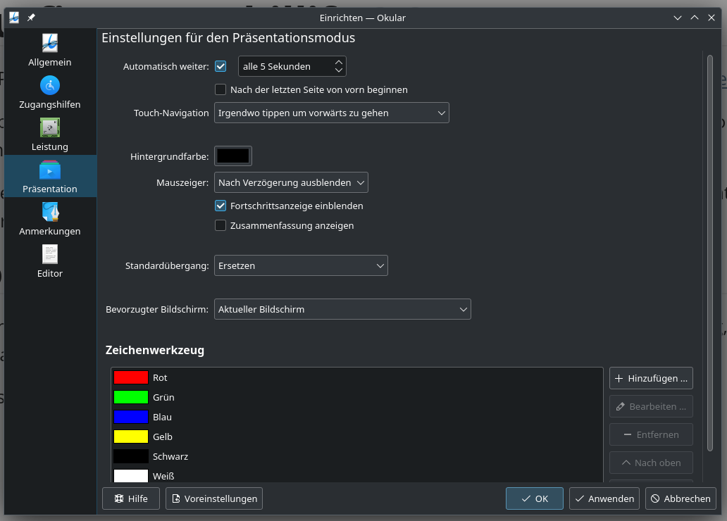

Hallo Leute,
Ich suche ein Programm für den Raspberry PI, welcher via shell script
(mit einem vorgegebenen PDF) im Vollbild gestartet werden kann.
Das Besondere daran:
Er soll in dem PDF automatisch nach xx Sekunden (einstellbar) eine
PDF-Seite vorblättern.
Wenn die letzte Seite in dem PDF erreicht ist, soll wieder die Erste
aufgerufen werden.
Optional:
Nach jedem Durchlauf die PDF neu laden, um eventuelle Änderungen in dem
PDF nachzuladen.
Anwendung:
Der RPI soll PDF an einem 4K Bildschirm darstellen.
Es wird die PDF-Datei via Samba Share hin und wieder aktualisiert.
Was probiert wurde:
Libreoffice Impress mit einer PPT/PPTX
Erfahrung: Impress gibt die Datei nach dem Laden nicht automatisch
wieder, weil --show nicht funktioniert :-(
Vielleicht fallen euch noch andere Ideen ein.
VLC Player scheidet aus. -> Zuwenig Power, weil 4k Display
Würde mich auf konstruktive Antworten freuen.

Du könntest "okular" (gehört zu KDE, brauchst aber keinen kompletten KDE
Desktop installieren) ausprobieren, ob das der Raspi schafft.
Konfiguration erfolgt zum Teil klicki-bunti, da stellst du ein wie
schnell die Präsentation laufen soll, auf welchen Bildschirm usw.
Unter "Standardübergang" kannst du eine fancy Seitenwechsel-Animation
vorauswählen.
Dann startest du okular --presentation Datei.pdf
Wenn die Datei ausgetauscht wird, wird die Neue geladen und die
Präsentation startet wieder am Anfang. (Nur wenn das Dateisystem
eingebunden ist, also inotify funktioniert. Über "smb://"-URL-Handler
kriegt Okular die Änderung nicht mit)
Wenn's zu langsam ist, unter "Leistung" kannst du in den Einstellungen
noch ein bischen drehen.
