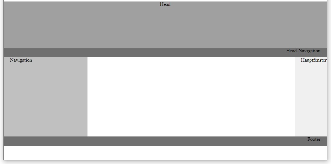

So, bis eben dachte ich, ich komme mit CSS ganz gut klar. Aber wie immer kommt irgendwann ein Problem, bei dem man sich zu dumm anstellt.
Ich habe hier einen Vorschlag für ein Layout, wo sich die beiden Bereiche Navigation und Hauptfenster so an eine Veränderung der Fenstergrößere anpassen sollen, daß die anderen drei Bereiche in der Höhe gleich bleiben (sich also nur die Höhe von Navigation und Hauptfenster ändert) und der Footer am unteren Rand des Bildschirms verbleibt. Außerdem soll die Breite des Navigations-Bereichs konstant bleiben.
Leider kriege ich das auf den Tod nicht hin, entweder sieht's so aus wie auf dem Bild oder der Footer verschwindet unten aus dem Fenster.
Die weißen Bereiche im Bild müssen weg, der mittlere soll zum Hauptfenster gehörig werden und der unter dem Footer sollte nicht mehr entstehen weil der Footer immer unten am Fenster kleben soll.
Sollte einer der Bereiche Navigation und Hauptfenster zu groß werden, dann sollen vertikale Scrollbalken erscheinen... aber das war Phase 2, so weit war ich noch nicht.
Notlösung wäre absolute Positionierung und ein entsprechendes JavaScript, was mir alles so anpasst und zurechtschiebt wie ich es haben möchte... aber ich hoffe, daß man das vermeiden kann.

Hab das jetzt nicht gross getestet: https://jsfiddle.net/q60397ef/
So, ich habe das jetzt großteils übernommen und es funktioniert vergleichsweise gut, allerdings wäre es schön, wenn mir jemand die Dimensionierung innerhalb des grid-template-Containers nochmal erklären könnte. Ich kriege es nur zum Laufen, wenn ich die dort angegebenen Dimensionen in den einzelnen Areas wiederhole. Ich weiß nicht ob das normal ist oder ob da noch irgendwo ein Fehler drinsteckt.
Du solltest wirklich auf HTML5 umstellen, das feiert bald 10-Jähriges... XHTML ist lange tot, wenn es denn jemals lebendig war.
Lass es doch einfach. Du bist anhand Deines heute eher seltenen Vornamens mutmaßlich auch schon etwas älter, denkt Deine Frau auch regelmäßig über einen Wechsel nach weil Du keine 20 mehr bist und der Lack langsam Kratzer bekommt?
Ich fand den Stil von XHTML gut, betrachte HTML sowieso nur als Container, so oft wie das Ursprungsformat mit exponentiell steigender Geschwindigkeit erweitert wird. Ich sehe keinen großen Vorteil, explizit HTML5 zu nutzen, weil das, was man wirklich braucht, sowieso unabhängig von der (X)HTML-Variante funktionsfähig ist. Ich vermute, wenn ich mal aus Spaß ein HTML1.0-Dokument baue und darin Viewport Units in CSS verwende, wird sich keiner der oft genutzten Browser darüber beschweren.
