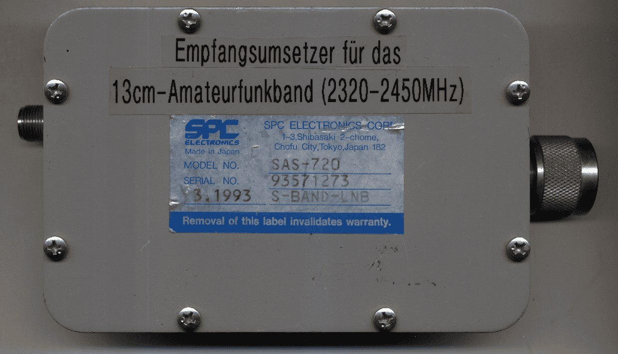

Hier mein alter S-Band-Konverter, vermutlich ein dielektrischer Resonator. Dessen Drift dürfte größer sein als ein Quarz. Außerdem setzt er invers um, der Oszillator liegt irgendwo bei 3 GHz. Fernspeisung über die F-Buchse links.
Die absolute Frequenzabweichung gibt nooelec nicht an, "LO-stability" dürfte die Temperatur- und Alterungsabhängigkeit bezeichnen.
