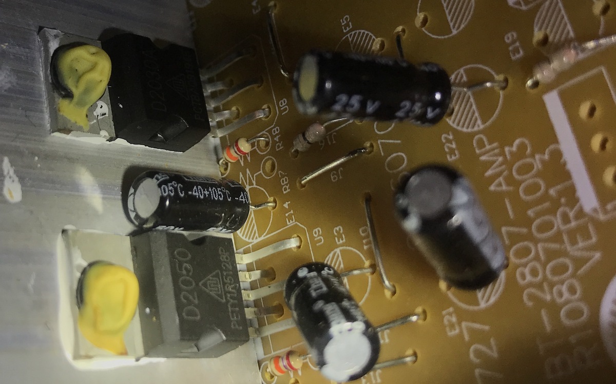

Hallo, ich hoffe sehr auf Tipps. Ist ein IC D2050 mit TDA 2050V (Reichelt Elektronik) zu ersetzen? Vielen Dank Joerg
...was sagt denn dein Vergleich der Datenblätter? ;)
Klaus.
Klaus, danke für die Antwort. Leider finde ich überhaupt keine Info über ein Bauteil D2050. Oder bin ich nur beim Suchen zu ungeschickt?
Du hast da einen CD2050CZ, einen Nachbau des TDA2050.
ST stellt den ja nicht mehr her https://www.st.com/en/audio-ics/tda2050.html dann muss man halt zu anderen Quellen greifen.
Widerstand R48 scheint Kurzschluss mit dem Kühlkörper zu haben...
Nein.
DANKE erst einmal an alle. Bin sehr erleichtert, dass das TDA2050 richtig ist. (R28 sieht nur in der Perspektive kritisch aus)
Habe jetzt beide IC´s getauscht - Bass Kanal. Immerhin ist jetzt das laute Brummen weg, auch das extreme Aufheizen des linken IC´s, aber es kommt immer noch ein leises Störgeräusch, sowie kein Ton.
Wenn noch weiteres defekt sein sollte, stehe ich wegen der SMDs wohl an meiner Grenze der Machbarkeit. Werde jetzt erst mal die Versorgungsspannungen messen und dann mal sehen. Immerhin habe ich zum vergleich die Doppelendstufe des funktionierenden Hochtonkanals.
Werde jetzt erst mal die Versorgungsspannungen messen ...
Systematisch waere, erst mal zu messen, bis wohin das NF Signal laeuft. Dann auch, ob die Spannung des Ausgangspins des IC in der Mitte liegt.
Ja, Du hast recht. Dann mal das Oszilloskop aus dem Schuppen holen :) In der Mitte meint doch 0V !?
Nein, in der Mitte zwischen den beiden Versorgungsspannungsanschlüssen der 2050er.
