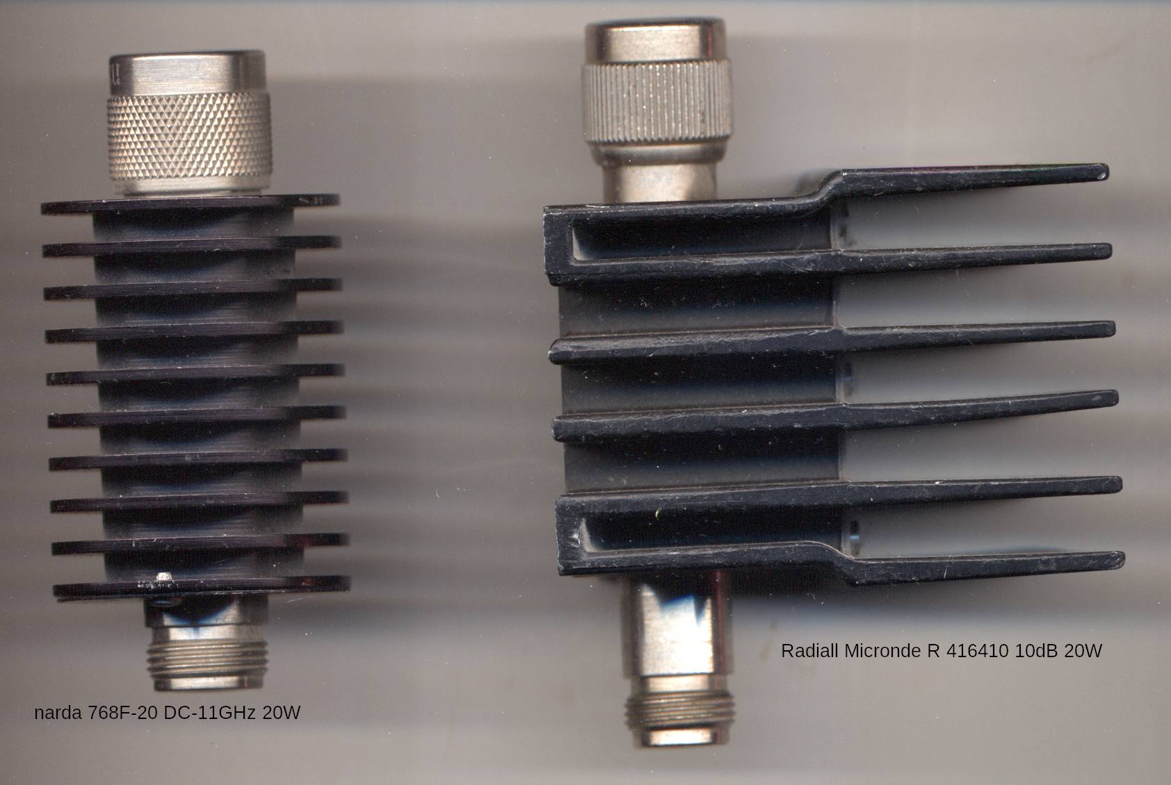

Ich würde ein Durchgangsdämpfungsglied nehmen. Oder zwei. Einmal 10 dB
und dann eines für 6 dB. Das erste Dämpfungsglied muss dann so zwei Watt
Verlustleistung verdauen können.

Ein koaxialer Leistungsabschwächer ist nicht gerade billig. Gibt es
keinen Ausgang vor der 2W-Endstufe?
http://www.sinequanon.co.uk/amateur-radio-associated/microwave-radio-equipment/attenuators.html
die habe gerade nichts
https://www.minicircuits.com/WebStore/Attenuators.html
Neuware kostet etwas mehr
Auf dem Foto meine zwei Flohmarktfunde, beide für 20W

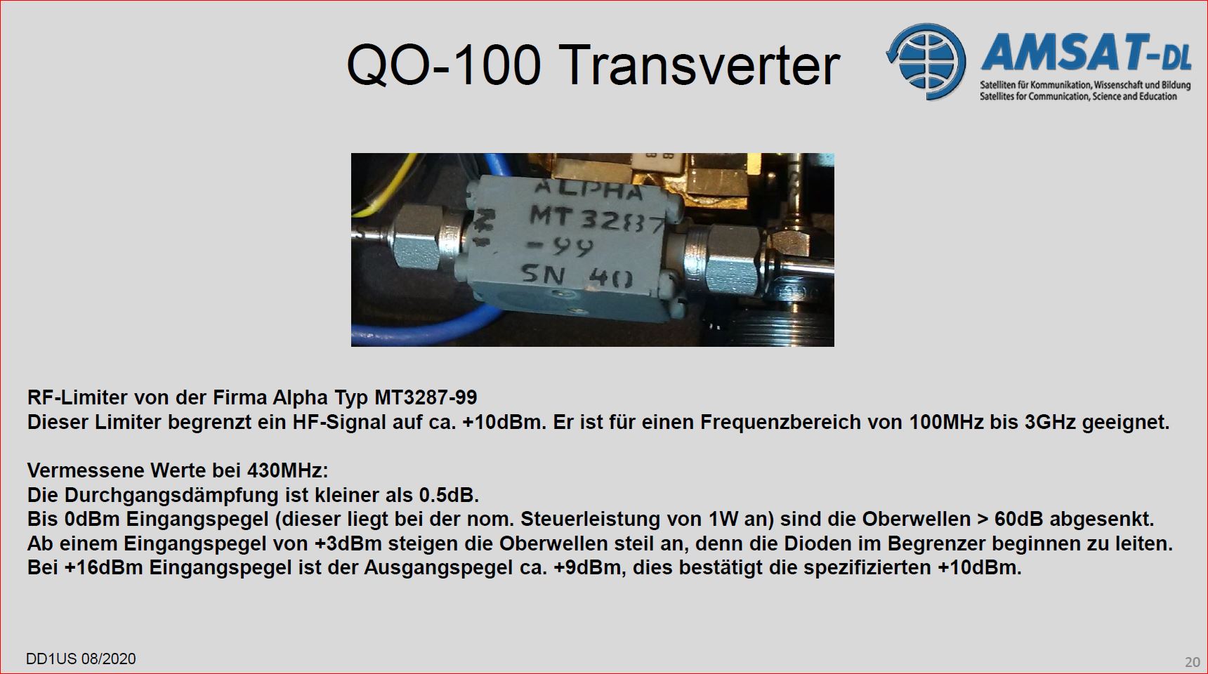

Ein PIN Dioden Limiter ist aber auch eine elegante Lösung.
eBay-Artikelnr.:114246850771
Glaube fast das ist die bessere Wahl.
https://www.ebay.de/itm/114246850771
"Parameters: Limiter 0dBm/10dBm/20dBm/30dBm/36dBm, optional"
und für welche Begrenzerleistung gilt die Anzeige?
36 dBm wären 4 Watt, alles andere ist zu wenig.

Erzeugt so ein Limiter nicht massiv Oberwellen, wenn der Nennpegel
überschritten wird?

Maximum input Power sind ja auch nur 100 mW, die Idee ist hinfällig.
Ich hatte die Idee von DD1US der einen Limiter in seiner QO-100 Station
einsetzt. Aber er macht das in Verbindung mit einem Abschwächer.
Manche machen es so, indem sie zig ausgemessene Meter RG 58 dazwischen
klemmen. ;-)
@ Res
ja das ist richtig, ab dem Moment an dem die Dioden anfangen zu leiten.
