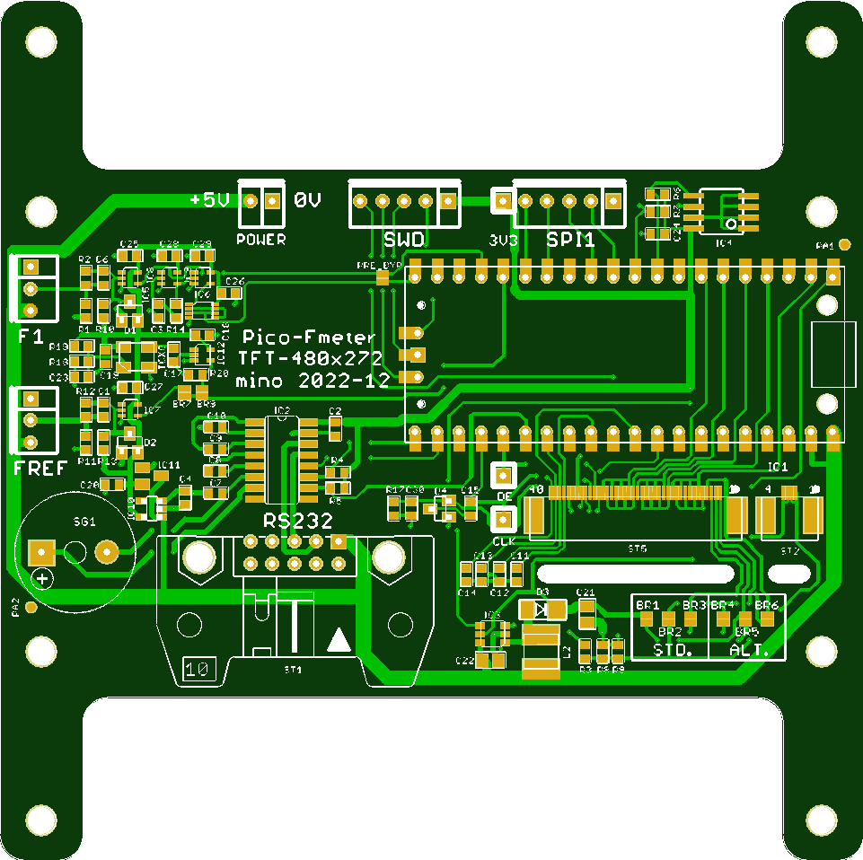

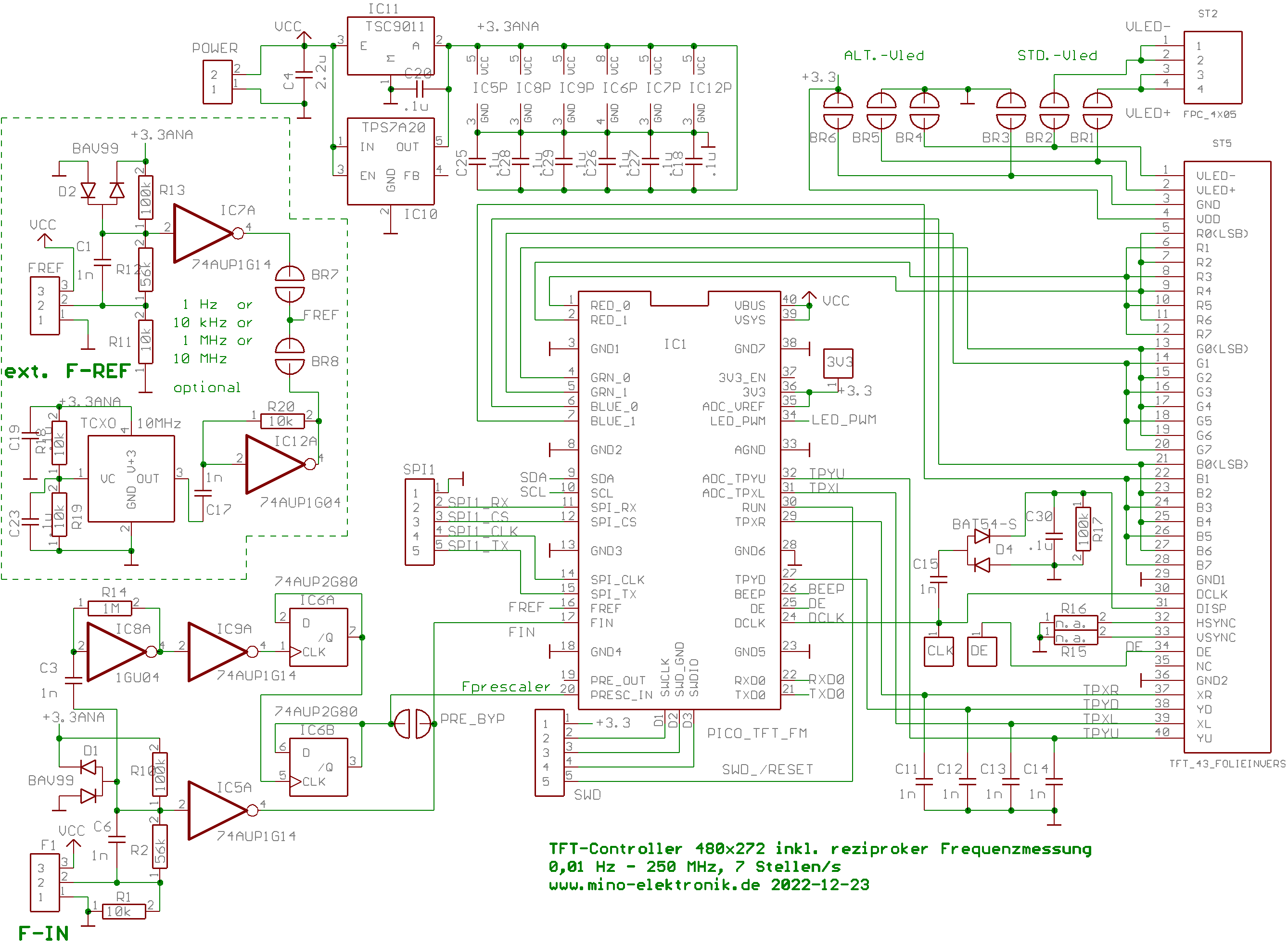

von Mi N. (msx)
Intelligenz ist schwieriger zu bestimmen, aber wenn es preiswert sein
soll, wäre ein Eigenbau vielleicht eine Option. Im Winter wollte ich
Schaltung und Programm soweit aufbereiten, daß sich jeder die Hardware
zusammenstricken und die Software anpassen kann.
Als Display eignet sich ein 4,3" mit 480x272 und 64 Farben und standard
40-pol. FPC-Verbinder. Ein günstiges PicoPi-Board ist der TFT-Controller
und bietet mit seinem internen Speicher 2 Seiten. Für Schriftarten +
weiteren Schnickschnack steht genug FLASH-Speicher zur Verfügung.
Resistiver Touch wird ausgewertet und ein Piezo-Piepser kann
Quittungssignale ausgeben.
Angefügt sind Schaltplan (RS232 und Schaltregler für
Hintergrundbeleuchtung nicht gezeigt) und ein Bild vom Board, wobei die
Bauteile für den Frequenzzähler entfallen können. Die Laschen stehen
über das Display hinaus und dienen als Befestigung an der Frontplatte.
Mit den weiter innenliegenden 3,2 mm Bohrungen kann die Platine
huckepack aufs Display geklebt werden (Nylon-Abstandshalter).
Nur als Überlegung, wenn die Eigenschaften ausreichen sollten.
