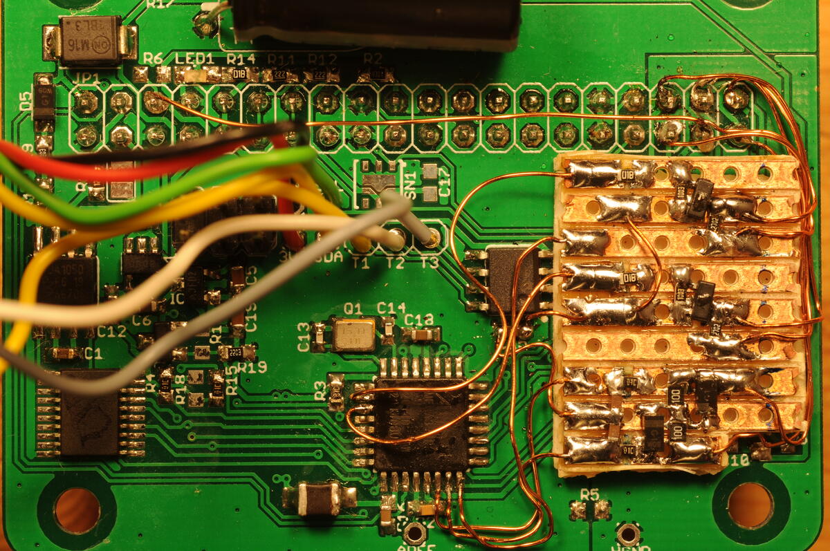

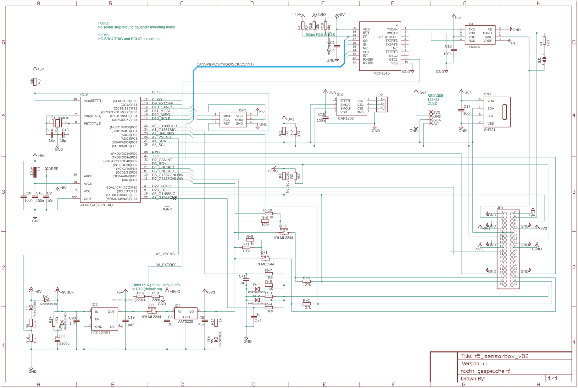

Anbei der Schaltplan und ein Foto des Umbaus meiner Sensorbox. Die
Feuchtesensoren werden am Hauptverbinder an Position 35/37/39 bzw.
36/38/40 angeschlossen. Die Box wird mit 9V versorgt, aus der ein
MCP1755T 5V abregelt, und dann ein AAT3220 3V3 erzeugt. Diese
3V3-Schiene benutze ich für die Feuchtesensoren (die normalerweise durch
zwei Primärzellen (C bzw. AA) versorgt werden).

Der G1188 bereitet mir allerdings etwas Probleme. Dessen Elkos nehmen
beim Einschalten während 300us bis zu 800mA Strom und insgesamt ca.
450uC Energie auf. Dabei bricht sowohl die 3V3-Schiene auf 1.5V und
darüber hinaus dann auch die 5V-Schiene auf 2.5V zusammen, und der
Brownout meinen Atmega328PB schlägt zu. Andererseits werden im Betrieb
auch bis zu 150mA benötigt.
Ich habe jetzt im ersten Schritt die 3V3-Schiene meiner Sensorbox mit
470uF stabilisiert und so das Problem umgangen. Allerdings denke ich
über eine elegantere und robustere Lösung nach.
Eine Idee wäre, den AAT3220 zu ersetzen, der ja anscheinend kein
current-foldback beherrscht, sondern bei 1.5V anscheinend voll öffnet,
oder? Welche LDO-Linearregler, womöglich mit gleichem Footprint, kommen
euch da in den Sinn?
Eine andere Idee wäre einen Stromregler, wie er etwa für LEDs verwendet
werden, einzuschleifen. Ich habe dies einmal mit einem vorhandenen
NUD4001 versucht, und es scheint zu funktionieren. Allerdings spricht
dessen Datenblatt von einem "minimum voltage overhead" von 1.4V (den ich
bei meinen Versuchen jedoch nicht sehe).
Wie würdet ihr so etwas lösen?
LG, Sebastian
Mit einem Transistor pnp als Schalter wird der Einschaltstrom über den
Basiswiderstand mal Verstärkungsfaktor begrenzt. Dabei fallen 0,1...0,3V
bei 150mA zwischen C-E ab.

von Michael B. (laberkopp)
> oder
Es reicht ein Regler mit kleinerer Strombegrenzung.
Der AAT wird mit nominell 350mA angegeben, keine Ahnung warum bei dir
mehr als das doppelte fliesst.
von Peter S. (hw-coach) Flattr this
Interessant wäre der genaue Stromverlauf beim Einschalten und das
Verhalten des Reglers. Wie lang und wie hoch ist der I-Puls.
ggf: Einschaltstrombegrenzen über R und nach der Zeit x der Widerstand
überbrücken. z.B. mir PNP oder MOS-FET.
Das signal (Q3) ist ja vorhanden.
Gibt da sicher noch 2-3 aandere Varianten: z.B. AAT mit R überbrücken
und R dan abschalten
oder....

von Sebastian W. (wangnick)
Vielleicht weil über 300mA der MCP1755T anfängt, dem AAT3220 seine
Versorgung abzuschnüren ...
Ich habe jetzt eine einfachere Testschaltung mit MCP1755T, AAT3320 und
einem über IRLML2244 aufschaltbaren 470uF-Kondensator aufgebaut, und
werde das Verhalten noch einmal genauer unter die Lupe nehmen.
Eine Möglichkeit wäre vielleicht auch, dem PFET beim Anschalten am Gate
eine Art PWM-Signal zu liefern, und so den Inrush in kleine Häppchen zu
zerteilen.
LG, Sebastian
