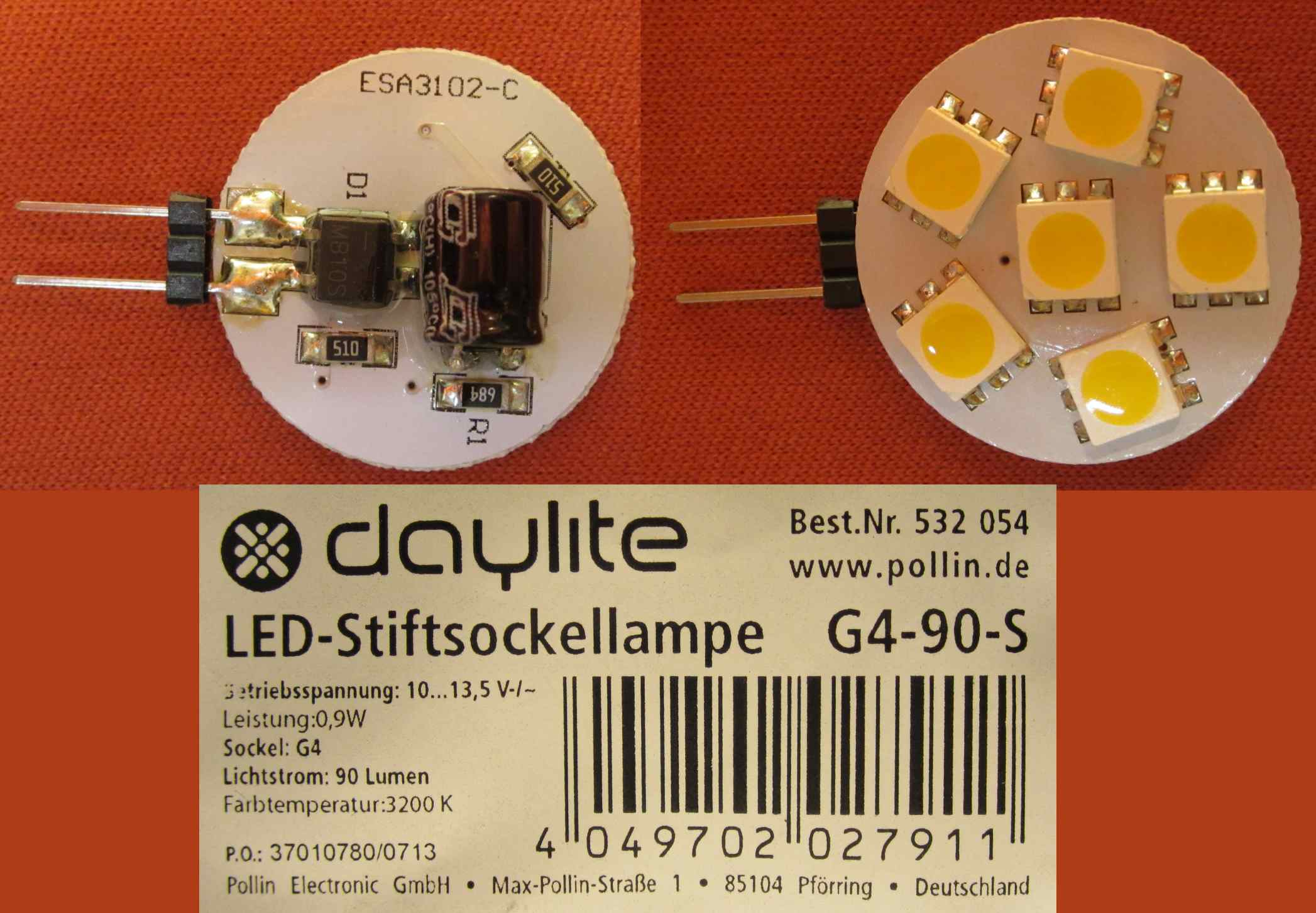

von Manfred P. (pruckelfred)
Dieter D. schrieb:
> Manfred P. schrieb:
>> .. mal wieder Unfug ..
> Vor rund zehn Jahren für G4-Fassung hatte ich mal solche unter den
> Restposten erwischt, 1,2W 80lm.
Die waren dann nur für Gleichspannung definerter Polung ausgelegt?
Oder so ein Drecksteil, wie es mir Pollin mal verkauft hat - Brücke und
Vorwiderstand? Das behauptet, 13,5V-AC zu vertragen, aber der Strom
ändert sich erheblich.
von Harald K. (kirnbichler)
Mag ein "Drecksteil" sein, wenn man es mit 12V DC versorgt, überlebt es.
Man muss halt loslassen können und den alten Halogentrafo oder
elektronischen "Trafo" (also besonders lausiges Schaltnetzteil)
entsorgen.
Solche hatte ich auch erwischt. Es gab dann noch das Modell mit einer
Diode und später mit Gleichrichter. Das fällt alledings nicht auf, wenn
die Anzahl von Leuchtmitteln hoch war und selbst sehr wenig empfindlich
auf flimmern ist. Übrigens gleiche Quelle, wie bei Dir. Kosteten aber
nur 1/5 zum Vergleich anderer Anbieter und brauchte ich noch um einen
Bestellschwellwert zu erreichen.
Manfred P. schrieb:
> aber der Strom ändert sich erheblich.
Genau so verhielt es sich.
