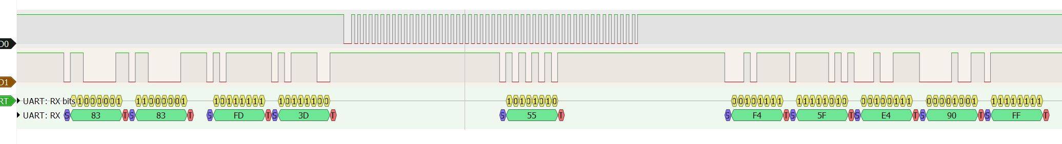

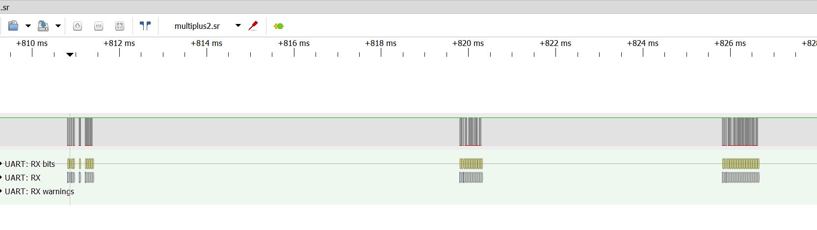

Habe den Salae and den mk3 internen rs485 wandler angeschlossen und
gescannt. Ist 250kbaud seriell.
Bild 1
oberer kanal das kommt alle 20ms, keine daten drin.
unterer kanal sind offenbar RX und TX gemischt.
Wie unterscheide ich was RX und was TX ist?

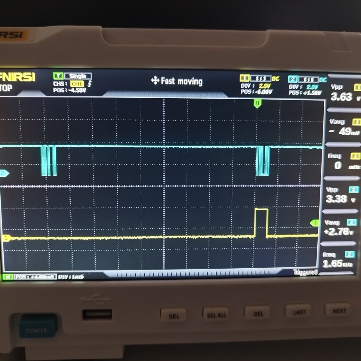

Bild 2
Das sind daten zwischen dan 20ms sync.

von Harald K. (kirnbichler)
Was ist "oberer Kanal"?
RS485 nutzt zwei Signalleitungen zur differentiellen Datenübertragung,
d.h. beide führen das gleiche Signal, nur auf einer ist es invertiert.
Dein "oberer Kanal" hat damit irgendwie nichts zu tun.
Wo hast Du Deinen LA angeschlossen?
Wenn Du direkt am RS485-Treiberbaustein messen kannst, kannst Du dort
das Signal zur Sender-/Empfänger-Umschaltug abgreifen.
Kannst Du das nicht, lässt sich das nur anhand der Protokollinhalte
unterscheiden, aber dazu müsste man das Protokoll kennen.

Ich messe am rs485 wandler, rs232 seite. TX -> oberer kanal, RX ->
unterer kanal.
Ich denke TX läuft nicht über diesen wandler und ich bekomme bei RX
alles gemischt.

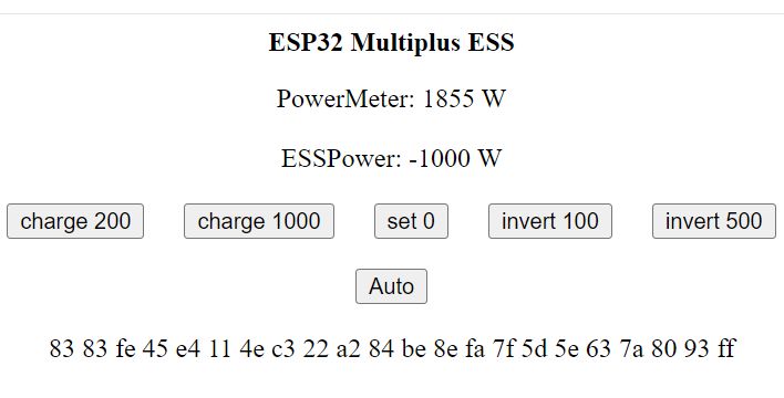

Werde noch die msg "wake up" & "sleep" mithören und dann noch die
"generate X watts" und "charge with X watts". Dann versuchen das zu
verstehen.
Damit wird ein esp32 + rs485 wandler zur nulleispeisung und nulladung
ohne das teure Cerbo teil möglich sein. Und potentialtrennung ist dann
per WiFi.

Von meinem salae scan her denke ich das 0x55 ist der eigentliche sync.
Wo ist genau das zeitfenster für "setpower" message?
Ich habe leider keinen scan von mk3 -> multiplus.
von Hadmut F. (hadmut)
Sind die vermutungen im bild richtig?
Ich kann den esp32 TX auf millisec genau nach den 0x55 sync legen.
Welchen delay würdest du empfehlen?
Bis jetzt hatte ich nicht den mut das an den realen multiplus
anzuschliessen. Hab angst dass die potentialtrennung schiefgeht.

Ich stimme dir zu, dass die 0x55 sicherlich der eigentliche Sync-Impuls
sind. Denn, wie in deinem oberen Bild im ersten Post zu sehen, sind sie
mit etwas zeitlichem Abstand zu den restlichen Bytes im Frame und bei
der Checksumme wird die 0x55 ebenfalls nicht mitgerechnet. Trotzdem ist
die 0x55 immer Bestandteil des Sync-Frames.

Zu deinem letzten Post: Genau in dem von dir markierten Zeitraum sende
auch ich mein 0x37-Kommando. Und in 98,5% der Fälle nimmt der Multiplus
es auch an und sendet die entsprechende Acknowledge-Nachricht (siehe
meine Doku) zurück. Ich kann allerdings bei mir nicht exakt sagen, wie
viele ms nach dem Sync ich mein Kommando tatsächlich sende, da ich wie
beschrieben meine Empfangs/Sendefunktion leider nicht in eine ISR packen
konnte. Und ich weiß nicht wie lange einzelne ESP32-Funktionen, wie z.B.
der Webserver, brauchen bis ich meine Nachricht im Empfangspuffer
auslese bzw. dann mein Kommando sende.

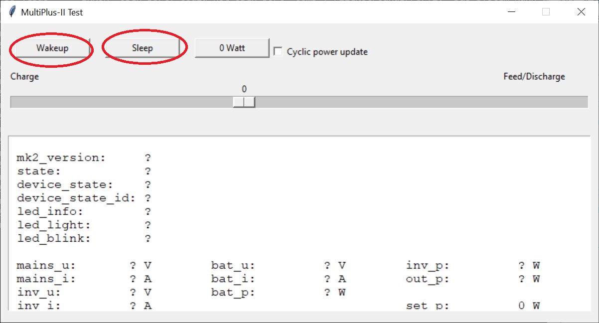

Baxi schrieb:
> Falls du die zu
> "wakeup" und "sleep" passenden Frames herausfindest, würde ich sie in
> meine Dokumentation mit aufnehmen :-)

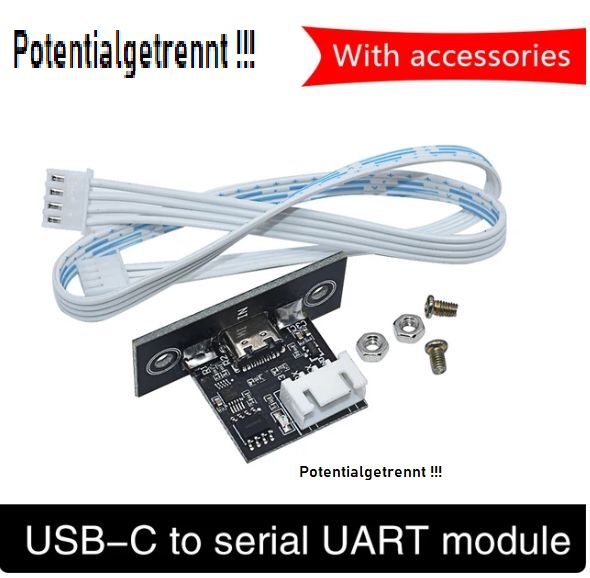

Hab noch etwas gescannt:
Ich habe "sleep" und "wakeup" dumps angehängt. Suche "98F7" für
mk3->multiplus.
Ich dussel hab die "timestamp" beim loggen nicht abgespeichert. Jetzt
darf ich den testaufbau nochmals machen :o(((
Uebrigens mit meinem neuen $2 potentialgetrennten usb-serial von ali.

Danke für die Logfiles. Ich schau sie mir mal an, wenn ich mal etwas
mehr Zeit habe. Mit welchem Victron-Programm hast du sie erzeugt bzw.
den Multiplus angesteuert?
mit dem python von Martin Steppuhn auf PC laufend
https://github.com/martiby/multiplus2
Die log files sind von einem externen usb-seriell der an den
rs485-wandler chip im MK3 drin angelötet ist. Frickelarbeit.
Damit hab ich auch die pulseview salae-clone scans gemacht.
Einen rs485 wandler hab ich da, aber nicht angeschlossen. Zuerst muss
mir der rest klar sein.

Hier noch eine "98F7" (befehl an multiplus) sequenz mit dem salae.
Gemacht um timing in relation zu sync "55" zu sehen. Wow. Bis jetzt
nichts abgeraucht :)
"55"   ist 371ms
"98F7" ist 385ms
"8383" ist 386ms
Ziemlich enges timing? Das würde heissen senden 14ms nach sync?
Hab gleich die pulseview sitzung angeheftet. multiplus2.sr, damit kannst
du selber schauen.
Was ist wohl die "F8F8" anfrage? Ist das "get led" ?

Hier bei 820ms ein "98F7" 9ms nach sync. Beantwortet 15ms nach sync.
Das empfangswindow scheint recht gross.
Bei 966ms ein "F8F8"
Bei 1126 gleich 3 datensäze vom multiplus. Was das wohl ist?
Bei 1870ms ein "F8F8"
Falls du das nicht schon hast, pulseview ist gratis und geil :o)
Eigentlich sollte ich die daten multiplus-mk3 zusammen mit mk3-PC
loggen. Dann sieht man zusammenhänge ve.bus mit dem bekannten mk3-pc
protokoll.

OK, RX scheint zu laufen :o)
string -> hex print geht einfacher:
  char temp[10];
  for (int i=0;i<10;i++)
    sprintf(temp,"%02x ",rxbuf[i]);
    webpage += temp;
  webpage += "<br>";

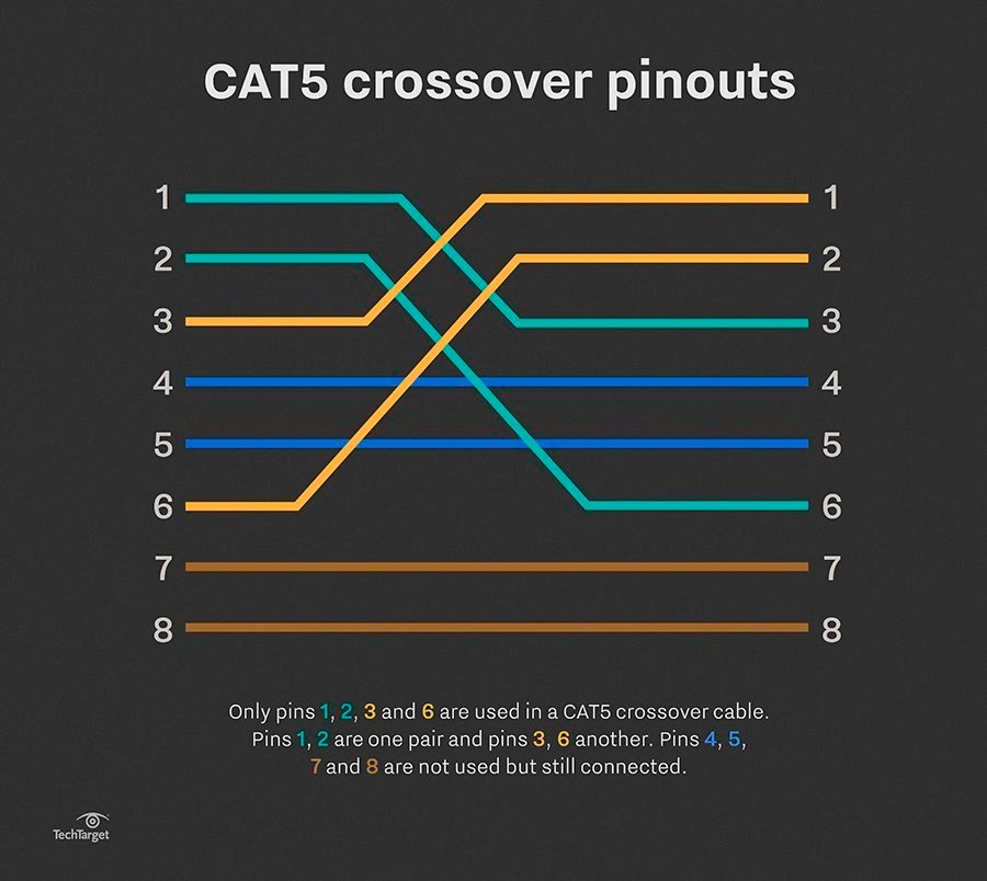

Scheint zu funktionieren.
Irgendwie den RX level shifter vergessen .... egal, läuft noch.
Der multiplus <-> MK3 braucht ein crossover kabel. Die gezeigten pin
belegungen sind mit crossover kabel. Bei straight kabeln muss man die
pinnummer ändern (pin2 -> pin6, nicht getestet). Siehe bild.

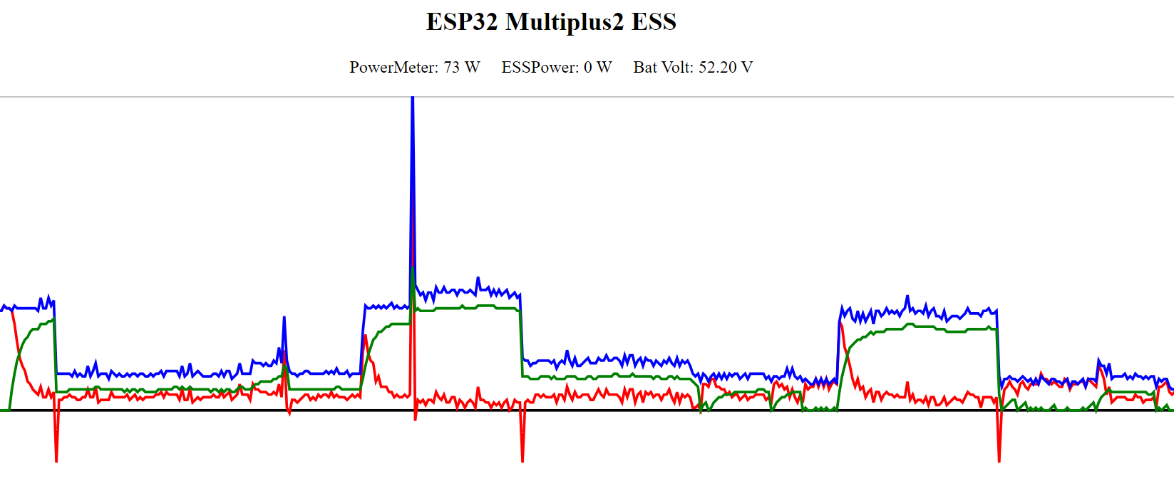

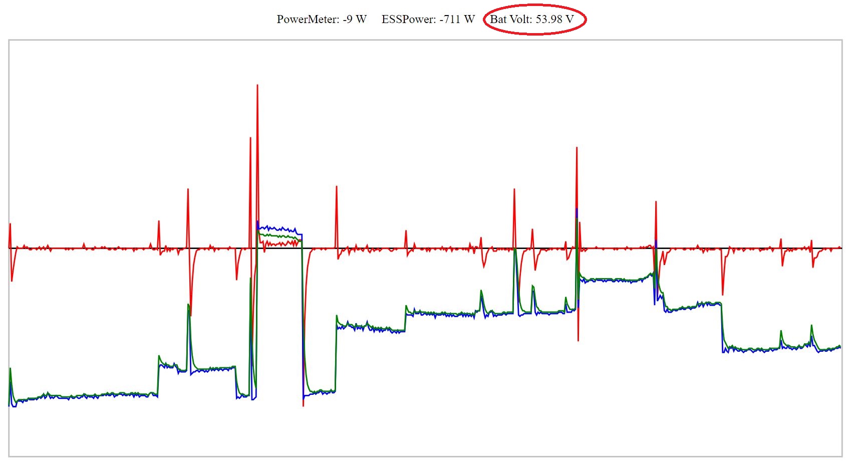

Das mit den 12V vom vin läuft nicht sauber.
Der multiplus pulst das und geht nachher in fehler. KA warum.
Externe versorgung muss sein. Der rs485 mit 3.3V läuft.
Das mit dem auf null regeln mit dem shelly 3EM klappt. Nicht null aber
+-25W um null. Messe alle 5 sek.
Die interpretation der antwort auf "38 = read snapshot" würde mich
interessieren. Log:
0x99, [ <Lo(V0)> <Hi(V0)> [<Lo(V1)> <Hi(V1)> [Lo(V2)>
<Hi(V2)> [Lo(V3)> <Hi(V3)> [Lo(V4)> <Hi(V4)> [Lo(V5)> <Hi(V5)>]]]]]]
idle
98F7 FE 6E 00E9 3874FF
99 response
8383FE7100E9
99 response
0000 V0
0000 V1
3A14 V2 - 5178
0000 V3
C800 V4 - 200
FAFF
80W invert
98F7 FE 19 00E8 38CAFF
8383FE1D00E8
99
0000
0F00 - 15
0E15 - 5390
F8FA - 64248
7FC8 - 51327
00FAFF
130w charge
98F7FE2400E838BFFF
8383FE2800E8
99
0000
0E00 - 14
0E15 - 5390 -> 53.9 V
F8FA - 64248 / 1288
7FC8 - 51327 / 3781
00F0FF

Noch eine Frage zu deinem letzten Post: In deinem Versuchsaufbau
verwendest du ein Crossover-Kabel, richtig? Ich verwende bei mir ein
Patchkabel und habe somit RS485/VEBus an Pins 4 & 5 und die 12V an Pins
2 & 3. Woher hast du die Info, dass man ein Crossover-Kabel für den
VE.Bus bräuchte? Dies habe ich nirgendwo gelesen. Und auch am
MK3-Interface funktioniert mein Patchkabel super.
> VE.Bus bräuchte?
Mein MK3 hat am normalkabel nicht funktioniert. Nur mit dem gelben kabel
ging das, und gelb = crossover? Könnte auch genau anders sein.

Timing:
bild1:
tx und sende-empfangs umschaltung. Scheint sauber. Das arduino flush()
um auf ende-tx zu warten funktioniert.
bild2:
tx sollte 10ms nach sync sein, ist aber runde 12ms. Warum?
Ich konnte die zeit und zuverlässigkeit massiv verbessern indem zwischen
sync und message senden einfach gar nichts anderes gemacht wird als zu
warten. Auch kein webserver. Eingestellt 8ms, erreicht 8,8ms. Perfekt.
Jetzt muss noch ein timeout rein sonst blockiert das ganze wenn nichts
über rs485 reinkommt.
Von früher kenne ich, dass Cross-Kabel mal rot waren. Heutzutage gibt es
natürlich auch Patchkabel in allen Farben. Dass Cross gelb ist, halte
ich hingegen für selten.

Das ist die grafik heute morgen. "Charge Only" mode.
Skala oben 1000W verbrauch, mitte 0W, unten 1000W einspeisung.
rot daten vom shelly3EM, blau esspower zum MP2, grün MP2 AC power
meldung.
Zeitachse ist ein punkt alle 5 sek. 480 punkte -> 40 minuten.
Die regelung versucht die negativen shelly werte auf -10W zu regeln.
Motto: für 8ct speis ich nix ein !
Blob mitte -> kafee. Andere -> oelheizung.
von Baxi (baxi)
Megacool, Hadmut!
Die Idee die aktuelle Leistung aus dem Multiplus auszulesen anstatt den
Abschluss der Regelung zu schätzen finde ich auch gut. Ich habe ja die
Vermutung, dass der Multiplus sicherlich auch selber weiß, wenn er sich
eingeregelt hat. Dies muss er ja auch einem Cerbo GX mitteilen. Könnte
dies vielleicht im sync-frame in dem noch unbekannten Byte (0x51)
codiert sein, welches nach dem 0x55 folgt?

Die rot eingezeichneten leitungen können den MP2 in standby versetzen.
Wie genau weiss ich nicht. Damit kann der verbrauch nachts wenn akku
leer ist auf fast null gesenkt werden.
Die gehen original über einen transistor nach gnd. Danke das würde mit
einem esp32 pin im OpenCollector mode auch funktionieren, vielleicht
noch eine diode um von 4V auf 3.3V zu kommen. 40ma kann der GPIO ab.
Ob sich in stby Vin abschaltet?

Ich arbeite auch daran den Standbyverbrauch zu reduzieren. Meiner zieht
sonst im ESS Modues 0,6A @50V bei 0W AC Leistung. Das ist nicht schön:(
In der Schnittstellenberschreibung des MK2 steht unter "3.5 Jumpers in
the MK2"
...  To be able to switch it on one needs to pull the “Stand by” line to
GND. This will enable the internal power supply and make it possible to
receive and send commands. The “switch on” command can be send then and
the unit will switch on ...
Man kann mit der Stanbyleitung das Gerät also nicht in abschalten,
sondern dafür sorgen, dass ein ausgeschaltetes Gerät trotzdem per
Schnittstelle ansprechbar ist um dieses per Befehl ein oder aus
zuschalten.
Dann wäre noch die Frage wieviel das Gerät zieht mit Hardwareschalter
Off und Standbyleitung Low.

Interessant. Hast du eine ahnung was dieser einschalt oder ausschalt
befehl ist? Ich hab das mit dem MK3 mal geloggt aber nie rausgefunden.
Die beiden tasten im bild.
Hab die dumps mal angehängt. wakeup-sleep.txt ist zusammenfassung. Ich
seh da nichts.
Null bei stby high nehm ich an? Hab das nie gemessen.
ist das wakeup?
98F7FE603F070000005DFF
und das sleep?
98F7FE6F3F0400000051FF
Die wakeup prozedur wäre dann stby auf low und 98F7FE603F070000005DFF
senden?
Fuck! Jetzt hat er ausgeschaltet un will nicht wieder an !

Z.z. spiele ich mit der regelung. Blau = geschäzter gesamtverbrauch, Rot
= shelly verbrauchsmessung, Grün = MP2 einspeisung. Target = 50W.
Gefilterte regelung wenn vorzeichen verbrauch und einspeisung gleich,
andernfalls schnelle regelung.
Deine spike reduzierung werde ich noch anschauen. Habs gesehen aber noch
nicht begriffen.
Dachte immer mit meinem schlecht orientierten 3kwp BKW bekomm ich die
15kwh nie voll. Aber der erste sonnige februar tag bringt den akku auf
54V :)

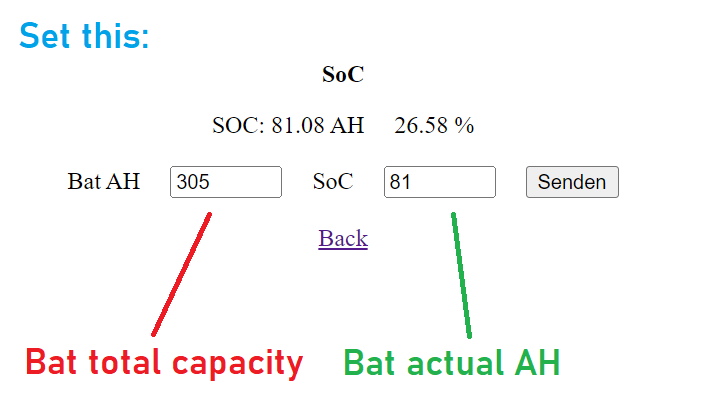

Hab mir noch eine SoC gebastelt.
