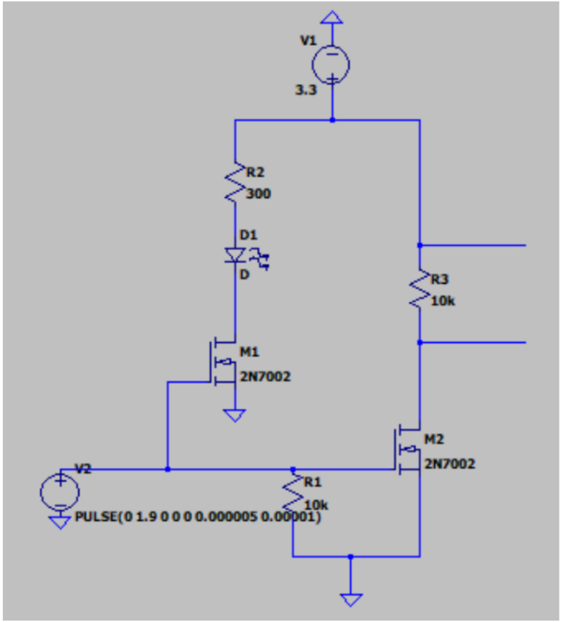

ich möchte ein PWM Signal mit einem High-Pegel im Intervall von 2V-3,3V
auf einen High-Pegel von 3,3V setzen.
Außerdem soll eine LED Leuchten, wenn ein Eingangssignal anliegt.
Dazu möchte ich eine einfache Schaltung mit einem N-Kanal MOSFET nutzen.
Als MOSFET verwende ich den BS170. Dieser Schaltet bei einer
Schwellspannung von 2V komplett durch und hat laut Datenblatt ein fT von
1Mhz und die Turn-On bzw. Turn-Off Time beträgt typ. 4ns und max 10ns.
Die Ausgangspannung greife ich über einen großen Widerstand ab, damit
ich ein nichtinvertierendes Signal erhalte.

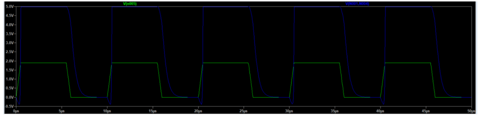

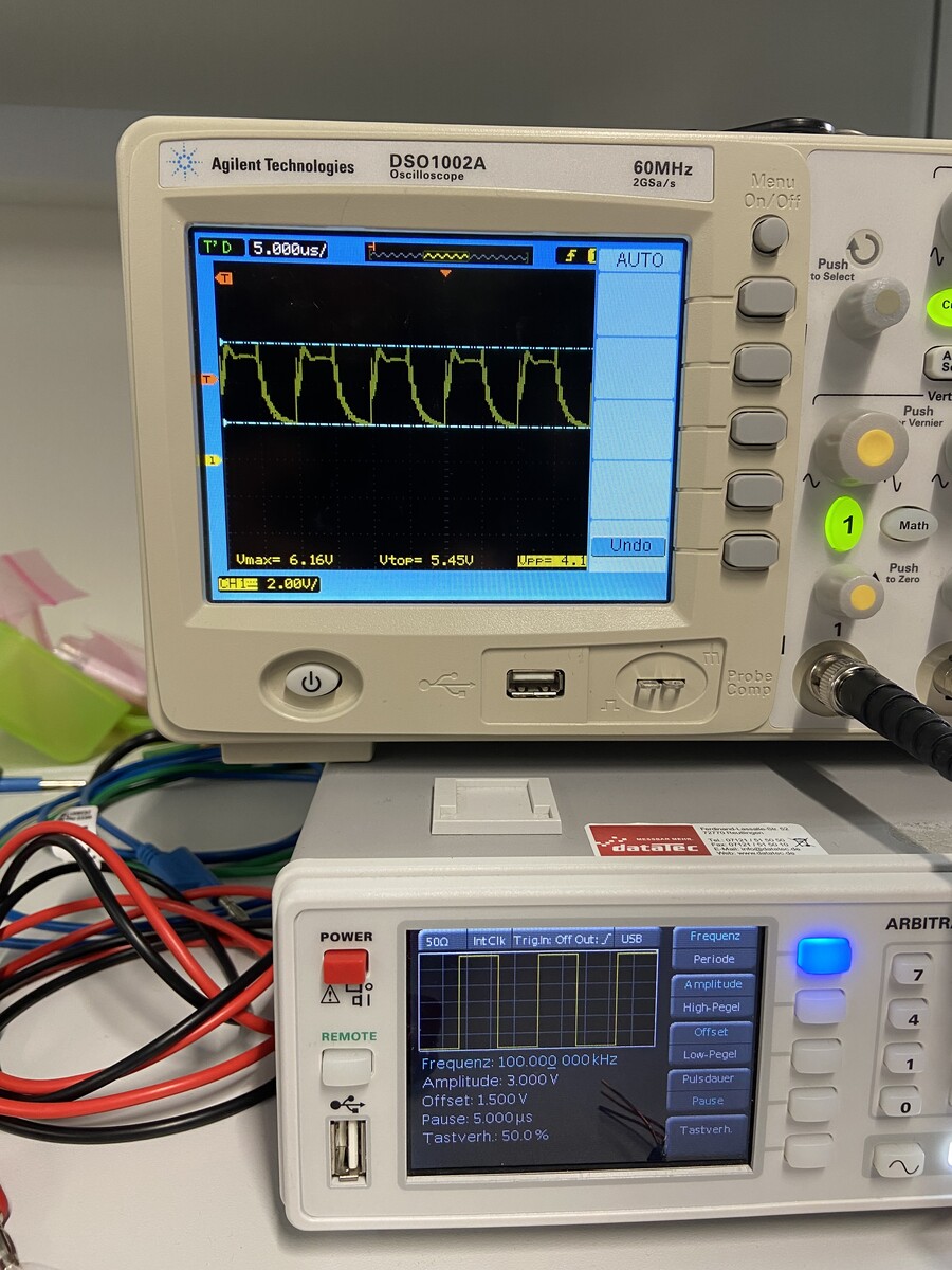

Die unten abgebildete Schaltung funktioniert bei kleineren Frequenzen
bis 50kHz wunderbar. Wenn ich allerdings mit der Frequenz hoch gehe wird
das Signal schnell "unschön" und ich bekomme beim abschalten eine
Verzögerung. Außerdem gibt es Schwingungen während des High-Pegels.
Ich würde mich sehr freuen, wenn mir jemand erklären kann woran das
liegt.
Viele Grüße
* In LTSpice habe ich als MOSFET den 2N700 genommen, da dieser ähnliche
Eigenschaften hat und ich den BS170 nicht gefunden habe.

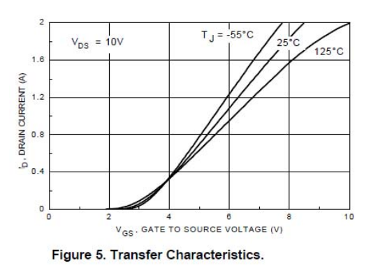

von Michael B. (laberkopp)
Gregor S. schrieb:
> Dieser Schaltet bei einer Schwellspannung von 2V komplett durch
Wie kommst du auf fas dünne Brett ?
Der hat sogar eine UGSth von bis zu 3V unterhab der er völlig
abgeschaltet ist und das Datenblatt spezifiziert eingeschaltet erst bei
10V.
https://www.reichelt.de/index.html?ACTION=7&LA=3&OPEN=0&INDEX=0&FILENAME=A100%2FBS170_ON.pdf
Wie misst du ? Die meisten von der Simulation abweichendes Artefakte
werden durch Kapazität und Induktivität der Messstrippen und des Aufbaus
bedingt sein.

von Rainer W. (rawi)
Dann hast du Glück gehabt. Bei Schaltungsauslegung soll man sich darauf
nicht verlassen.
Bei einem Drainstrom von 1mA liegt laut Datenblatt die
GS-Schwellspannung U_GS(th) irgendwo zwischen 0,8V  und 3V.
Für deine Aufgabe ist der ungeeignet.
Gregor S. schrieb:
> Die Schwellspannung ändert sich ja nicht durch die Frequenz oder?
Aber von Exemplar zu Exemplar, und mit der Temperatur
Man MACHT so was einfach nicht, Schaltungen die nur auf gut Glück an der
Kante arbeiten weil man das Datenblatt ignoriert.
Kauf dir einfach einen vernünftigen MOSFET statt Opas Grabbelkiste.

von Stefan K. (stk)
Vanye R. schrieb:
> allerdings frag ich mich ob man
> bei den Rahmenbedingungen nicht einfach ein Singlegatter nehmen kann.
Zu einfach. Außerdem hätte man dann ein 3,3V Ausgangssignal mit dem
gleichen Bezugspotential wie das Eingangssignal.
Ich frage mich eher wie man mit der gezeigten Schaltung und 3,3V
Versorungsspannung Ausgangssignale erreicht die deutlich höher als 3,3V
sind und das gemessen und in der Simulation.
