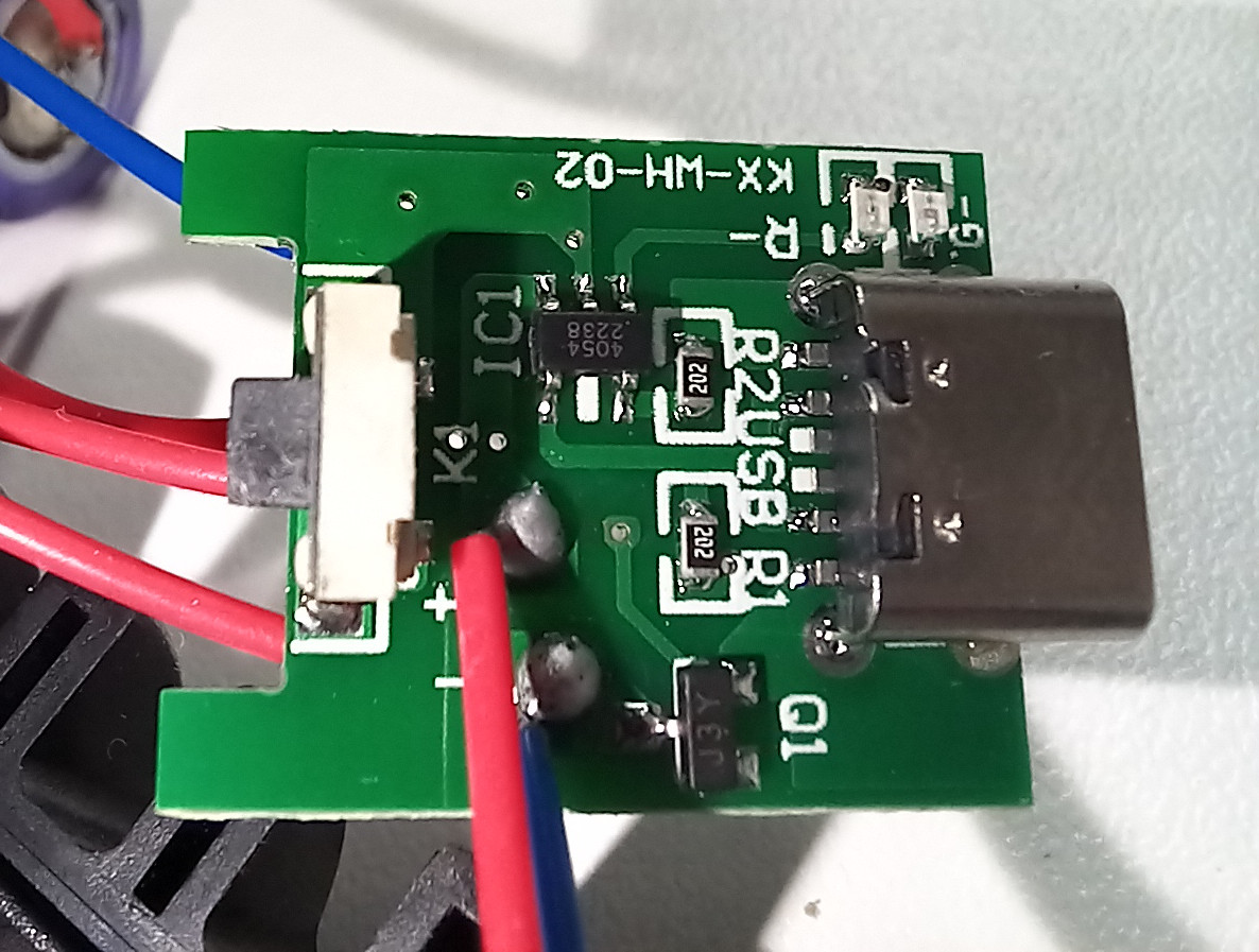

von Steffen K. (botnico)
Auf der Oberseite scheint der BMC zu sein (IC1).
Kennt den jemand?
Der Strom wird so wie es ausschaut per UI Kennlinie geregelt.
Ganz am Anfang vom Laden zieht das Teil kaum Strom vom USB-Port.
Anschliessend steigt der Strom auf 0,49A.
Nach erreichen der Ladeschlussspannung sinkt der Strom auf Null,
dann schaltet der BMC ab und die grüne LED leuchtet.

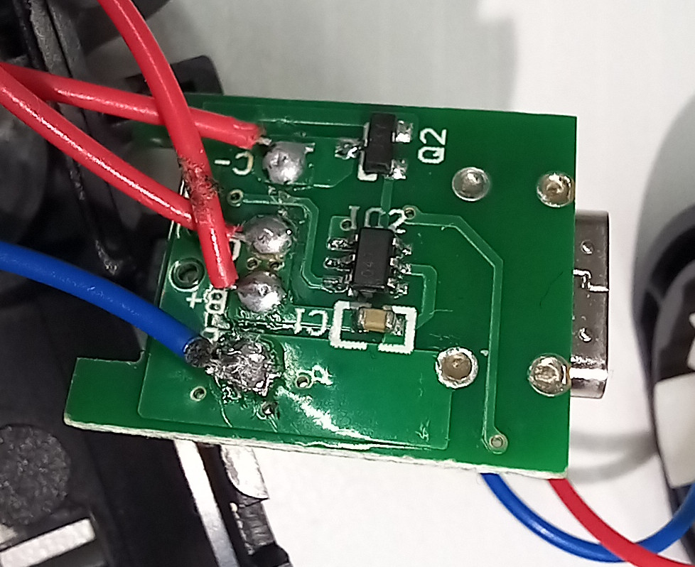

Auf der Unterseite ist vermutlich ein UC im TSOT23-6 Gehäuse (IC2).
Q1 und Q2 dürften die Zoom-LED und den Flächenstrahler schalten.
Die USB-C Buchse ist mit THT-Befestigung.
So schlecht ist das alles nicht - bis auf den Akku.
IC1 ist ein LTC4054-4.2 oder ein Nachbau.
Standalone Linear Li-Ion Battery Charger with Thermal Regulation in
ThinSOT
Für so einen Chip will Digi-Key alleine schon 4,35 Euro. Bei 500 Stück
noch 2,73 Euro.
Mit R2 2K wird der Ladestrom auf 0,5A begrenzt.
Bei den Transistoren scheint es sich um S8050 zu handeln.

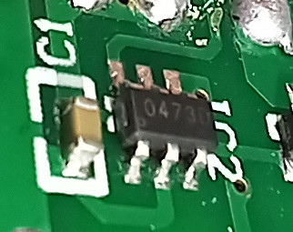

Jetzt konnte ich auch den Code von IC2 entziffern: 0473D.
Leider kennt den Google nicht - kennt den jemand?
