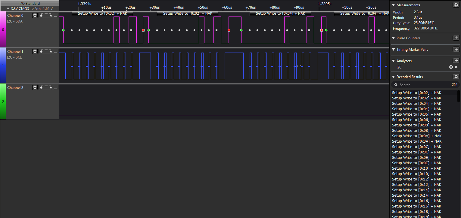

Moin Zusammen,
Habe einen STM32F407VET6 und programmiere in C++
Aktuell habe ich mich gewundert, warum mein Slave mit der I2C Adresse
0x01 nicht von meinem Scanner gefunden wird.
Der Fehler war über den Logicanalyzer schnell gefunden.
Mein Scanner scannt in 2er Schritten die I2C Adressen bis 128...
Aber warum? Für meinen I2C Bus nutze ich das 7-Bit Addressing..
int i2c_RailScanner()
  uint8_t i = 0;
  int found = 0;
  for(i=1; i<128; i++)
    if(HAL_I2C_IsDeviceReady(&hi2c2, (uint16_t)(i<<1), 2, 50) == HAL_OK)
      if(i2c_deviceFound(i))
        found++;
  if(found == 0)
    error = true;
  return found;
Scannt dann jewels 0x02, 0x04, 0x06,0x08,0xA0,0xC0 etc...

Zeig doch endlich mal, was der Logic Analyzer anzeigt. Und zwar das rohe
Signal, nicht nur das Log des Decoders.
Nochmal zur Verdeutlichung: Bit 0 ist R/!W. Wenn Dein Slave die
7-Bit-Adresse 0x01 hat, wird er auf dem Bus mit 0x02 (write) und 0x03
(read) angesprochen.

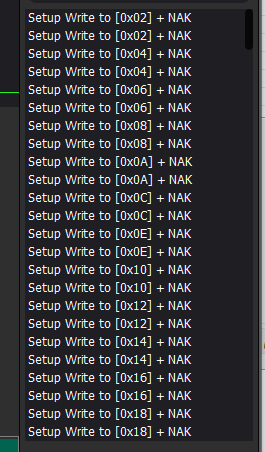

Im Anhang, da findest du nicht viel, da der Slave mit 0x01 beim Scannen
nicht gefunden wird, da:
i=1 ... Mein Master hat die Adresse 0x00 und mein Slave hat die Adresse
1, also 0x01 (Steht so auch im I2C Register des Slaves)..
> nicht gefunden wird
Da wird 0x01 (7-Bit-Adresse) zum Schreiben angesprochen (-> 0x02) und
liefert kein ACK.
Dein Problem ist der Slave.

von Mario P. (mario_71950c)
Ein Problem sind die reservierten Bereiche bei der Adressierung beim
I2C. Gültige Slave-Adressen sind größer als 0x07 und kleiner als 0x78.
Die Adresse 0x01 ist als CBUS Addresse reserviert. Die CBUS-Adresse
wurde reserviert, um das Mischen von CBUS-kompatiblen und
I2C-Bus-kompatiblen Geräten im selben System zu ermöglichen.
I2C-Bus-kompatible Geräte dürfen beim Empfang dieser Adresse nicht
antworten.
