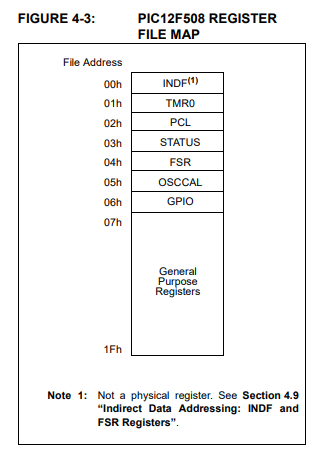

Nun brauche ich eine Variable im RAM für einen Zähler (Loop) und da
stehe ich etwas auf dem Schlauch. Laut Datenblatt hat der PIC12F508 25
Bytes RAM (uh, yeah!) und wenn ich es richtig verstanden habe werden
diese 25 Bytes sowohl für die Register der MCU als auch für das Programm
benutzt.
Würde das heißen das die erste verfügbare RAM-Adresse dann 07h wäre?
Also z.B. so um diese zu nutzen:
var EQU 0x07h;
movlw 0xAA;
movwf var;

Nein, die 25 Bytes sind nur RAM. der Programmspeicher ist viel grösser
als das RAM und wird getrennt behandelt.
> var EQU 0x07h;
> movlw 0xAA;
> movwf var;
Richtig

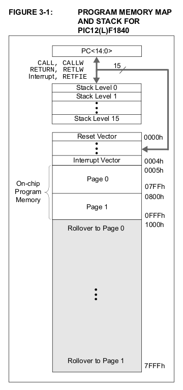

In der "SFRs" Anzeige im Simulator sehe ich das nach Ausführung des CALL
die richtige Nachfolge-Adresse auf den HW-Stack gelegt wird. Jedoch wird
der der PCL (Program Counter) auf die Adresse 0xBC eingestellt. Mein
Programm fängt aber erst ab 0xE9 an. Die richtige Adresse wäre 0xF5.
Warum biegt der CALL denn hier falsch ab?
In der "output" Ansicht wird das sogar angezeigt:
"No source code lines were found at current PC 0x1bc. Use Program memory
view to see instruction code disassembly"

Ja, habe ich, aber es hat mich nicht weiter gebracht. Ich manipuliere
den PC nicht, PA0 ist 0 und der 12F508 hat ja nur eine Page. Das OSCCAL
wird ordentlich beladen und auch sonst kann ich jeden Schritt im
Simulator nachvollziehen, nur eben den CALL nicht.
Der PC ist ja praktisch nur 8-Bit breit. Er könnte also eine Adresse wie
0x1F5 garnicht aufnehmen. Im Assembly-Code steht auch der Mnemonic "09
F5", also ist es innerhalb der Bank, die ja nur 256 12-Bit Instruktionen
enthalten kann, eine art relativer Call.

Ich muss mich hier nochmal einlesen wo mein Denkfehler liegt mit dem PC:
"Because PC<8> is cleared in the CALL instruction or any modify PCL
instruction, all subroutine calls or computed jumps are limited to the
first 256 locations of any program memory page (512 words long)."

Es ist wohl so das der Linker das Programm immer am oberen Ende der Bank
ausrichtet, ein "ORG" bringt da nichts.
Und wenn ich den Satz zum CALL aus dem Datenblatt richtig verstanden
habe können CALL Zieladressen nur innerhalb der ersten 100h Bytes einer
Bank liegen.
Mein Versuch den Code nach "unten" im Adressbereich zu bekommen sind
bislang alle gescheitert.

Die neuen 12F können deutliche mehr, werden aber für Anfänger schnell
unübersichtlich, so hat der PIC12F1840 schon 2 Pages und die Register
sind auf 8 Banks verteilt.
