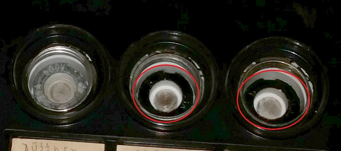

ich soll Verwandten helfen die richtigen Teile zu bestellen. Leider hab
ich nur ein nicht so tolles Foto und das ganze ist 200km weg so daß ich
nicht mal so eben nachschauen gehen kann.
So wie ich das sehe ist das Diazed und die Passschrauben sind noch drin.
Es fehlen also die Schmelzeinsätze und die Schraubkappe.
Leider sind die Zahlen auf dem Foto nicht so gut zu erkennen. Es sieht
mir nach 35A aus auf der Passschraube. Das wäre dann vermutlich alles
Größe DIII. Oder gab es das auch in DII?
Sieht das Euch von der Größe her realistisch aus und passt zu einer
vielleicht 40 Jahre alten Hausinstallation?
Danke.
Ich erkenne bei den leeren Fassungen deutlich eine schware Farbkodierung
für 32..35A.

von Michael B. (laberkopp)
Richtig.
Richtig.
> mir nach 35A aus
Richtig.
> Größe DIII.
Richtig.
Diazed 35A DIII (E33)

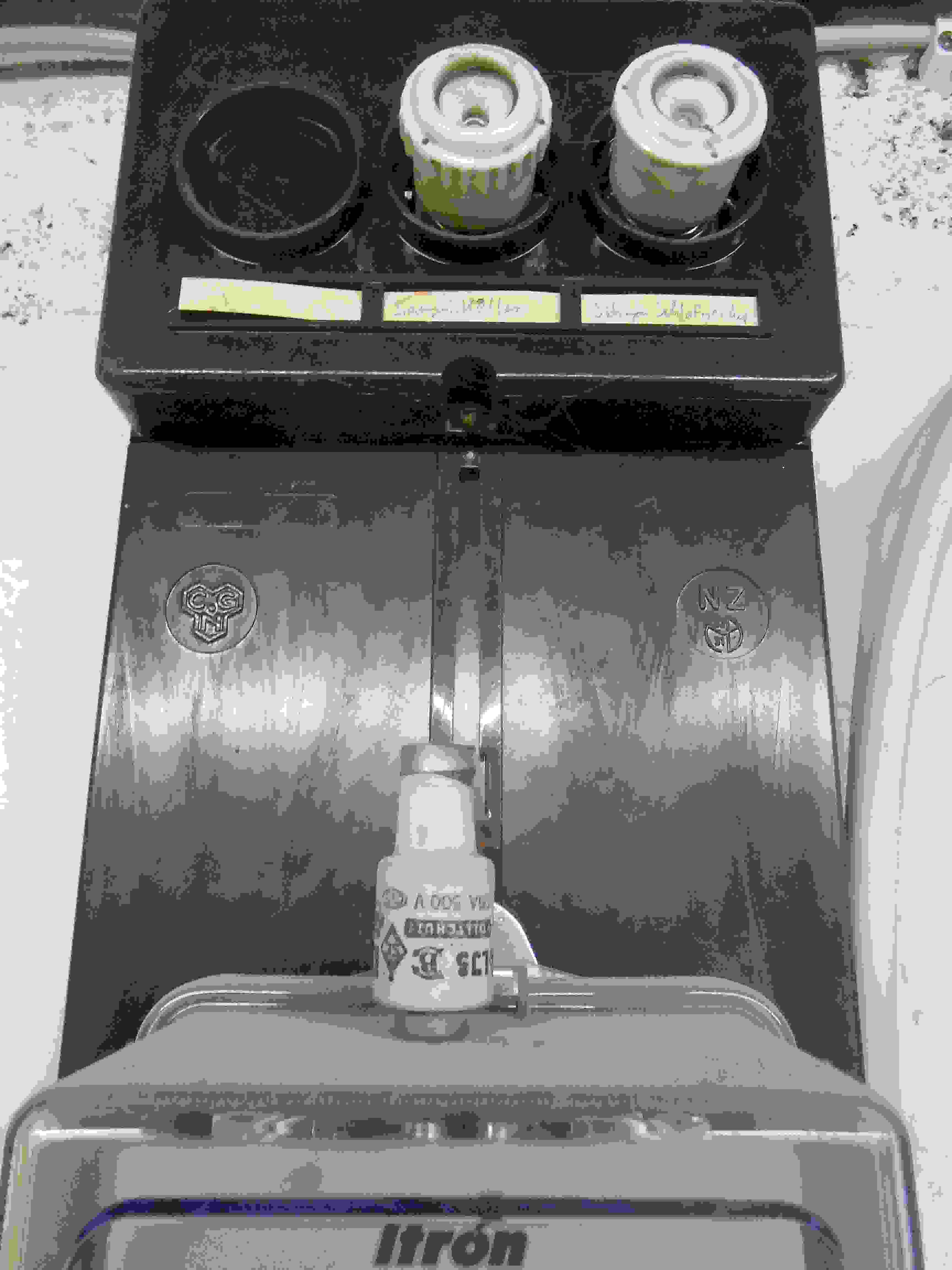

von H. H. (Gast)
Udo S. schrieb:
> Und warum bestellen?
> Man geht man zum nächsten Elektriker oder in den Baumarkt.
In welchem Baumarkt gibts Diazed DIII Schraubkappen?
Selbst die meisten Elektroinstallationsbetriebe haben sowas nicht mehr
auf Lager.
Das Foto kam mir gleich bekannt vor, ich habe einen Stromzähler der 1963
eingebaut wurde.
Zwei Sicherungen Kennfarbe gelb 25A, die dritte Drehstromphase ist
leider nicht weitergeführt. Sollte ich also einen Durchlauferhitzer oder
eine Wallbox installieren wollen, wäre erst mal hier etwas neues nötig.
