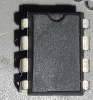

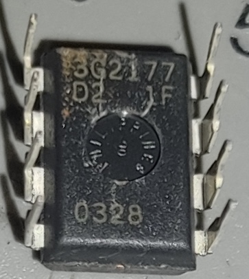

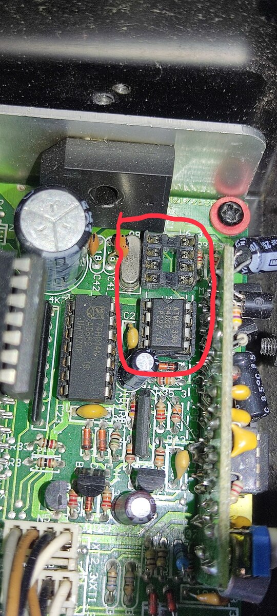

Das Problem dafür konnte ich auch schon identifizieren. Ein Microcontroller mit abgeschliffener Bezeichnung. Ich habe noch einen zweiten identischen Moving Head, welcher funktioniert.
Nun stellt sich mir die Frage, ob es möglich ist, die Firmware von dem funktionierenden Microcontroller auf einen anderen zu kopieren. Außerdem müsste ich dafür wissen um welchen Microcontroller es sich handelt.
Neben dem Chip befindet sich der Atmel 24C02 EEPROM (Anhang)
Vielleicht kann man mithilfe von Pinout, Taktfrequenz und Baujahr auf ein Bauteil oder eine Bauteilserie schließen.

Peter D. schrieb:
Ein ATtiny wird es nicht sein, denn die haben bereits internen EEPROM.
Aber vielleicht zu klein, die EEPROMs in den Tinys sind ja nicht sonderlich groß. Ich denke aber auch, dass es wahrscheinlich eher ein PIC ist als ein AVR ;)
Peter D. schrieb:
Mit Sicherheit wird der auslesegeschützt sein.
Davon kann man getrost ausgehen wenn sich schon die Mühe gemacht wurde, den Mikrocontroller abzuschleifen.

Immerhin haette man auch noch die Pins abschleifen koennen. :) Ein 24C02 ist nun wahrlich kein Riese. Und selbst kleine PICs haben einen dedizierten EEPROM. Vermutlich sind es eher "logistische" Gruende die einen externen EEPROM nahe legen bzw. erforderlich machen.
@TO: Miss doch mal, wo der Kaefer seine Betriebsspannung bezieht.

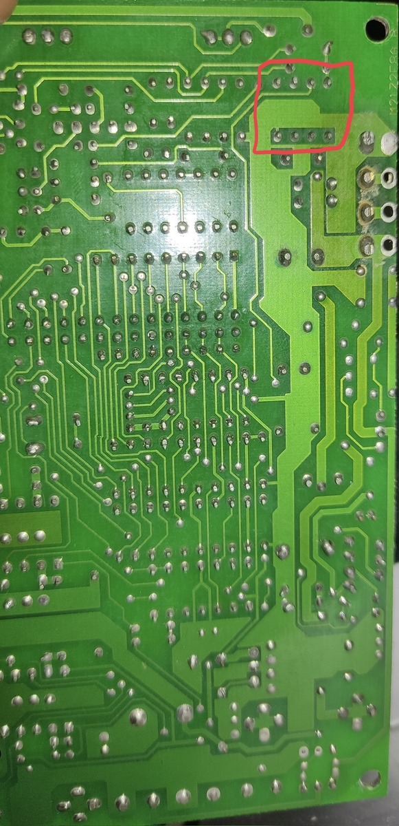

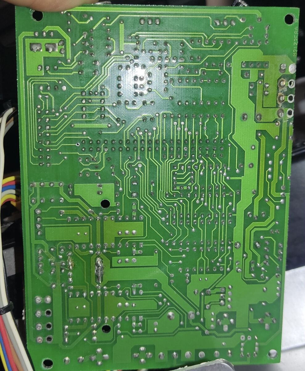

Ich schau heute Mittag nochmal nach und schicke ein paar bessere Bilder von der Platine.

OP #7544817
Motopick schrieb:
Auch
bessere Bilder
geben u.U. keine Auskunft ueber anliegende Spannungen. Da hilft nur: Nachmessen!
Natürlich werde ich auch die Spannungen nachmessen.

Genau, deshalb hab ich gedacht, dass eigentlich nur der Chip defekt sein kann.
Wenn es wirklich ein PIC12C IC ist, dann hat das Ding eine Lesesperre, denn mit dem Auslesen über ein K150 Programmer hab ich kein Erfolg gehabt.
#7545605
H. H. schrieb:
Torben schrieb:
Pin 2: 4MHz Pin 3: 4Mhz Pin 4: 200mV Pin 8: 5V
Sieht doch sehr nach einem ATtiny aus.
Hm, dann dürfte aber das Kommunikationssignal nicht auf Pin 7 liegen...oder hat der TE die Clockleitung irrtümlicher Weise als Kommunikationssignal identifiziert? OK, mir fällt auch nur der ATtiny25/45/85 ein, der nen Quarz an Pin 2 und 3 erwarten könnte, die anderen Tinys im Dip8, die mir grade in den Sinn kommen, haben AFAIK nur einen Clock-Pin und nicht zwei.
