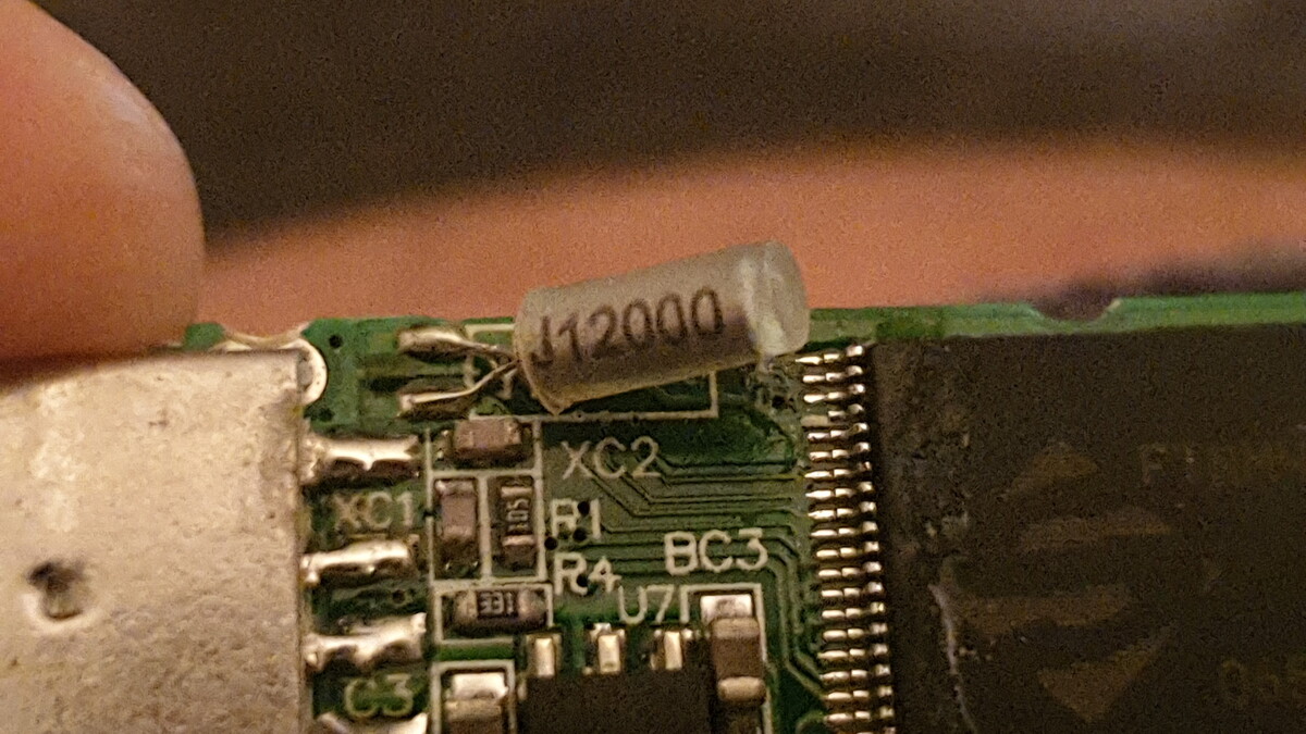

Hallo
Mir sagt das nichts aber vielleicht ja euch?
Das Teil ist in einem alten USB Stick und es ist rein interessehalber
was das ist und wozu.
Danke schon mal!
von H. H. (Gast)
12MHz Quarz
Ein 12MHz-Quarz für's USB-Timing
In englischer Schreibweise ist es ein quartz.
mfg
von Gio B. (sanshine)
Okay super. Danke! Aber wozu ist der da? Ist der in neueren USB sticks
auch enthalten? Ich habe so ein Bauteil nicht mehr gesehen in neueren.

Kennst du keine Quarz-Uhren?
Das ist ein Kristall, der schwingt mit einer stabilen Frequenz und gibt
damit den Arbeitstakt für den Mikrocontroller vor. Wobei die meisten
Mikrocontroller die Taktfrequenz intern vervielfachen, z.B. auf 48 MHz.
https://de.wikipedia.org/wiki/Schwingquarz
Es gibt inzwischen eine ganze Reihe von Mikrocontrollern, die ihre
Taktfrequenz durch einen internen R/C Oszillator ausreichend genau
erzeugen können. Sie erkennen Abweichung vom Soll durch Vergleich mit
dem Signal dass sie vom PC empfangen und passen sich dem an.
Siehe
https://www.st.com/resource/en/datasheet/stm32l072v8.pdf
suche darin nach "crytsal-less".

Gio B. schrieb:
> Ist der in neueren USB sticks auch enthalten? Ich habe so ein Bauteil
Meist, weil USB recht genaues Timing braucht. Die Bauform ist aber meist
anders, nicht zylindrisch mit Drähten, sondern rechteckig, flach und
viel kleiner.
> viel kleiner.
Aber nicht zu verwechseln mit Keramik Resonatoren!
https://www.mouser.de/datasheet/2/281/p16e-522700.pdf

Okay alles klar! Ich wusste nicht dass ein USB stick eine Taktfrequenz
braucht aber klar, mit Mikrocontroller macht es Sinn.
Danke euch, das wollte ich wissen!
