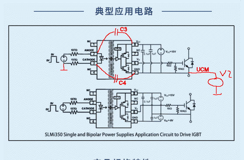

hat jemand eine Erklärung, warum hier 2 Vorwiderstände eingezeichnet
sind?
Ich weiß schon e ist nicht einfach nur eine Led
Peter
von Harald A. (embedded)
Könnte aus Gründen des Layouts gemacht worden sein, ein Widerstand ist
ja auch immer eine Brücke.
von Falk B. (falk)
> sind?
Im Normalfall braucht man das nicht. Aber wenn man die
Gleichtaktunterdrückung von Störeinkopplungen von der Sekundär- auf die
Primärseite minimieren will, sollte man die Widerstände an der
Primärseite möglichst gleich machen, so wie im Bild.
von Benjamin K. (bentschie)
Das könnte auch mit Störunterdrückung zusammenhängen.
Die ganz schnellen Treiber (SiC, GaN) haben durch die sehr großen dU/dt
und die eben doch vorhandenen Koppelkapazitäten signifikante Störströme.
Durch die Aufteilung in zwei Widerstände wirken beide Pfade (nach Plus
und nach Minus) ähnlich und es kann eine Unterdrückung der Störungen
erreicht werden.
Ich würde sagen Datenblatt lesen oder eventuell gibts ja App-Notes oder
eine Beschreibung im Eva Board dazu.
von Daniel P. (kenny123)
Bei dem Bauteil handelt es sich um SLMi350, falls es wen interessiert
(kA warum das wieder ein Geheimnis ist).
Wie man bei den Parameter-Testschaltungen sehen kann, ist bei allen
Schaltungen nur ein 270Ohm Widerstand verwendet worden, nur bei der CMTI
(common mode transient immunity) wird der Widerstand aufgesplittet.
Bei min. 150kV/µs oder 150V/ms auch nicht unwesentlich wie Benjamin K.
schon schön erläutert hat.

von Bruno V. (bruno_v)
Meines Erachtens unterscheiden sich Datenblatt und die Schaltung des TO.
Beim Datenblatt ist der negative Pol nicht an Masse. Damit ist die LED
im Mittel auf gleichem Potenzial.
Beim TO wäre die LED besser direkt an Plus angebunden.
Oder 2 Transistoren (high und low). Oder ein Transistor, der die LED
kurzschließt.

Doch:
https://www.sillumin.com/productdetails/SLMi350.html
https://www.sillumin.com/files/datasheet/SLMi350_Datasheet.pdf
Ich habe auch explizit Parameter Testschaltungen geschrieben (Seite 8),
weil die zeigen wie der Hersteller zu seinen Werten kommt.
In Figure 6 ist auch noch ein Fehler eingebaut als Suchspiel ;)
Welche Bauform haben die Widerstände? Eventuell dient das einfach der
Aufteilung der Verlustleistung.
Allerdings ist die bei 7 bis 16mA (Datenblattwert) und 2,2V an der Diode
(bei 10mA), also 2,8V an den Widerständen mit 5V Versorgung nicht so
groß, dass sich die Widerstände auslöten. 28mW für beide zusammen.
Funkentstörung könnte noch ein Grund sein.
> Suchspiel
stimmt, der Anschluss gehört nach pin 3, nicht 4

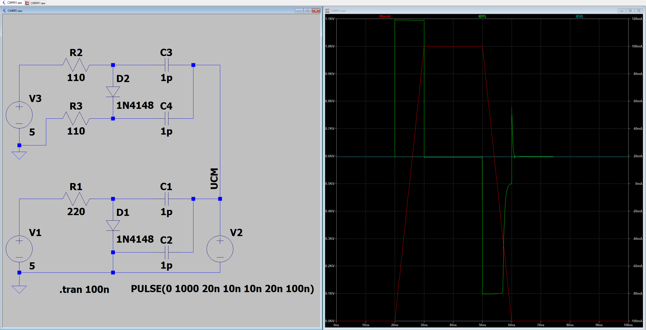

von Falk B. (falk)
So sieht das Modell und dessen Simulation aus. Die parasitären
Koppelkapazitäten zwischen Ausgang und Eingang erzeugen Störströme, wenn
der Ausgang sehr schnell schaltet (Mittelpunkt einer Halbbrücke).
I = C * dU/dt = 1pF * 100V/ns = 100mA
Die Koppler sind auf 150V/ns spezifiert, das ist RATTENSCHNELL!
Bei asymmetrischen Vorwiderständen fließt der Störstrom nahezu komplett
durch die LED (bzw. das Ersatzgebilde im Optokoppler) und bewirkt ein
parasitäres Schalten. Das ist GANZ schlecht, so killt man sich seine
Leistungsstufen!
Mit symmetrischen Widerständen fließen die Gleichtaktstörströme
symmetrisch ab und es fließt KEINERLEI Störstrom durch die LED! Auch
wenn das in der Praxis nicht so perfekt wie im LTspice ist, ist es doch
um Größenordnungen besser!
Siehe Anhang.

Manchmal schon, manchmal nicht. Es müssen nicht immer 100V/ns sein, es
reicht deutlich weniger, denn für die Schaltstörung braucht man auch
keine 100mA, da reichen ggf. 2-3mA, je nach Auslegung der Schaltung.
