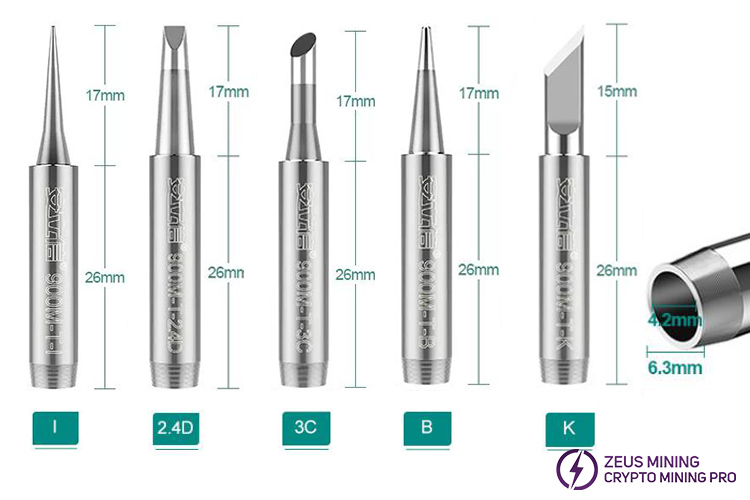

von Harald K. (kirnbichler)
Uli S. schrieb:
> Wie sehen denn die Spezialspitzen aus
936 ist eine Lötspitzenvariante von Hakko.
Das ist wohl einfach nur ein Hohlzylinder.
Hier hat jemand so etwas wie eine Art "Maßzeichnung" veröffentlicht:
https://www.zeusbtc.com/Upload/image/202304/16824911961555738.jpg
(Quelle:
https://www.zeusbtc.com/ASIC-Miner-Repair/Parts-Tools-Details.asp?ID=1834)
Also: Hohlzylinder mit 4.2mm Innendurchmesser und vielleicht 25mm
Innenlänge.

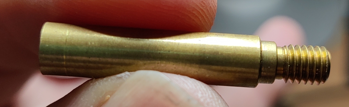

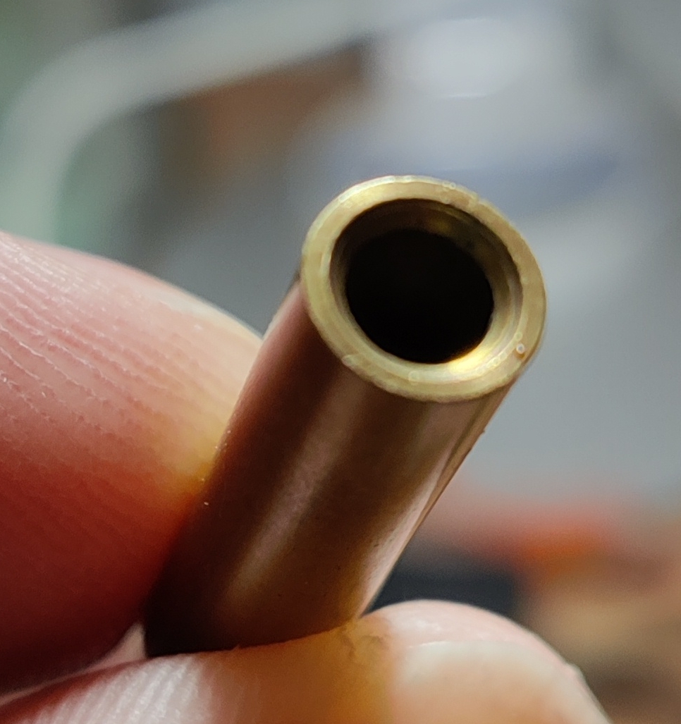

von Thorsten R. (ikarisan)
So wie auf diesen Fotos :)
Innendurchmesser: 4mm
Tiefe für Heizelement: 25mm

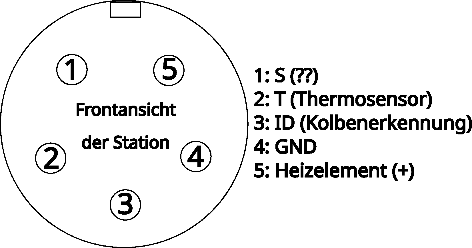

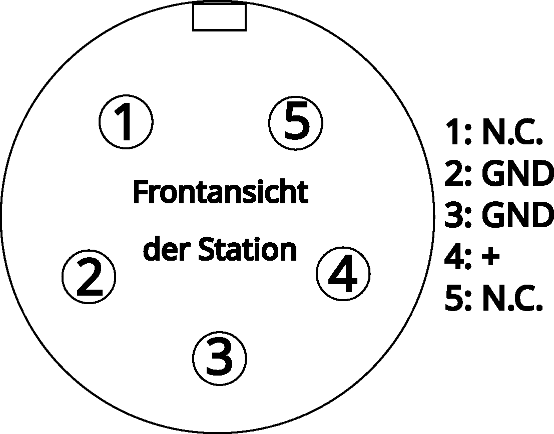

Michael L. schrieb:
> Wenn dem so ist und tatsächlich nur 2 Pins belegt sind, vergiß es.
Nach einiger Suche im Netz und teilweise widersprüchlicher Angaben bzgl.
der Steckerbelegung habe ich mir nun die aus den zwei Bildern
(conrad.png + aixun.png) zusammengereimt. Die Pinbelegung der
Conrad-Station habe ich aus einem gefundenen Schaltplan. Die der T3A aus
einem Projekt für einen ESD-Filter für die T3A.
Scheint also echt nicht zu funktionieren. Habe einmal eine Mail an
aixuntech geschrieben. Die sollen mir einfach einen Store bei AE nennen.
:D

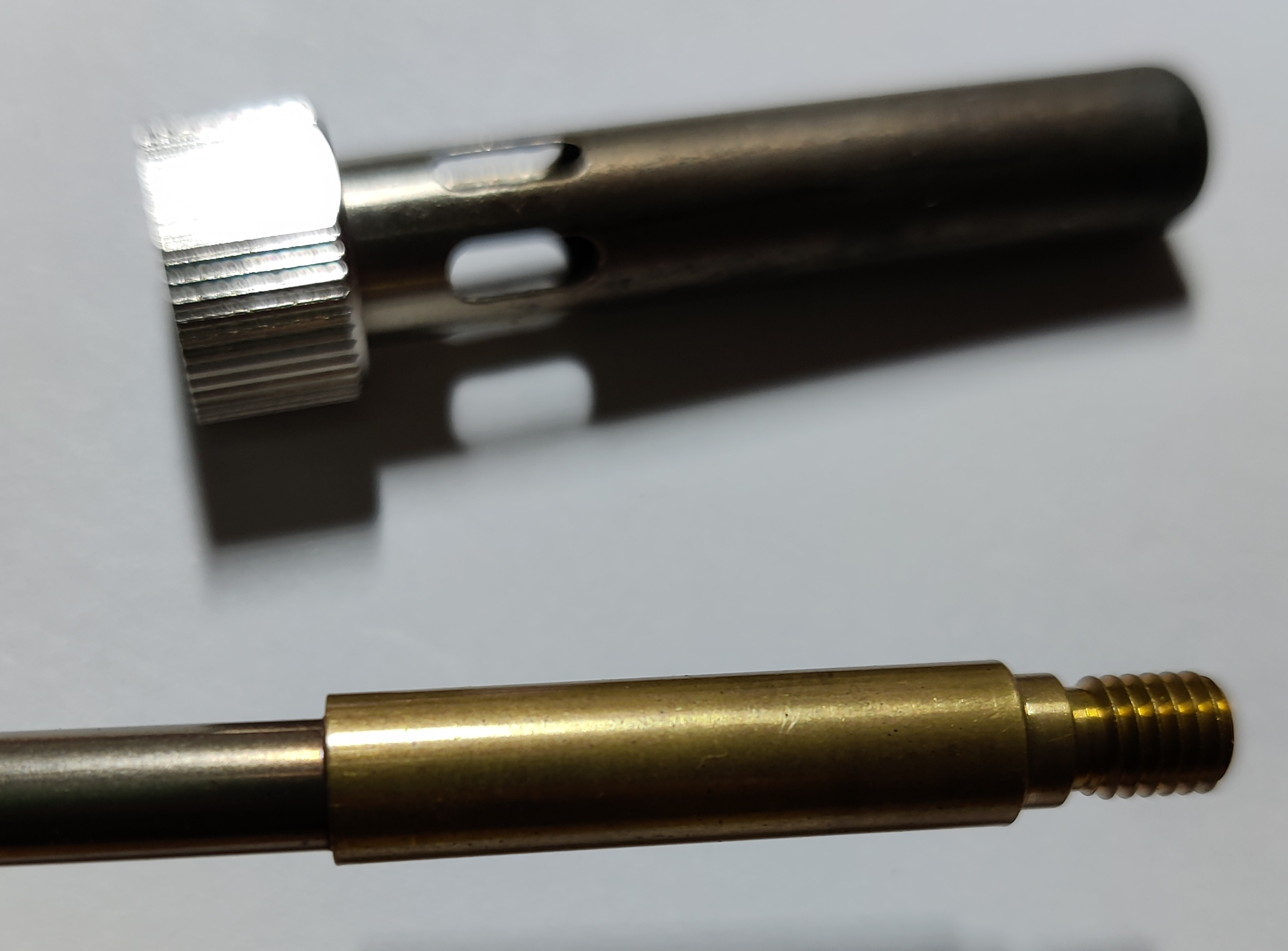

So, ich hab' jetzt mal den Außendurchmesser des aktiven Endes meiner
C210- und C245-Lötspitzen gemessen. C210 ist mit 2.7mm doch deutlich zu
klein, C245 aber ist mit 4.8mm etwas zu groß. Möglicherweise lässt sich
so etwas abdrehen, um auf den Innendurchmesser der 936-Lötspitzen zu
kommen. Die von mir verlinkte Zeichnung schreibt was von 4.2mm, Thorsten
hat 4mm gemessen.
Wenn man nur genau eine 936-Spitze verwenden will, kann man natürlich
auch versuchen, die aufzubohren; sind ja nur ein paar Zehntel.
Wenn die verwendete C245-Spitze nicht zu lang ist, muss man noch nicht
mal deren Vorderteil entfernen. Je nach Form des Endes des Sacklochs in
der 936-Lötspitze wird dort aber eh' kein besonders guter Wärmeübergang
erfolgen.
Zum Mutterneinschmelzen sollte es aber reichen.
von Uli S. (uli12us)
Ich würde da eher deine Hülse etwas aufbohren, dass sie grade eben nicht
über die C245 Spitze drüberpasst, dann nen Schlitz reinsägen und falls
das allein nicht reicht, damits sauber klemmt einfach ne Schlauchschelle
drüber.
Sieht zwar dann wild aus, aber solangs funzt. Du solltest dann aber
irgendwas dazwischen schmieren, damits nicht dauerhaft festpappt,
Kupferfett, WLP, Nivea.
