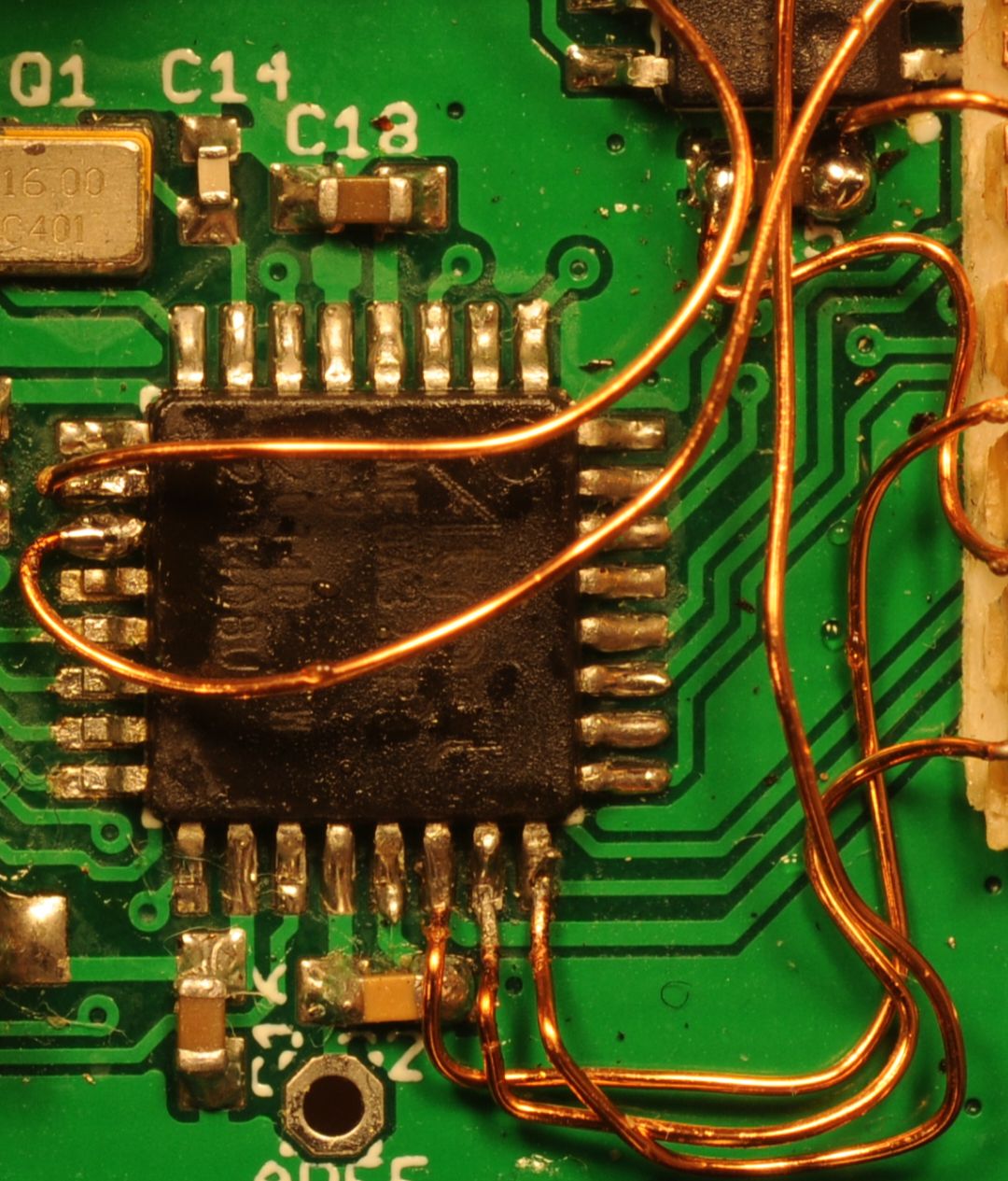

Ist es richtig dass der PE2 (!HWB / Hardware Bootloader activation) dauerhaft auf Low ist? Der springt doch dann immer nur in den DFU Mode. Man kann das dann zwar scheinbar über ne Fuse deaktivieren, mir scheint das aber etwas am Ziel vorbei. EDIT: Wobei ich gerade sehe dass das beim Micro auch so ist.
Allgemein finde ich ein paar Dinge nicht optimal: Keine 100nF am uC? Reset-Schaltung sieht beim Micro anders aus? Kein Kondensator für den Impuls beim einschalten? Sicher dass das so mit der SFH203 Funktioniert? Dunkelstrom?

Oft werden daher auf solchen Platinen die ISP-Programmierpins auf einen 2x3-Stecker geführt, an den man einen ISP-Programmer anschließen kann. Ein anderer Arduino kann ebenfalls als ISP-Programmer dienen, wie oben schon erwähnt wurde. Damit kann man dann z.B. einen Bootloader erstmals aufspielen.
Ohne es selbst gemacht zu haben: er kann ja auch wie oben schon angedeutet einfach Mal versuchen einmalig über den DFU Bootloader den Arduino Bootloader einzuspielen. Danach sollte es mit der Arduino IDE funktionieren.

Ich würde dem TO auch raten, die jetzige Platine zunächst so wie von dir vorgeschlagen in Betrieb zu nehmen. Etwaiige weitere Schwächen in Design und Layout können so gefunden und auf einer Folgeversion zusammen mit einem ISP-Header verbessert werden.
TO, du könntest aber auch Drähte an die ISP-Pins löten, und darüber den Arduino-Bootloader aufprogrammieren. Solche Frickelei ist halt manchmal temporär nötig, siehe Bild ...

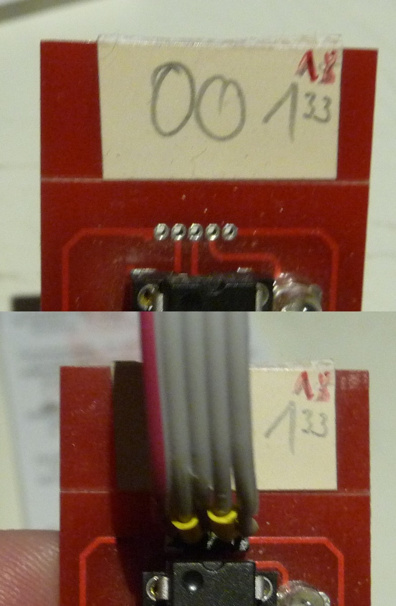

Platz ist in der kleinsten Hütte bzw. auf dem kleinsten Board. Mach ein paar Löcher mit Raster 1,27 mm in die Platine und führe die Leiterbahnen zum µC, programmiert wird dann mit einer Stiftleiste, die schräg festgehalten wird, siehe Phot (hier 5-polig für PICs).
Super Tipp, danke.
