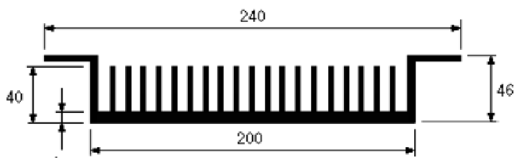

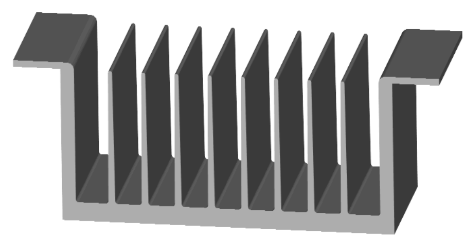

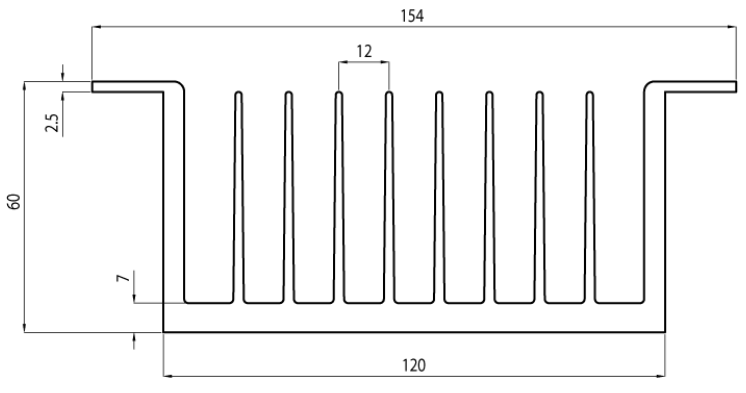

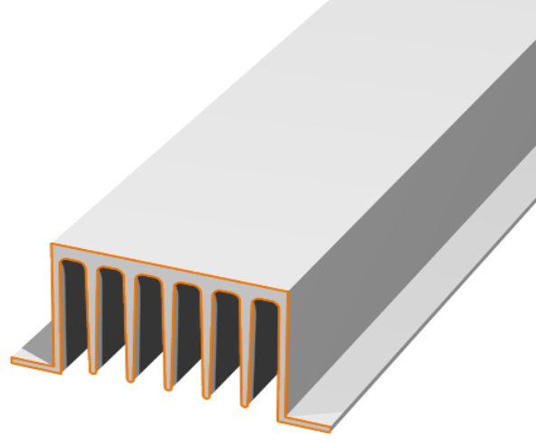

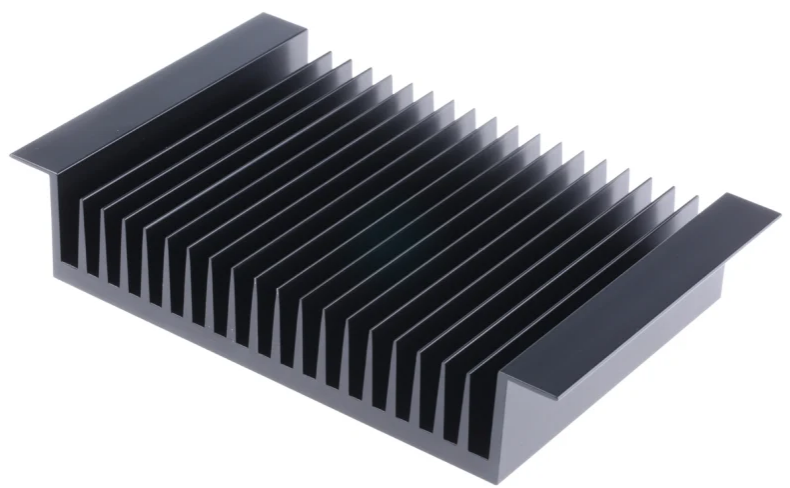

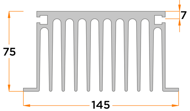

nach langer Suche frage ich ein Mal hier nach: Ich suche eine
Kühlkörper, der eine nutzbare Fläche von 100x200mm bietet und an der
Seite Montageflansche hat. Die Rippen sollten in Längsrichtung
ausgerichtet sein. Die Höhe von ca. 40 wäre gut, ist aber etwas
flexibel. Löcher wären schon Luxus ;-)
Mit sind bereits einige ähnliche Typen bekannt, aber nichts richtig
passendes:
* PR-181 von Alutroninc - ist mit 58mm zu schmal
  (https://alutronic.de/de/products/standardprofile/pr-181/)
* PR-641 ebenda - sehr hoch und kein durchgehendes Material
  (https://alutronic.de/de/products/standardprofile/pr-641/)
* 193AB1500B von ABL Heatsinks/400-056 von RS Pro - zu kurz, breit,
teuer für Privatleute
  (https://de.rs-online.com/web/p/kuhlkorper/0400056)
* Profil 8365 von Pada - nach Anfrage kein europ. Distributor f.
Privatpersonen
  (https://www.padaengineering.com/products/pdfproduct.php?id=185)
* 394-2AB von Wakefield-Vette - richtige Richtung, aber mit 139mm zu
kurz
  (https://www.mouser.de/ProductDetail/Wakefield-Vette/394-2AB?qs=8GtUBYxqNFCFyFSKp5x8vg%3D%3D)
Vielleicht ist jemandem ja ein passender Lieferant mit entsprechendem
Strangpressprofil bekannt? Ich bräuchte 3-6 Stk...
Danke im Voraus!

Ich habe von Fischer ein Angebot bekommen für 125€ pauschal für Profil
644 und/oder 111 (eigentlich zu massiv) und ähnlich in 200er Länge. Das
Stück. Ohne Flansch. Ja... B-)

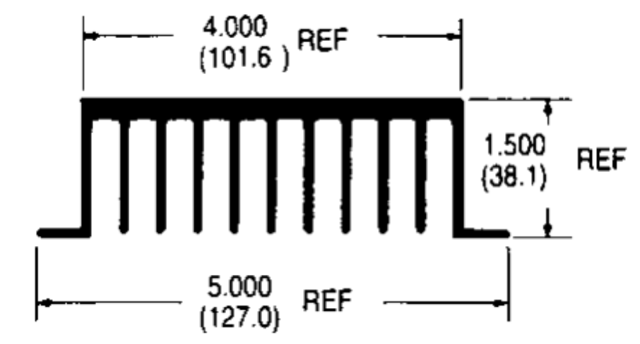

von Harry R. (harry_r2)
Den 394 gibt es in 12 Zoll
https://www.digikey.de/de/products/detail/wakefield-vette/125379/9957645
(und 36 Zoll, kommt mir günstig vor, aber Bestellung und mind.25).
Musst du halt auch noch sägen :-(
von Pferd O. (pferdo)
Uuuh, das sieht ja richtig interessant aus! Herzlichen Dank, Harry.
* als Privatmensch kaufbar
* bezahlbar
Tatsächlich habe ich selbst lediglich eine ungeeignete Stichsäge. Und
von Hand probiere ich das garnicht erst :-D Welche Handwerkerzunft
könnte man hier am besten für ein Trinkgeld beknien?
Metallbauer/Schlosser? Bzw. mit was lässt man das am besten sägen?
Bandsäge oder so? Das mache ich lieber als da Winkel drandöngeln...
Ich habe auch Wakefield-Vette selbst angeschrieben, wg.
Zusägemöglichkeit etc. Da aber das eloxierte 139mm lange Teil bereits
teurer ist als das 30cm Ding von Harry (125379) wird das, wohl im
Vergleich unendlich teuer werden. Mal sehen...
(andere Vorschläge gerne weiterhin gesehen).
