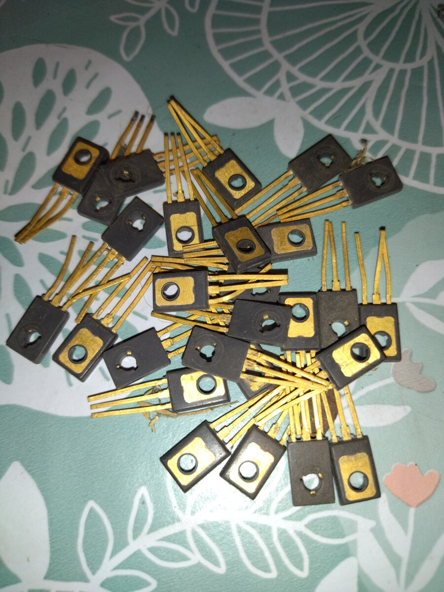

ich habe hier eine Handvoll Transistoren oder ähnliches.
Leider alles ohne Aufdruck.
Ist es möglich diese zu identifizieren ? Hat jemand einen Tip ?
Gruss

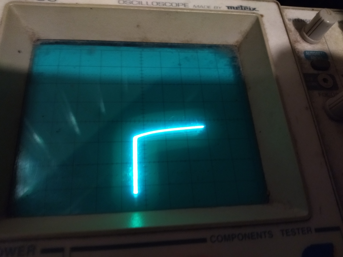

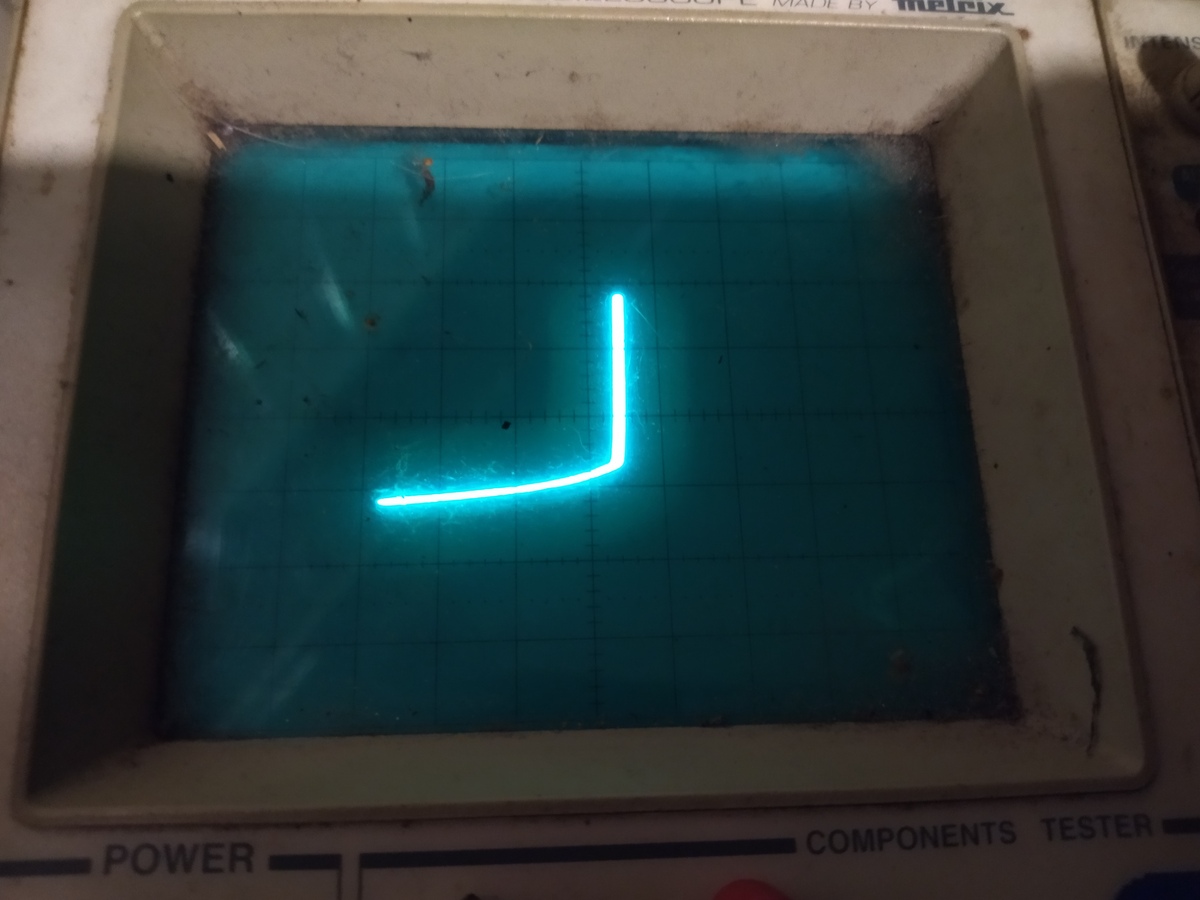

von Christian D. (christian_d621)
Komponententester zeigt dieses Bild.
Erstes Bild Pin 2 gegen 3
zweites Bild Pin 1 gegen 2
Mit dem Multimeter Diodentest
pin 1 gegen 2 0,54V
pin 2 gegen 1 1,1v
pin 2 gegen 3 0,33v

von H. H. (Gast)
Darlington mit antiparalleler Diode?

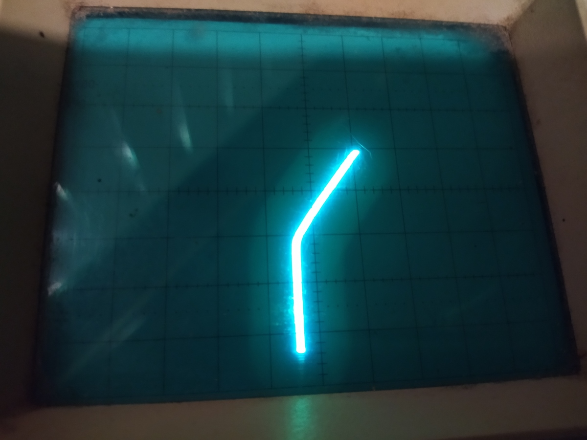

Bernd G. schrieb:
> Oszi vor dem Wegwerfen bitte gründlich desinfizieren!
Der geht Doch noch.Ich leg den bei die anderen auf Lager.
Hier Bild 3
Pin 1 gegen 3
Gruss
