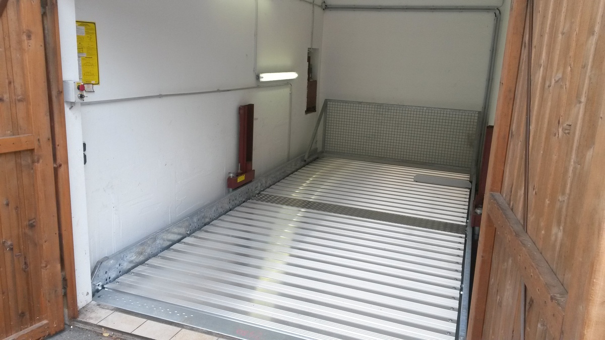

Gegeben:
- Hydraulische Autopark-Hebebühne mit 3-ph. Motor 1,5 kW / 380V 3,6A
oder 220V 6,2 A

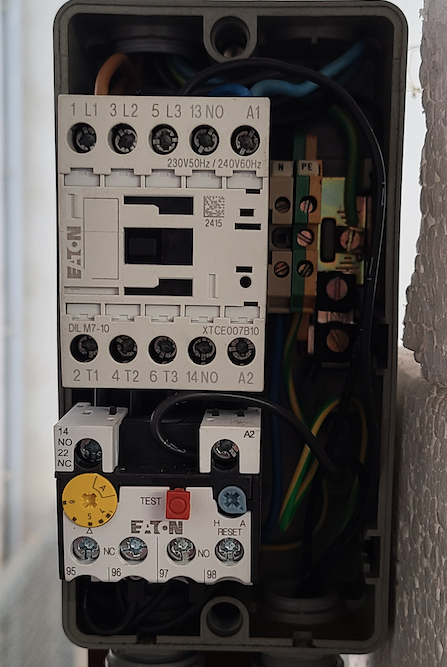

- Schlüsselschalter betätigt Schütz mit Motorschutzschalter in
Aufwärtsfahrt
- Laufzeit ca. 1 Minute, 2x am Tag
- Kabel zur Garage NYY-J 5x2,5 mm2

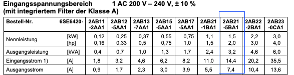

Ingo L. schrieb:
> Die Siemens Micromaster sind ganz cool
Welcher Typ wäre denn da nötig (siehe Bild)?
Reicht die 1,5 kW Version oder ist der zu groß?

von Thomas R. (thomasr)
Ist der Motor derzeit in Stern oder Dreieck angeschlossen? Der verlinkte
Siemens FU gibt nur drei Phasen mit 230Volt aus.

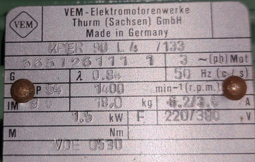

von Stefan B. (stefan_b278)
Ich gehe davon aus daß der in Stern für 400 V verdrahtet ist, in Dreieck
kann er ja mit 230 V laufen

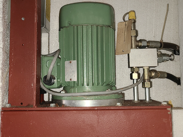

Der Motor ist auf dem Vorratsbehälter aufgeflanscht, irgendwie scheue
ich mich da herumzubasteln. Da muss ja die Pumpe untendrin sitzen.

Statt einem Micromaster würde auch so ein Teil gehen?
Siemens Sinamics V20 Frequenzumrichter 1,5kW 6SL3210-5BB21-5BV1
von H. H. (Gast)
Das ist Bauform B35, einfach die vier Muttern lösen und den Motor nach
oben wegziehen. Das Typenschild des Motors würde weitere Informationen
geben.
Ah ok der Kondensatormotor ist dann 2x 90° gewickelt, nicht 3x 120°
von H. H. (Gast)
> 120°
Genau.
Und deiner ist 4-polig, Baugröße 90L. Ein passender Kondensatormotor
dürfte etwa 250€ kosten.

Anderen Motorschütz rein, fertig. Das wär ja wirklich einfach und noch
einigermaßen günstig. Im Defektfall hätte ich noch den Drehstrommotor
mit Kondensator übrig

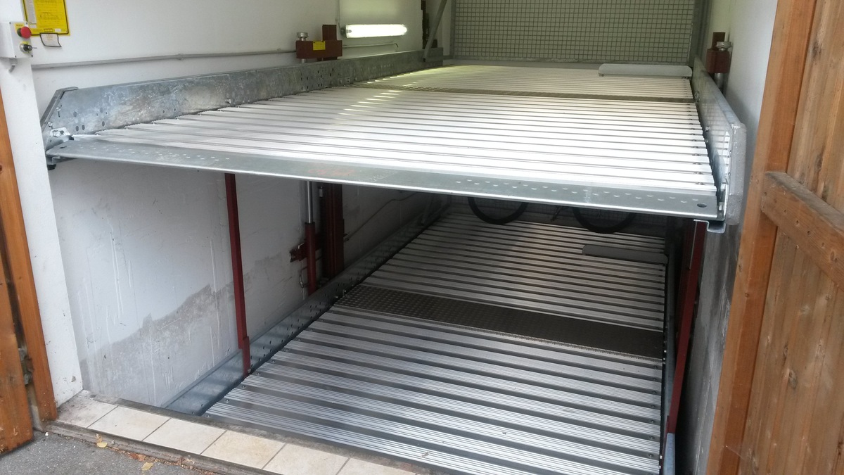

Autoparkhubbühne hört sich für mich danach an, dass das Auto bei unterer
Position hineingefahren wird und dann die Bühne hydraulisch angehoben um
den Platz freizugeben oder eine untere Ebene in Einfahrtposition zu
heben.
Bleibt da die ganze Last auf den Hydraulikzylindern stehen oder findet
da in oberer Position nicht auch noch ein Aufsetzvorgang statt von dem
aus vor dem Absenken zunächst wieder ausgehoben werden muss?
Ja, mit Magnetventil wird dann wieder abgesenkt.

von Funkenschlosser K. (goalgetter)
Mach doch bitte mal aussagekräftige Fotos von dem ganzen Aggregat.
Inklusive Block (Ventile etc). Habe ich es richtig gesehen dass da ein
Prüfanschluss vorhanden ist?
Entscheidend wäre ja ein druckloser Anlauf um den Ia geringer halten zu
können.
Noch ne doofe Frage: ist das alles Eigentum oder vermietet oder
Ähnliches?
Auf dem Foto oben ist das das ganze Aggregat. Gibt nur noch
Magnetventile weiter unten zur Verteilung rechte/linke Garage und
ablassen.
Die Alufahrbahn habe ich erst erneuern lassen (8k!) weil die alten
Bleche durchgerostet waren vom Wintersalz. Tolle Konstruktion.. Über die
Garagenmiete holt man das nie wieder rein.
Funkenschlosser K. schrieb:
> Habe ich es richtig gesehen dass da ein Prüfanschluss vorhanden ist?
Ja, da ist auch ein Zettel dran mit Prüfung Überdruckventil 125 bar. Das
öffnet wohl wenn man ganz oben ist und den Schlüsselschalter weiter
"rauf" hält.
Gehört alles mir, ist aber vermietet. Sonst würd ich da ja nicht dran
rumschrauben.

Ich würde es mit einem FU realisieren und ggf den Motor, wie es auch bei
der Steinmetzschaltung gemacht werden müsste, in Dreieck schalten.

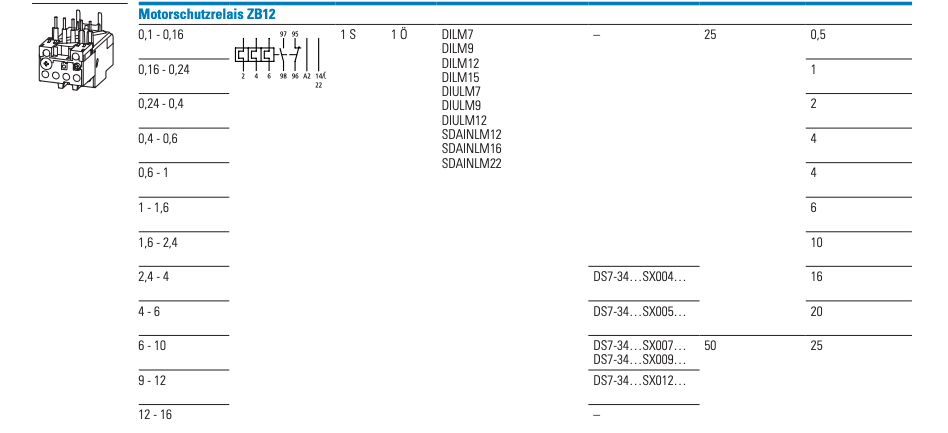

Welchen Motorschutz sollte ich für den neuen Wechselstrommotor
verwenden?
https://elektromotoren.com/1-5-kw-1500-u/min-b5-einphasen-wechselstrommotor/
Ist da überhaupt einer nötig?
In der Zuleitung zur Anlage würde ich evtl. noch eine Sicherung einbauen
entweder 10 oder 16 A.

Motor auch auf Dreieck umgeklemmt?
> verwenden?
9A, steht doch als Nennstrom da. Die drei Pole dabei in Reihe schalten.
Besser ist das schon.
C16A sollte reichen.
H. H. schrieb:
> Dreieck
Natürlich, anders gehts ja gar nicht.
Der alte Motorschutz geht nur bis 6 A.
Dann brauch ich einen mit 9-12 A ?
von H. H. (Gast)
Eben einen, der sich auf 9A einstellen lässt.
