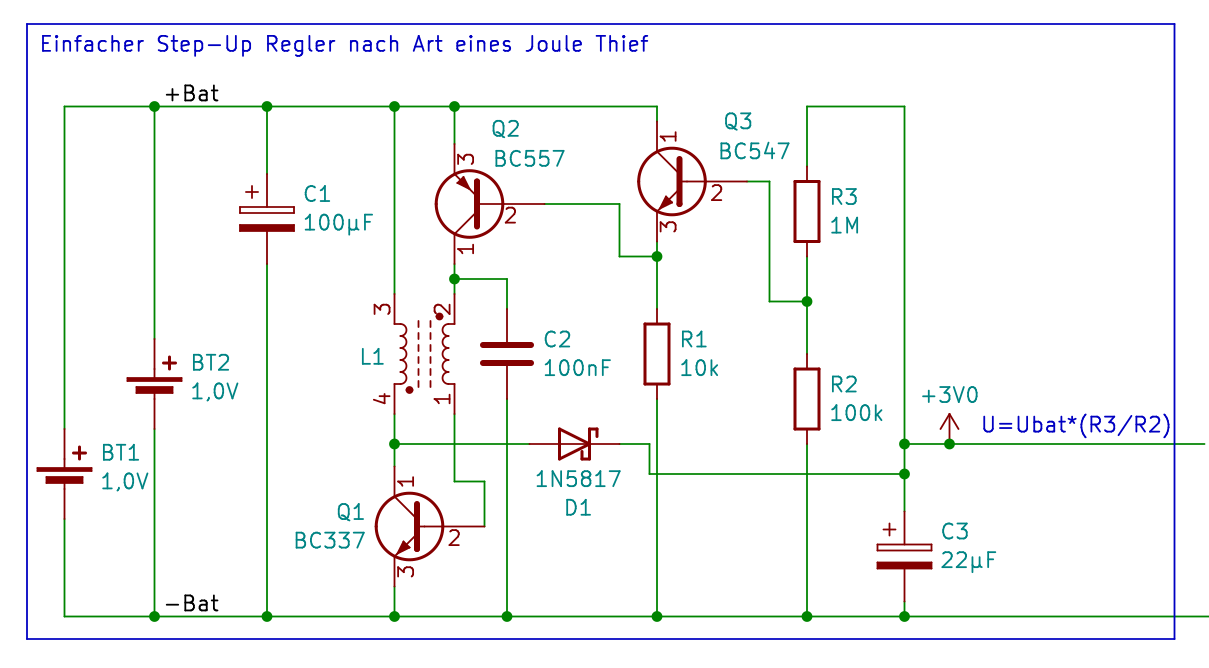

Hallo Zusammen,
als kleine Weihnachtsbastelei möchte ich aus alten Batterien, welche
nicht nicht ganz leer sind, ein Weihnachtslicht bauen. Quasi eine Art
"Lebenslicht", welches die Batterie vollständig entlädt.
Dabei habe ich die angehängte diskrete Schaltung nach einer Vorlage
nachgebaut und ein wenig angepasst.
Sie Schaltung funktioniert wie ein Joule Thief und lässt Spule und Q1
aufschwingen. Geregelt wird der Basisstrom von Q1 durch Q2 welcher
wiederum durch Q3 geregelt wird.
Allerdings stoße ich auf das Problem, daß die Ausgangsspannung aufgrund
des festen Spannungsteilers R2/R3 fest von der Eingangsspannung abhängt.
Bei einer Batterie mit 1,5V (also voll) wird eine Augangsspannung von 15
Volt erzeugt und bei einer Batteriespannung von 0,5V  liegen noch 5V am
Ausgang an.
Mir fehlt die Inspiration, wie ich Q3 so regeln kann, daß am Ausgang
immer eine konstante Spannung von 3 Volt anliegt, unabhängig von der
Batteriespannung. Dabei möchte ich auf Festspannungsregler am Ausgang
verzichten.
Ich hatte schon an das Ersetzen von R2 durch eine Zenerdiode gedacht,
bin mir aber unsicher ob es welche mit einer Durchbruchspannung von 3
Volt gibt und ob dies überhaupt die korrekte Lösung für mein Problem
ist.
Ich würde mich über Tipps freuen.
Viele Grüße und bald einen schönen Advent euch!
Der Evil
von Arno R. (arnor)
> Batteriespannung.
Du willst also eine LED mit konstanter Helligkeit leuchten lassen. Dann
solltest du nicht die Ausgangsspannung, sondern den Ausgangsstrom
regeln. Z.B. indem du den Strom über einen Widerstand fließen lässt, an
dem ein Transistor mit seiner B-E-Strecke die Spannung misst und deine
Schaltung entsprechend beeinflusst (letztlich den Q1 abschaltet).
Bei 3V Ausgangsspannung ist Q3 aber durch den Spannungsteiler R2/R3 noch
gar nicht aktiv, da sind ja nur etwa 0,3V an der Basis und davon kommt
nichts bis zum Kollektor durch. Sinkt die Ausgangsspannung, wird das
noch weniger. Q3 hat also im Moment so gut wie keine Funktion. Du
könntest mal mit dem Spannungsteiler experimentieren.
Ich würde zum Test mal die zu leuchten lassende LED anstelle des R2
einbauen und den R3 als Poti einsetzen und dann mal sehen, was sich da
einstellen lässt...

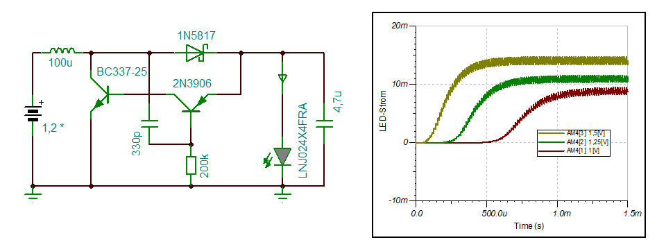

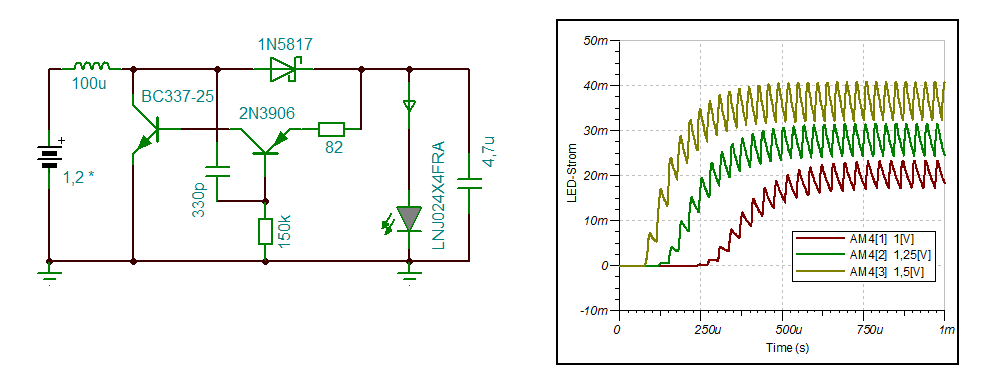

von Arno R. (arnor)
Evil, vor etlichen Jahen hatte ich mir mal eine handvoll solcher
Schaltungen überlegt. Ein Beispiel hab ich angehängt, ist um einiges
einfacher als deine Version.

von Evil Z. (evil2000)
Na nicht ganz. Hinter der Schaltung kommt ein "LED Blinker", welche die
LEDs kurz aufblitzen lässt. Macht aber sicher keinen besonders großen
Unterschied.
Das ist eine schöne einfache Schaltung.
Wenn ich sie auf die Schnelle richtig verstehe, wird die
Ausgangsspannung damit nicht konstant geregelt. Die "feste Verstärkung"
ist vermutlich abhängig von dem 330pF Kondensator und dem 150k
Widerstand. Oder irre ich hier?
> einstellen lässt...
Das kann ich sicher tun, aber ich begreife noch nicht so richtig wie mir
das weiterhilft. R3 wäre dann mit der LED ein Spannugnsteiler, wobei die
LED in Durchlassrichtung die Basis von Q3 fast auf 0V zieht.
Good point, das hatte ich komplett übersehen. Ich sollte R2 durch 220k
ersetzen.
Aber damit habe ich ja immernoch eine feste "Verstärkung". Ich würde R2
gern irgendwie Variabel haben. Quasi, je höher die Spannung umso
niedriger R2, damit Q3 "zu regelt".
Oder?
VG
Der Evil

von Arno R. (arnor)
Aber noch zu aufwändig. Ich habe gerade nochmal drüber nachgedacht und
konnte mich nicht mehr erinnern, wozu ich damals den 82R eingebaut
hatte. Ohne den geht es nämlich auch, siehe Anhang.
Da wird nichts geregelt.
Die Funktion ist so:
Über die Drossel und die Diode liegt Spannung am Emitter des pnp und es
fließt ein Strom vom Emitter über die Basis und den 150k (jetzt 200k)
nach Masse. Der 200k bestimmt den Basisstrom des pnp und damit den max.
Kollektorstrom des npn. Der npn wird eingeschaltet und der Drosselstrom
bzw. Kollektorstrom steigt an. Wenn der durch den pnp bestimmte max.
Kollektorstrom des npn erreicht wird, beginnt die Uce des npn zu steigen
weil der aus der Sättigung kommt. Den Spannungsanstieg am Kollektor
koppelt der Kondensator auf die Basis des pnp, um den zu sperren und das
Abschalten des npn zu unterstützen (kapazitive Mitkopplung). Nach Ablauf
der Umladung beginnt der pnp wieder zu leiten, schaltet den npn ein, die
Uce sinkt ab, das wird auf die Basis des pnp gekoppelt, der schaltet
weiter ein, usw...

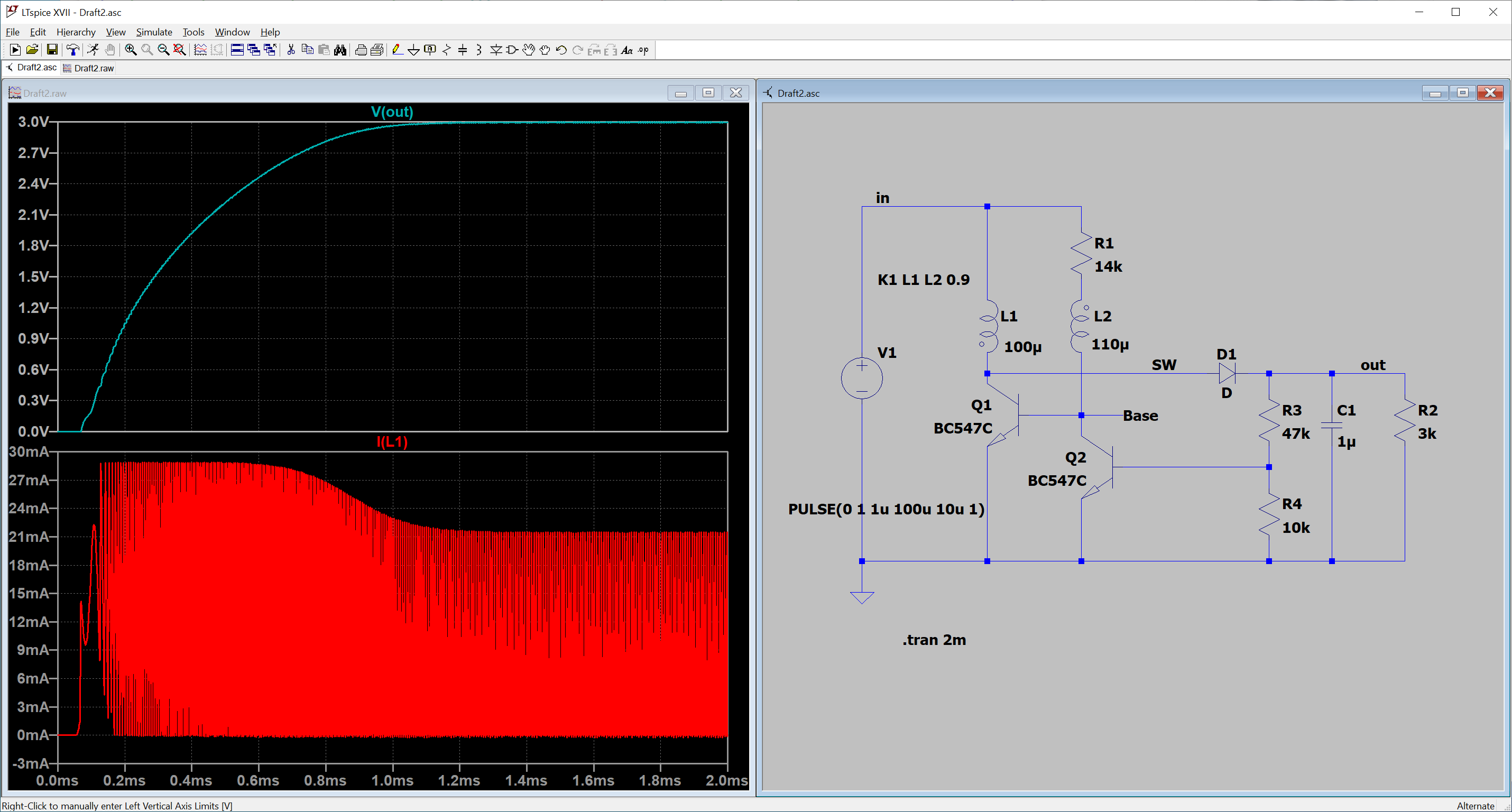

von Roland D. (roland_d284)
Moin,
mein Vorschlag, eine Transistor weniger.
Gruß, Roland

von Uwe S. (bullshit-bingo)
> hatte.
Der wird wohl zum Schutz des NPN vor zu hohem Basisstrom gewesen sein.
Denn zwei hochverstärkende Kleinleistungs-Transistoren kann man von der
Gesamtverstärkung her kaum über den Basisstrom des ersten Transistors
steuern.
Es steuert hier vor allem die Eingangsspannung die Ströme, und die ganze
Schaltung funktioniert nur bei extrem niedrigen Spannungen. Schön
einfach ist sie natürlich, ich würde auch höchstens so unkompliziert
bauen...
Die Aufgabe des PNP ist vor allem die des Negators, damit der 330p die
Hysterese erzeugen kann. Mit nur einem Transistor ginge das ja nicht.
Ohne den 82R bekommt der NPN im Einschaltmoment wahrscheinlich sogar
einen Basisstrom oberhalb seiner Grenzwerte.
von Arno R. (arnor)
Die Spannung an der LED bestimmt nach dem Hochlaufen die Ströme, und
diese Spannung ist auch bei veränderlichen Eingangsspannungen ziemlich
konstant und durch den 4µ7 gepuffert.
