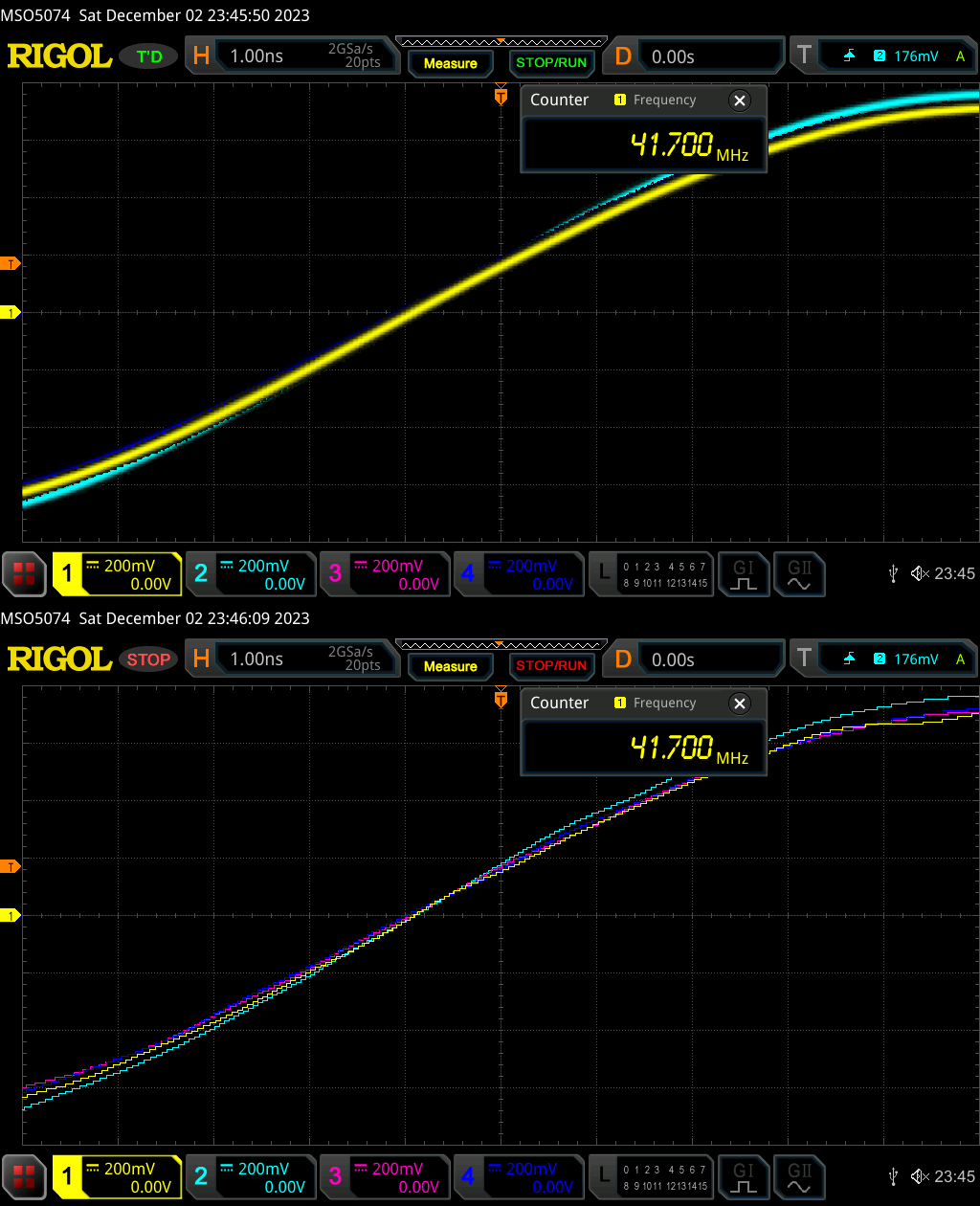

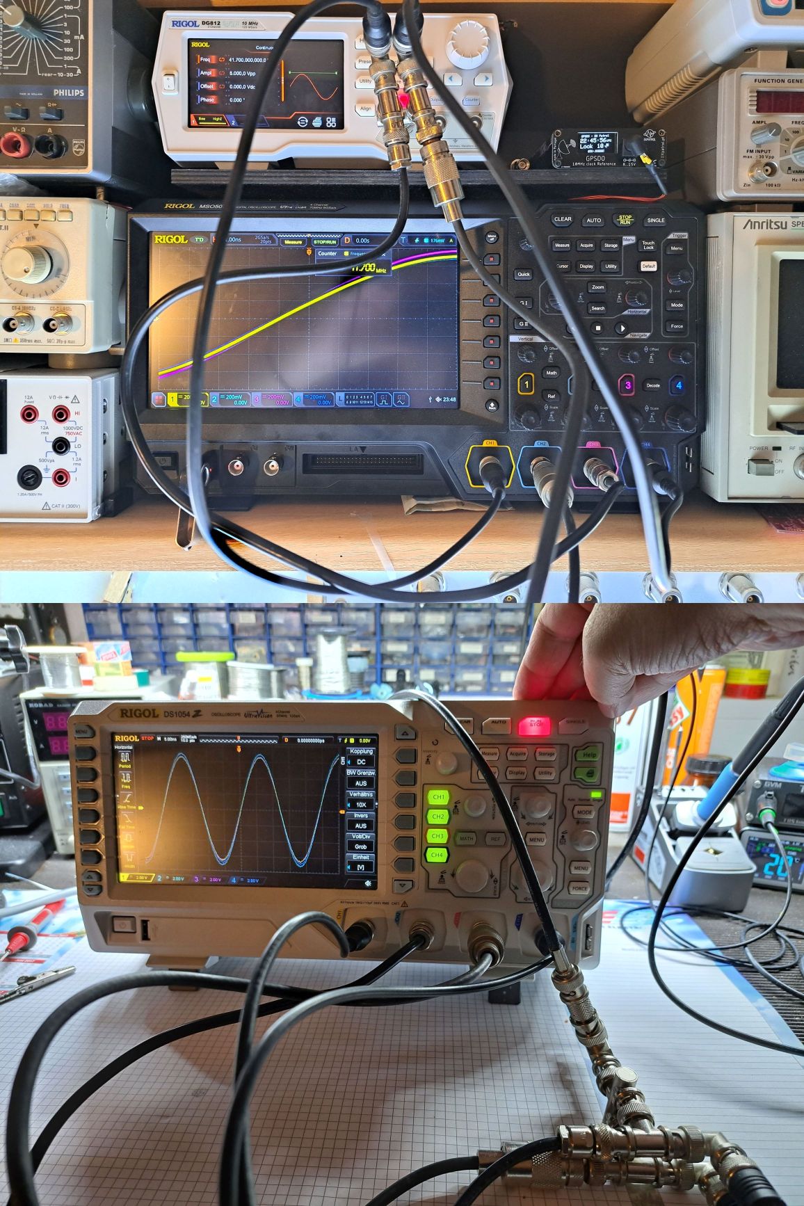

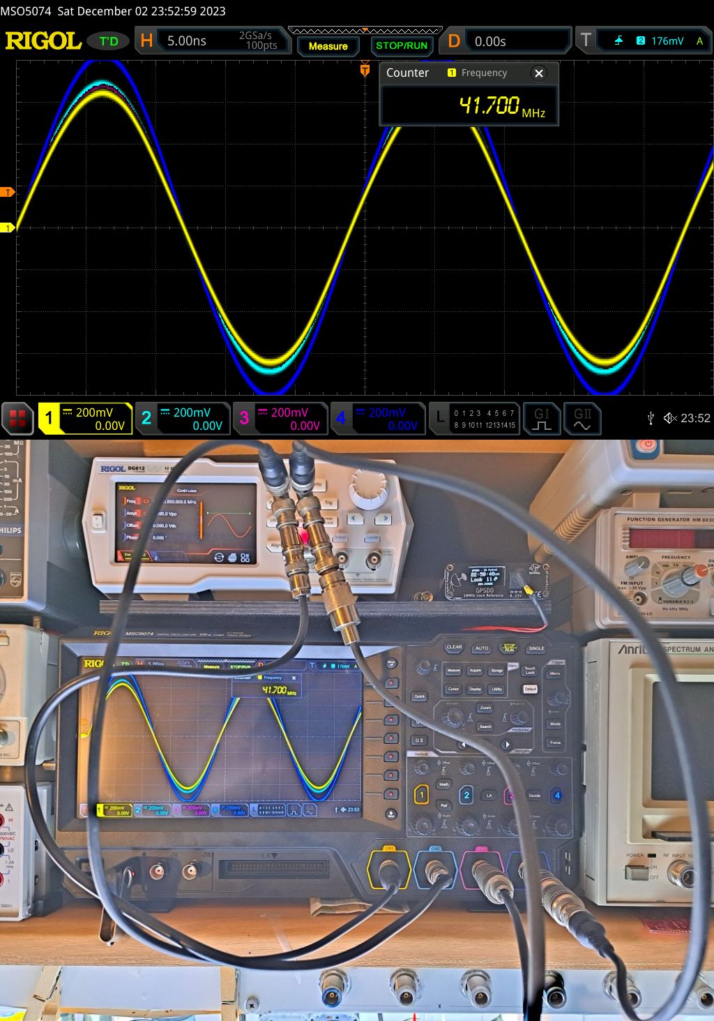

Aber damit auch du etwas lernst (und vor allem für diejenigen, die daran
ernsthaft interessiert sind und es sicher von einigen auch verstanden
wird), habe ich ein paar Demonstrationsmessungen gemacht und
dokumentiert. Diese werde ich jedoch, um sachliche Informationen von
Dampf abzutrennen, in einem separaten Beitrag veröffentlichen.

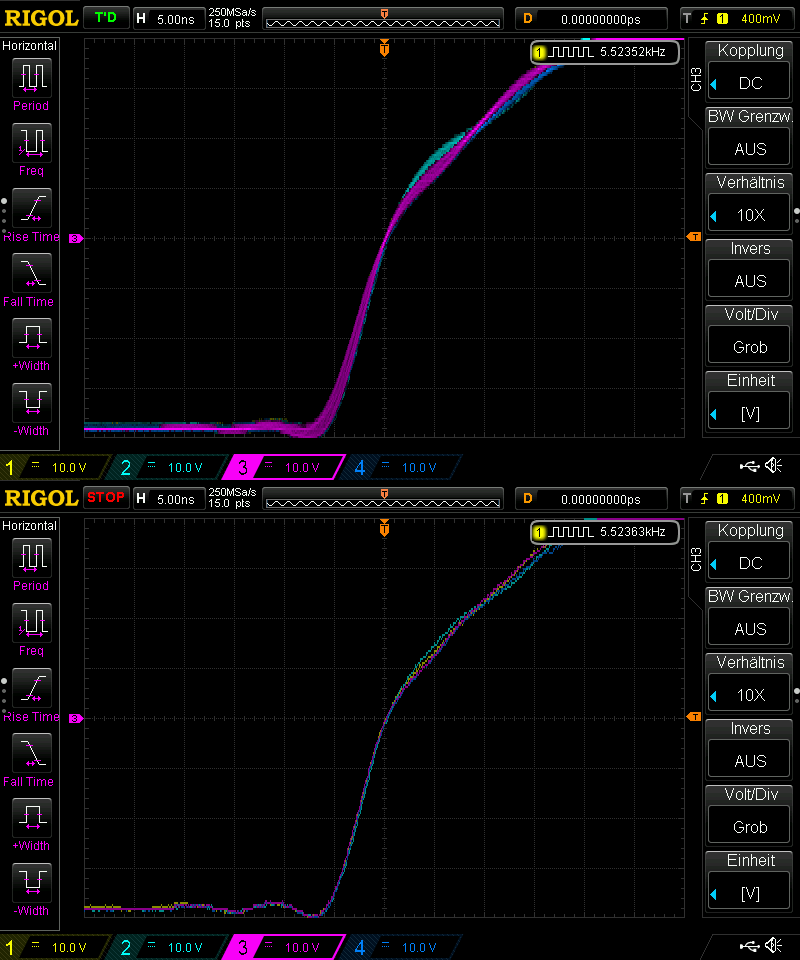

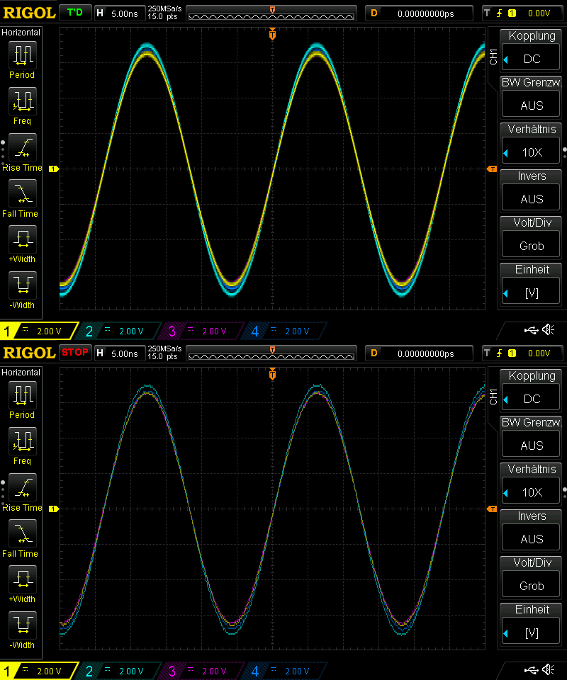

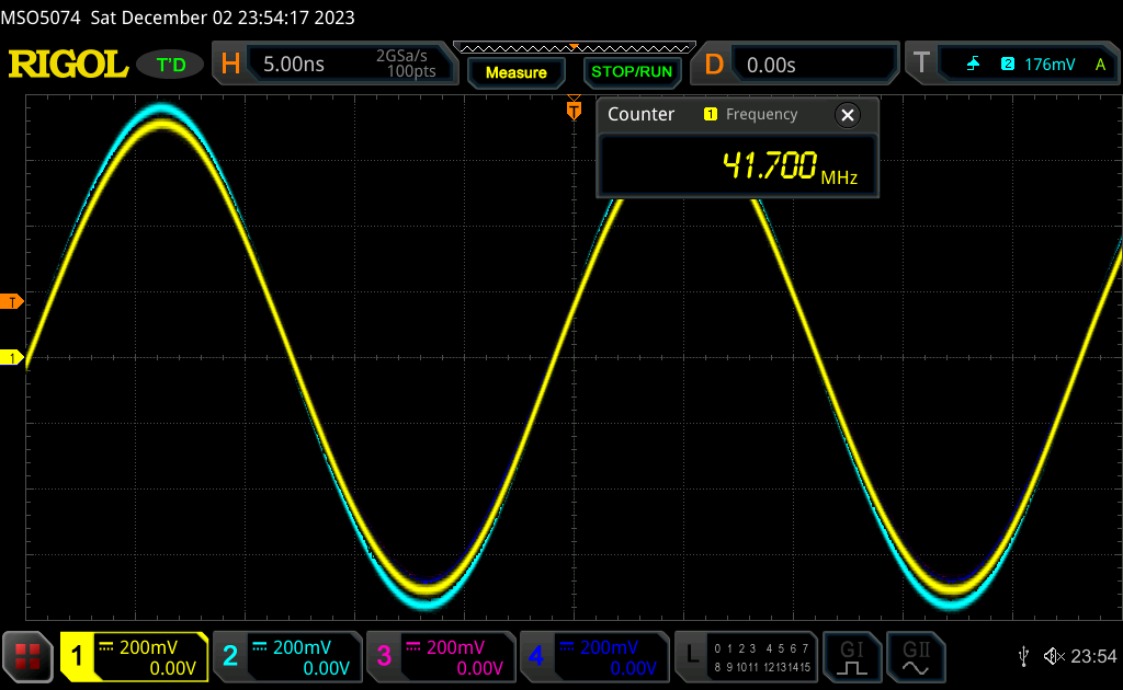

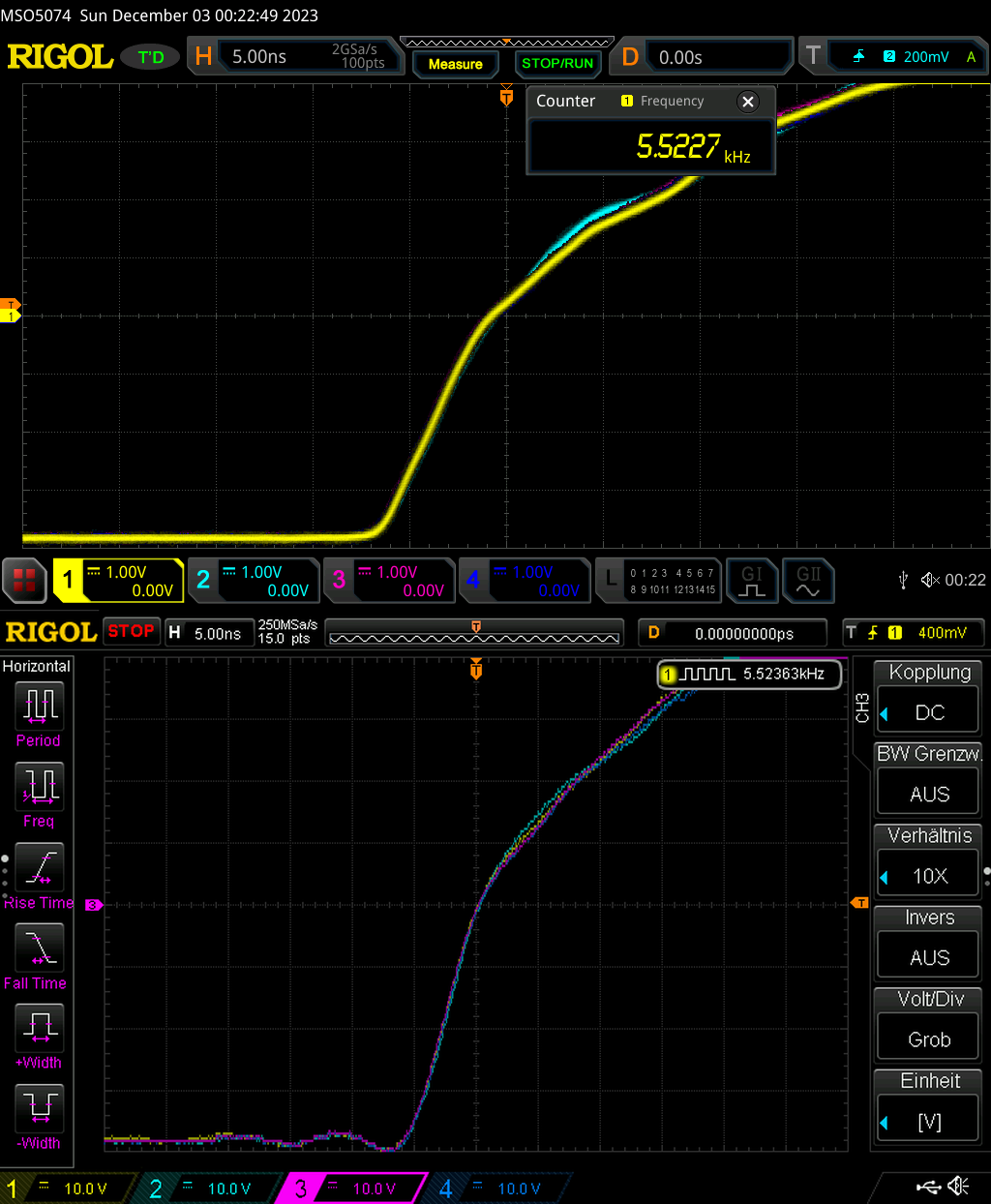

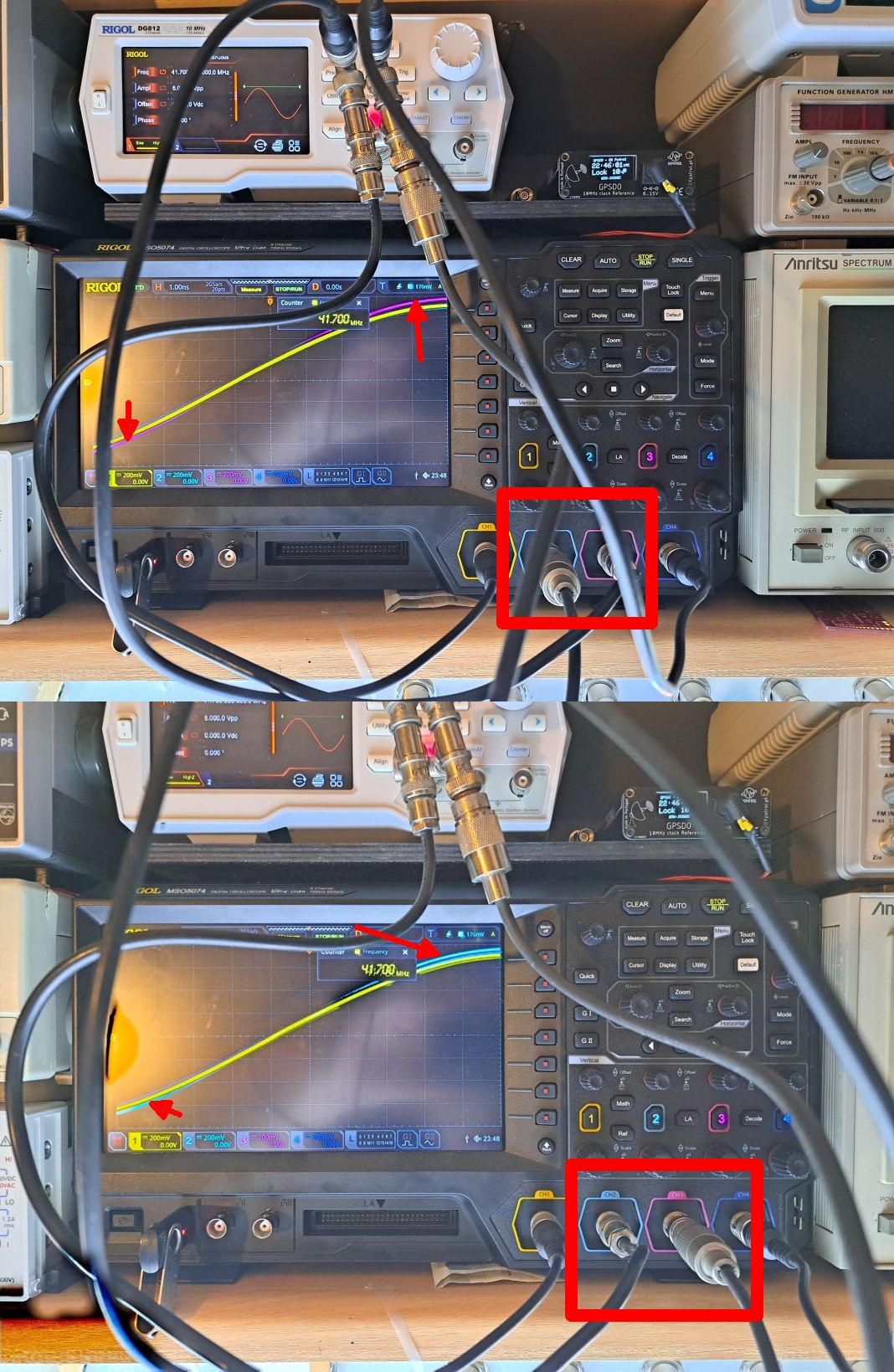

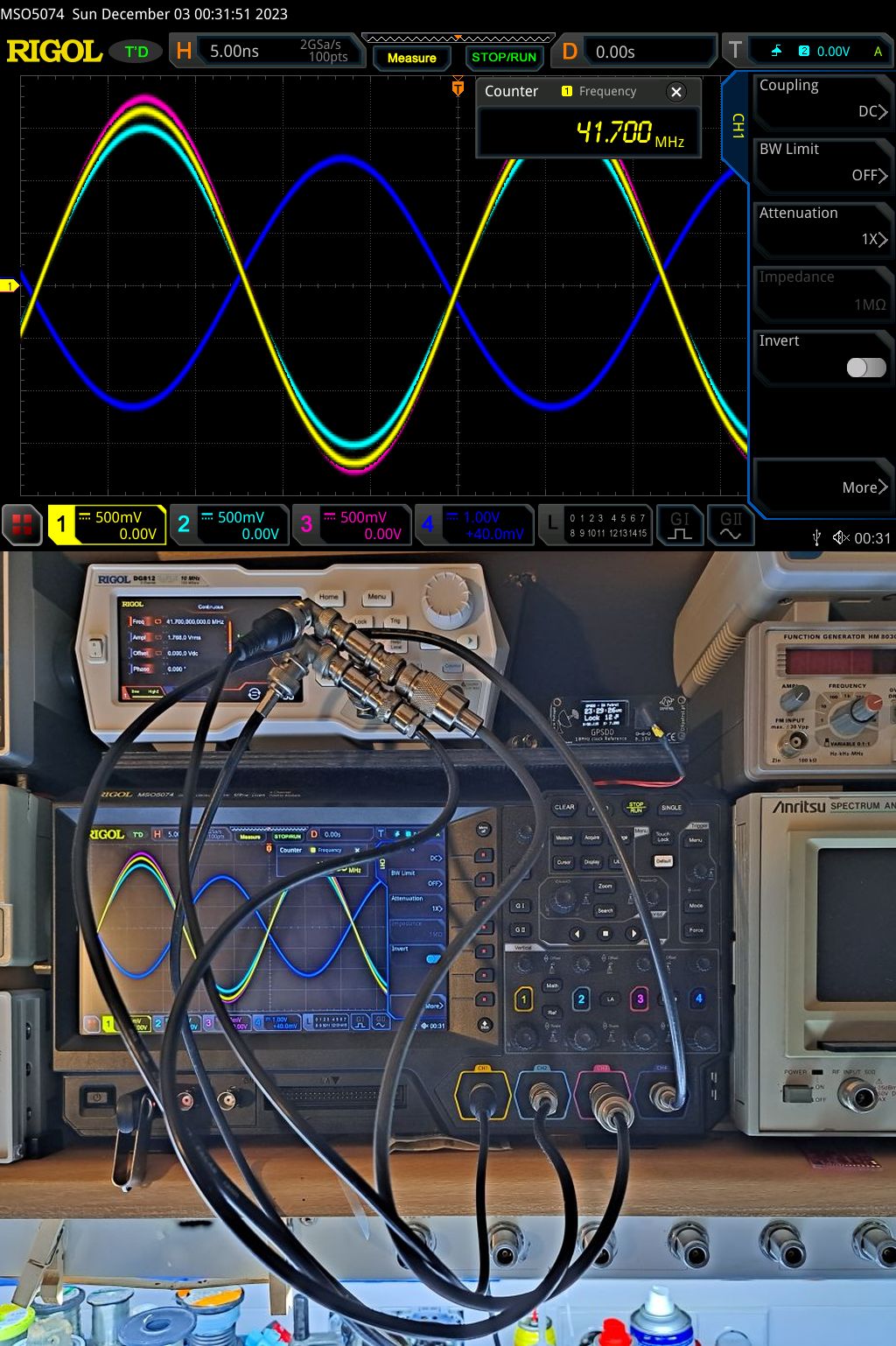

Messungen und Erklärungen zum Thema ADC Multiplex bei DSO:
Zu der von "Motopick" aufgestellten Behauptung, dass es bei vier Kanälen
einen deutlichen Versatz (4ns) aufgrund des ADC Multiplexing geben
würde:
Motopick schrieb:
> Die 4 Kanal Billigheimer haben mit ihren 250 Msps ja schon einen
> "Versatz" von 4 ns zwischen den Kanaelen.
Hat Harald ja bereits korrekt geantwortet, dass dies nicht der Fall ist.
Es ist schlicht so, dass Motopick einfach nicht verstanden hat, was es
mit dem ADC Multiplexing auf sich hat. Das hat nichts mit der
Chopper-Stufe in analogen Geräten zu tun, bei der mehrere Eingangskanäle
je nach Ablenkgeschwindigkeit entweder abwechselnd für jeweils einen
Durchgang (alternierender Modus bei hohen X-Geschwindigkeiten) oder
immer in kleinen Abschnitten (Chop-Modus bei niedrigen
X-Geschwindigkeiten) auf ein Strahlsystem geschaltet wurden.
Bei modernen DSOs mit ADC Multiplex ist es jedoch genau umgekehrt. Hier
wird, wenn Multiplex (bzw. eher Demultiplex) aktiv ist, immer das Signal
von einem Eingangskanal auf mehrere Erfassungssysteme (ADC)
aufgesplittet.
Der Grund dafür liegt darin, dass die Geschwindigkeit einer der
Kostentreiber bei Analog-/Digitalwandlern ist. Ein ADC mit zwei
Gigasamples pro Sekunde kostet deutlich mehr als zwei ADCs mit je einem
Gigasample pro Sekunde zusammen.
Bei den günstigeren Scopes wird daher aus Kostengründen und
wahrscheinlich auch im High-End-Bereich, wo Kosten keine solche Rolle
spielen, um überhaupt mit der heute verfügbaren Technik im zweistelligen
Gigaherzbereich Echtzeiterfassung anbieten zu können, das Multiplexing
eingesetzt.
Beim DS1054z läuft es so, dass die ADCs im Zeitmultiplex laufen, wenn
nur ein Kanal aktiv ist. Jeder der vier ADCs ist also für jeden vierten
Sample-Zeitpunkt aktiv. Die von den ADCs erfassten Daten werden dann im
Speicher wieder zusammengeführt, sodass sich ein fortlaufender
Datenblock bildet. So kann man mit vier damals (und heute erst recht)
relativ günstigen 250MS/s ADCs (in einem Gehäuse) mit 1GS/s in Echtzeit
erfassen.
Wenn zwei Kanäle aktiv sind, wird das Signal von jedem der beiden Kanäle
auf je zwei ADCs aufgeteilt. Da nun nur 2x250MS/s ADCs für jeden Kanal
zur Verfügung stehen, sinkt die maximale Samplerate natürlich auf
500MS/s.
Bei drei oder vier Kanälen ist dann jeweils ein ADC für jeden Kanal
zuständig (bei drei ist ein ADC-Kern halt abgeschaltet). Daher beträgt
die maximale Samplerate bei drei/vier Kanälen nur noch 250MS/s.
Der Modus, bei dem jeder Kanal seinen eigenen ADC hat, ist somit
tatsächlich der langsamste bei diesem Gerät. Aber egal, wie viele Kanäle
aktiv sind, alle Kanäle werden immer gleichzeitig erfasst, nicht
nacheinander. Es gibt zwar tatsächlich einen winzigen (bei aktuellen
Geräten in der normalen Benutzung faktisch nicht wahrnehmbaren)
Zeitversatz. Dieser kommt jedoch nicht von einer ADC-Aufteilung, sondern
z.B. durch unterschiedliche Leitungslängen der Leiterbahnen auf der PCB
und wie die Daten gehandhabt werden.
Natürlich hat diese Methode, wie so viele, bei denen es um
Kosteneinsparung geht, auch ihre Nachteile. Aber diese haben nichts mit
den von Motopick herbeiphantasierten 4ns Zeitversatz zu tun.
Der eine Nachteil ist offensichtlich: Die maximale mögliche Samplerate
hängt bei solchen Geräten von der Anzahl der aktiven Kanäle ab. Je mehr
Kanäle aktiv sind, desto geringer ist die tatsächlich erreichbare
Samplerate.
Es hängt natürlich von der Messaufgabe ab, ob sich das überhaupt
auswirkt, also ob der ADC selbst bei einem Kanal auch nur annähernd in
den Bereich der maximalen Geschwindigkeit kommt, sowie ob es für die
Daten eine Rolle spielt, ob ich jetzt z.B. mit 1GS/s oder 500MS/s
erfassen kann.
Im Hobbybereich und auch in den allermeisten Fällen der kommerziellen
Entwicklung ist das bei den heute üblichen Sampleraten eher selten der
Fall, aber es ist nicht ausgeschlossen, dass es vorkommen kann.
Bei einem Gerät, das ebenfalls mit 1GS/s maximale Samplerate in den
technischen Daten angegeben ist, das aber einen eigenen ADC pro Kanal
hat, hat man diesen Effekt der Reduzierung nicht. Da können auch bei 2
oder vier aktiven Kanälen die Daten von jedem Kanal mit 1GS/s gewandelt
werden. Dieses Gerät wäre, zumindest in diesem Punkt, also
leistungsfähiger.
Wohingegen ein Gerät, das zwar einen eigenen ADC für jeden Kanal hat,
dieser aber nur 250MS/s kann, leistungsmäßig deutlich hinter denen mit
ADC Multiplex hinterherhängt. Denn wo man, um z.B. ein 150MHz Signal
noch im One-Shot Modus erfassen zu können, beim Multiplexgerät einfach
zeitweise in den Ein- oder Zweikanalbetrieb gehen kann, ist einem mit
einem solchen Gerät dieser Weg versperrt. Dieses Gerät wäre in diesem
Punkt also weniger leistungsfähig als ein Multiplexgerät (bei noch
niedrigeren Sampleraten erst recht).
Der zweite relativ offensichtliche Nachteil beim Multiplex ist, dass es
sich selbst dann, wenn die ADC bei einem Gerät alle in einem Chip
sitzen, doch physikalisch um vier eigene Schaltungen handelt. Und selbst
auf einem Die wird man das nicht hinbekommen, dass die Eigenschaften
verschiedener Schaltungsteile wirklich bis auf das letzte µ gleich sind.
Auch nicht, wenn der Aufbau identisch ist. Das kann dann bei bestimmten
Spannungspegeln, die so an der Grenze zwischen zwei Digitalwerten
liegen, dazu führen, dass z.B. der eine ADC das letzte Bit als 1
ausgibt, der andere aber als 0. Selbst wenn das Eingangssignal den
unwahrscheinlichen Fall abbildet, dass es wirklich absolut stabil ist,
würde man, wenn zwischen den beiden ADC gemultiplext wird, dadurch einen

Hier sind jetzt die Messungen samt Bildern, die zeigen, warum die
Aussage von 4ns Versatz Blödsinn ist und was man tatsächlich auf den
Geräten sieht.
Ich habe mit den beiden gerade vor mir stehenden Geräten (Rigol MSO5000
und Rigol DS1054z) jeweils ein paar Beispielmessungen gemacht, um zu
zeigen, dass (praktisch) kein Zeitversatz vorhanden ist.
Dazu habe ich bei beiden Geräten jeweils einmal ein Sinussignal von 41,7
MHz (weil dieser Wert im Thread genannt wurde) sowie ein Rechtecksignal
von 5,5 MHz (einfach wegen des Flankenwechsels) möglichst gleichzeitig
auf alle vier Eingangskanäle der Oszilloskope gegeben.
In der Theorie sollten sich bei einem idealen Oszilloskop und einem
idealen Messaufbau somit vier absolut überlagernde Kurvenzüge auf dem
Oszilloskop darstellen.
Tatsächlich entspricht das Ergebnis dieser Anforderung auch fast. Die
sich ergebenden Abweichungen von der Theorie sind lediglich dem Rauschen
sowie dem nicht ganz perfekten Messaufbau geschuldet.
Auch wenn die Werte (~42 MHz bzw. 5,5 MHz) nicht viel klingen, befinden
wir uns bei der Fragestellung, wo es um Bruchteile von Nanosekunden
geht, bereits in einem Bereich, wo bereits Unterschiede in den
Kabellängen in der Zuführung von 1 cm im Schirmbild sichtbar werden.
Des Weiteren ist das bereits ein Bereich, wo Reflektionen der Signale
bereits einen erheblichen Einfluss auf die Signalform haben können, erst
recht bei mehreren parallelgeschalteten Zuführungen. Dies ist neben dem
Alter mit ein Grund für die etwas "gedetsche" Flanke beim
Rechtecksignal.
Es reicht somit also nicht aus, einfach alle Kanäle in Linienform
miteinander zu verbinden, sondern es muss wirklich sichergestellt
werden, dass die Signalzuführung für alle Kanäle exakt dieselbe Länge
und exakt dieselbe Impedanz hat. Nur dann können die Schirmbilder
identisch sein.

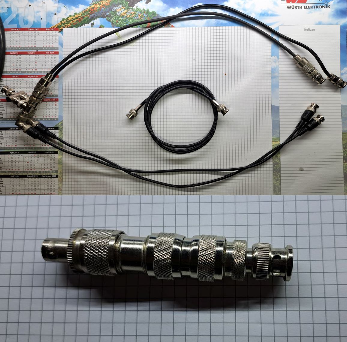

Um dies zu erreichen, habe ich das Generatorsignal symmetrisch mittels
drei T-Stücken auf vier elektrisch kurze Koaxleitungen mit möglichst
gleicher Länge aufgeteilt und dies jeweils auf einem Kanal gegeben.
Selbstverständlich wäre eine Anordnung mit 3 dB Kopplern und
Durchgangsabschlüssen besser gewesen, aber jeweils von den Kopplern
(drei notwendig) sowie den Durchgangsabschlüssen (vier) hätte jeweils
einer gefehlt. Da auch vier gleiche Dämpfungsglieder als
Behelfsabschluss nicht zur Verfügung standen, habe ich es der Symmetrie
wegen ohne realisiert.
Da zumindest in kurzer Ausführung keine vier identischen Koaxleitungen
mehr vorhanden waren, habe ich die ähnlichsten genommen und mittels
Adapter so gut wie möglich auf gleiche (elektrische) Länge gebracht.
Leider ist eine der Leitungen trotzdem 1,5 cm länger, was man auch im
Schirmbild sieht und was die leichten Abweichungen bei jeweils einem
Kanal erklärt (auf den Fotos ist Kanal 2 in Cyan, Nachweis für diesen
Effekt im Folgebeitrag).
Wie aus den Messungen ersichtlich ist, entspricht das erhaltene Ergebnis
unter Berücksichtigung des improvisierten Messaufbaus dem erwarteten
Ergebnis eines exakt identischen Verlaufs des Graphen auf allen vier
Kanälen. Insbesondere ist der zeitliche Versatz zwischen den Kanälen
nicht größer als das durch das Grundrauschen sowieso nicht zu
vermeidende Maß (deutlich im Sub-Nanosekundenbereich). Ich werde die
Messung gegebenenfalls mit exakten Kabellängen und Dämpfungsgliedern in
den nächsten Tagen wiederholen müssen. Ich muss nur erst "genaue" Kabel
anfertigen und mir noch ein weiteres 10dB Dämpfungsglied
leihen/kaufen/bauen.

Foto Signalverteilung:
Die Konstruktion zur Signalzuführung besteht aus den gerade
griffbereiten Materialien. Es ist zu erkennen, dass leider eines der
Kabel minimal länger ist als die anderen drei. Das mittlere Kabel ist
nur für den Folgebeitrag von Relevanz.
Foto Sinusaufbau:
Hier ist der Aufbau für die Messung mit dem Funktionsgenerator im
Sinusmodus für beide Oszilloskope dokumentiert.

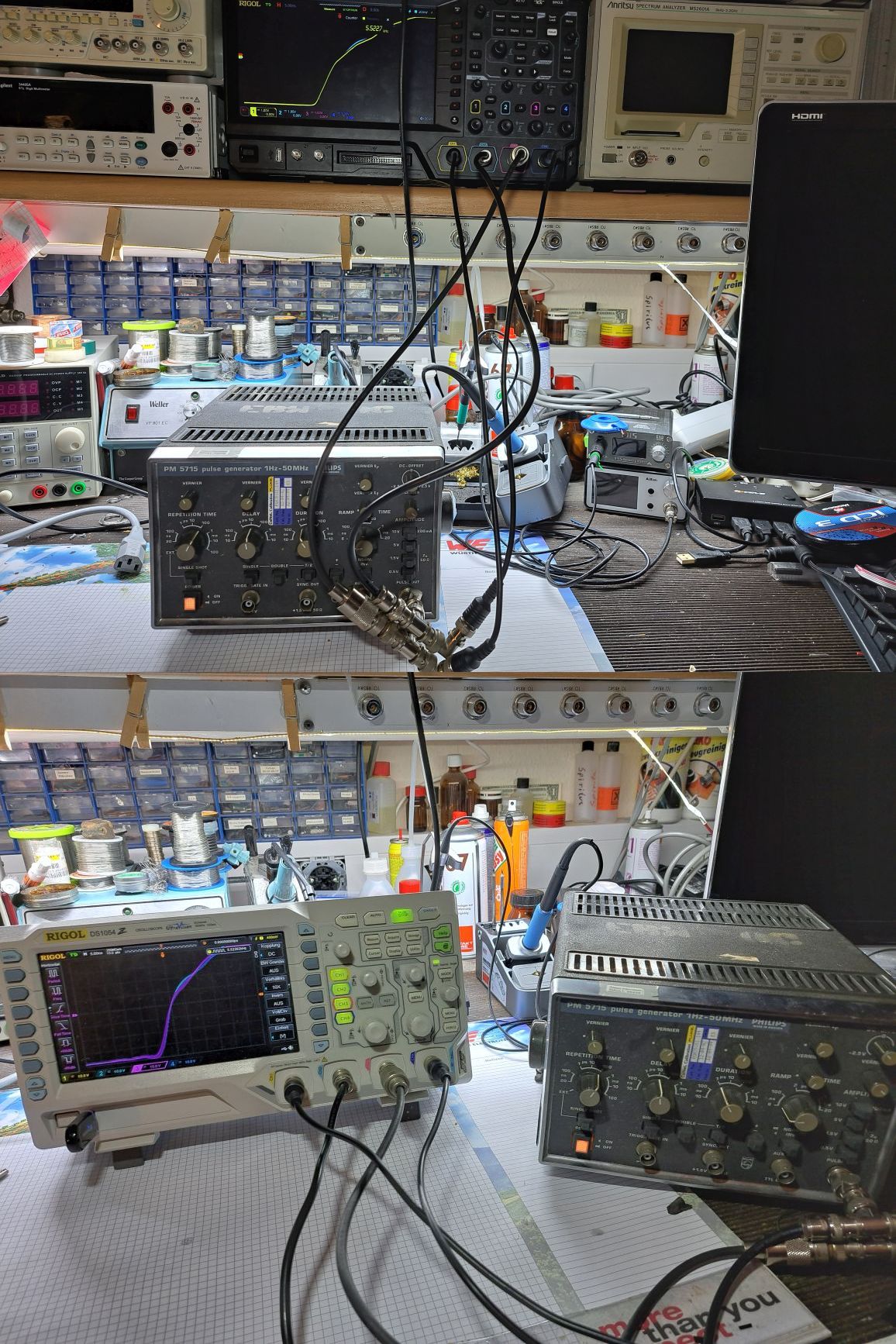

Foto Rechteckaufbau:
Hier ist der Aufbau für die Messung mit dem Pulsgenerator für beide
Foto DSO1054z_Rechteck:
Das Schirmbild zeigt das eingespeiste Rechtecksignal, einmal als
laufende Messung und einmal als SingleShot. Die Zeitablenkung beträgt
5ns (der kleinste Wert bei diesem Skope).
Das "längere" Kabel ist an Kanal 2 angeschlossen.
Foto MSO5k_Rechteck:
1ns (der kleinste Wert bei diesem Skope).
Foto DSO1054z_Sinus:
Das Schirmbild zeigt das eingespeiste Sinussignal, einmal als laufende
Messung und einmal als SingleShot. Die Zeitablenkung beträgt 5ns (der
Foto MSO5k_ Sinus:
Messung und einmal als SingleShot. Die Zeitablenkung beträgt 1ns (der

Ergänzungen zum Einfluss der Verkabelung:
Wie im vorherigen Beitrag erwähnt, hier noch ein paar Fotos mit
ergänzenden Informationen zum Einfluss bereits kleiner Abweichungen im
Messaufbau auf das Ergebnis.
Es wurden (ausschließlich am MSO5k) von mir folgende Messungen
dokumentiert:
1. Nachweis, dass die leichten Abweichungen bei Kanal 2 (cyan) in den
zum vorherigen Beitrag gehörenden Messungen ausschließlich auf der nicht
exakt identischen Kabellänge beruhen. Bei Vertauschen des Eingangs- am
Oszilloskop wandert die Abweichung mit. Bei Vertauschen des Anschlusses
am Verteiler verändert sich das Bild nicht. (Foto: Kabelverifikation_B)
2. Aufnahme des Ausgangssignals bei (fast) identischer Kabellänge für
alle vier Zuleitungen. (Foto: Ausgangssignal)
3. Demonstration des Einflusses verschiedener Leitungslängen auf das
Messergebnis. Einmal elektrische Verlängerung der Leitung (Kanal 4,
Dunkelblau) um 10 cm auf insgesamt 60 cm durch Einfügen des im Foto
"Verbindungen" abgebildeten Adapterstücks. (Foto: Verlängerung kurz)
4. Anschließend elektrische Verlängerung der Leitung durch
Leitungstausch auf insgesamt 120 cm. (Foto: Verlängerung lang)
