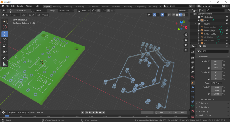

Wenn du Blender bedienen kannst, visualisiere es dir doch "einfach".
Kostnix!
https://github.com/francis-chris5/GerberToBlender

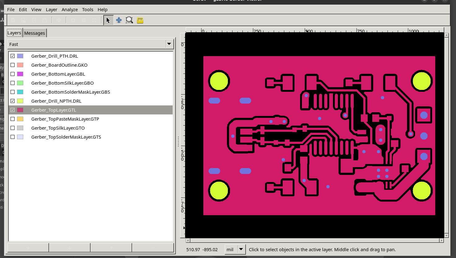

Falls ein 2D-Betrachter reicht dann gerbv nehmen. Ist bei modernen Linux
Distros im Repo. Benutzer von Legacy-OS Versionen müssen es runterladen:
https://github.com/gerbv/gerbv/releases/download/v2.10.0/gerbv_2.10.0_037b94_Windows_amd64.zip.
Siehe oben 2. Foto. Die Sichtbarkeit einzelner Layer lässt sich
an/abhaken.
Gerber Testdaten:
https://github.com/isaac879/USB-Type-C-PD-Trigger-Board
Joe schrieb:
> Die Sichtbarkeit einzelner Layer lässt sich an/abhaken.
Zusätzlich gibt es noch eine Option, die an den einzelnen Stellen
benutzten D-Codes anzuzeigen. Damit kann man rausfinden, wie man die
"Blende" für den Restring vergrößert.

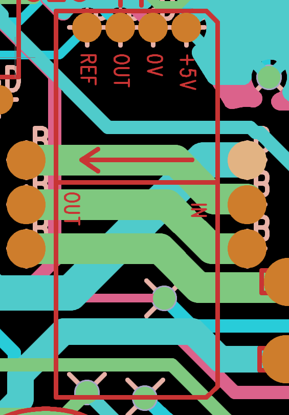

von Dirk F. (dirkf)
Hallo, wie versprochen ein Snip von der Gerber Daten Ansicht.
Es geht um die 3+3 Pads links und Rechts.
von Thorsten S. (thosch)
Ah, eim Footprint von einem Stromwandler-Modul...
Da sehe ich aber keinerlei Platz, um die Pads für die drei in Serie
geschalteten Meßleitungen noch zu vergrößern!
In dem Bild ist noch viel zuviel Gewusel von irgendwelchen
Beschriftungs-  oder Drill-Draw-Layern.
Stelle mal nur die Kupferlage von Top und die echten Bohrlöcher aus dem
Drillfile dar. Nicht als DrillDraw mit Kreuzchen, sondern als
Kreisflächen mit Bohrdurchmesser.

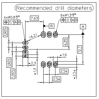

von Dirk F. (dirkf)
Hier die Footprint Abmessungen des neuen Stromwandlers.

von Falk B. (falk)
Na dann muss man doch nur die Bohrungen vergrößern, denn die Pads sind
schon maximal groß.

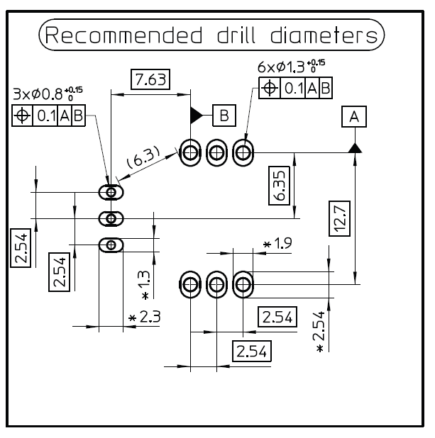

von Dirk F. (dirkf)
H. H. schrieb:
> Der hat aber nur drei Pins fürs Interface.
OH, falscher Typ.
Hier der richtige:
Das hilft nicht viel, solange du uns nicht auch für dein existierendes
Design irgendwelche Maße liefern kannst.
Nun gut, nehmen wir mal an, dass dein Bild maßstabsgerecht ist. Anhand
der 2,54 mm Pinabstand komme ich auf 34 Pixel pro Millimeter. Wenn ich
deine Pads mit diesem Maß nachrechne, sind sie bereits jetzt 2,2 mm im
Durchmesser. Das ist deutlich breiter als die 1,9 mm, die da empfohlen
werden, reicht also dicke. OK, sie sind nicht oval, erreichen daher
nicht die dort gewünschte Länge von 2,54 mm. Wenn dich das wirklich
nennenswert stört, müsstest du in den Gerberdaten, wie schon erwähnt,
deren D-Code heraus finden und dann die Definition des D-Codes so
abändern, dass ein ovales Pad gemäß Empfehlung entsteht. Kann aber
natürlich sein, dass du sie danach noch rotieren musst – beim jetzigen
runden Pad ist die Orientierung ja egal.
Wenn du mich fragst: lass das, wie es ist und nimm es einfach.
PS: Die Bohrdaten musst du natürlich trotzdem editieren.
