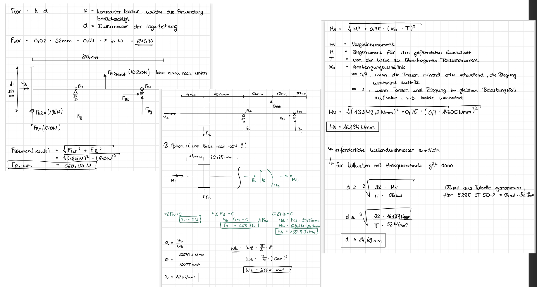

Hallo alle zusammen ich habe eine Aufgabe in der ich mit einer Fliehkraft/Unwucht rechnen muss. Diese Fliehkraft dreht sich mit der Welle. Wie ist diese Kraft in einem Freikörperbild zu beachten (wirkt die Kraft nur nach Oben /vertikal)und worauf genau muss man bei der Berechnung aufpassen? Gibt es eventuell Seiten oder Bücher wo das etwas genauer erklärt wird?
Ich hoffe auf eine schnelle Rückmeldung und bedanke mich im Voraus.
Lg

Die Fliehkraft wirkt immer radial und dreht sich mit der Welle mit. Fuer die Welle bedeutet das theoretisch eine statische Belastung, die Schub- und Biegebeanspruchung verursacht. Auf den Rahmen dagegen bewirkt die Unwucht eine oszillierende Belastung. Auf deinem Blatt habe ich etwas von einem Keilriemen gelesen. Der wird die Welle wohl auch belasten und das ist dann genau umgekehrt, auf die Welle oszillierend und auf den Lagerrahmen statisch.
