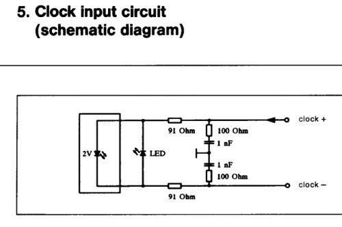

Das differentielle Clock Signal sende ich mit einem Inverter an den
Encoder. Ein Beispiel für einen Haidenhein hätte ich auch noch da.

Pfui, das macht man aber mit einem RS422-Sender.
Nix Pfui - Funktion entscheidet. Da ist ein Optokoppler im Eingang des
Encoders, dem ist das völlig wurscht. Der sitzt zwischen zwei Gattern
eines 74HC14.

von Bernd G. (Gast)
> eines 74HC14.
Komische Encoder hast du da...

ja gerne den hier 8.5883.5426.G322
von Bernd G. (Gast)
Schönes Teil, ich benutze die Ausführung mit normaler Welle in meinem
Prüfgerät für SSI-Lichtwellenleiter-Übertragungen . Du brauchst hier in
jedem Falle einen RS422-Treiber/Empfänger. Mein Lieblingstyp dafür:
ST490 (Transceiver). Die vorgeschlagene Bastelei mit Inverter wird hier
garantiert in die Hose gehen.
