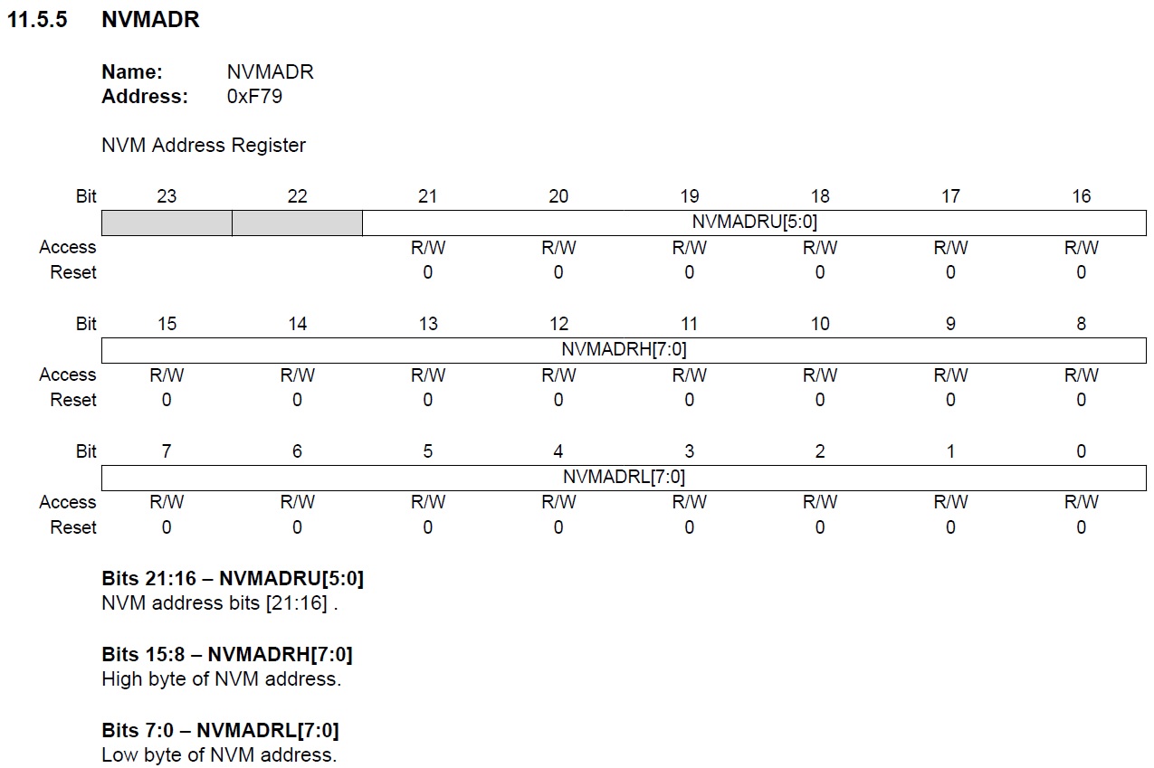

Ich beschäftige mich seit einigen Tagen mit dem PIC18F27Q10 und habe eine Frage zum EEPROM. Von meinen bisherigen PIC18/12 kenne ich es nur so, dass ich eine Adresse (0x00-0xFF) für das Lesen und Schreiben angebe.
Beim F27Q10 muss ich nun aber 3 Adressen angeben (NVMADRL/-H/-U)und verstehe im Moment nicht, was ich dort genau angeben muss. Aufgrund der EEPROM Grösse von 1024 Byte ist mir klar, dass 1 Adressbyte nicht ausreicht. Warum sind es aber 3 und was beinhalten sie genau? Leider kann ich im Datenblatt keine detaillierten Infos dazu finden und wäre für eine kurze Hilfe / Aufklärung sehr dankbar.

Da würde ich mal einen Blick ins Datenblatt empfehlen: "Figure 10-1. Program and Data Memory Map" zeigt doch, dass Flash und EEPROM (und mehr) sich einen 2M-Adressraum teilen. Da braucht es halt mehr als 16 Bit für die Adressen. "NVM" heißt non-volatile memory, und eben nicht (nur) EEPROM.
Dass Flash und EEPROM sich den Adressraum teilen, mag seltsam erscheinen, aber damit braucht es halt nur einen Register-Satz für den (einen) NVM-Controller und kann beide in mehr oder weniger identischer Weise beschreiben.

Vielen Dank für die Antworten. Wenn ich das nun richtig verstehe, ist der Speicher für das EEPROM auf 2 Adressbereiche aufgeteilt: 0x310000 - 0x3100FF und 0x310100 - 0x3101FF. Das ergäbe 256 Byte pro Bereich und somit gesamt 512 Byte für das EEPROM. Der uC hat aber laut DB 1024 Byte EE / DFM Speicher.

Nein, 512 Worte, also 1024 Bytes. In der Tabelle steht bei den meisten Einträgen doch auch "word". Das geht da alles ziemlich durcheinander, weil teilweise byteweise geschrieben werden kann. In 10.1 sind die Wort-Adressen angeben. Naja, ich weiß schon, worum ich das ganze PIC-Zeugs nicht mag.

Mit welchen Werten müsste ich die 3 Bytes NVMADRL/-H /-U befüllen um ein Byte in das EEPROM schreiben und wieder lesen zu können? (Bspw. für das 1. EEPROM Byte)

Tja, gute Frage, im Datenblatt geht's kunterbunt durcheinander, da bleibt wohl nur ausprobieren: Die 22-Bit Startadresse des DFM in die drei Adress-Register, ein Byte programmieren und schauen, ob's an der richtigen Stelle gelandet ist ...

Das Problem ist gelöst.
Wichtigste Info: Der Speicherbereich im DB ist falsch angegeben.
FALSCH:
RICHTIG: 0x310000 - 0x3103FF
Vielleicht kann es mal jemand gebrauchen. Dieser Code ist getestet:
