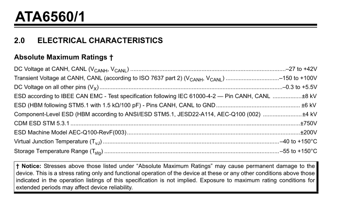

von H. H. (Gast)
Jürgen schrieb:
> CAN ist 5V und mag wohl eher nicht 24V.
Die Transceiver müssen weit mehr als 24V vertragen, nach Norm.
Beispiel anbei.
von Jürgen (derkleinemuck)
H. H. schrieb:
OK. Aber dann ist das noch immer ein Bus, dessen eine Signalleitung ggf.
permanent High ist.
von H. H. (Gast)
> permanent High ist.
Ein separater CAN, nur für den Hänger.
