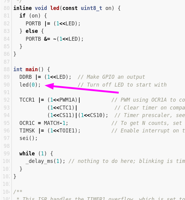

inline void led(const uint8_t on) {
static inline void led(const uint8_t on) {

Erstmal empfehle ich dir, zu erkennen, dass deine Frage mit avrdude
überhaupt nichts zu tun hat.
> undefined reference to `led'
bedeutet, dass dem Compiler dieser Name unbekannt ist. Allerdings steht
die Funktion led() direkt darüber im Quelltext.
Deswegen habe ich das Projekt mal versucht zu kompilieren, und es hat
auch auf Anhieb geklappt. Ich benutze den avr-gcc in Version 5.4.0 unter
Linux.
von Harald K. (kirnbichler)
Nein, das bedeutet, daß dem Linker der Name unbekannt ist.
Und das wird an der Optimierung liegen, die die aus Sicht des Compilers
nicht genutzte Funktion rausschmeißt. Ungenutzt erscheint sie, weil sie
nicht aus main() bzw. einer davon aufgerufenen Funktion heraus
aufgerufen wird, sondern nur aus dem Interrupthandler. Der wird auch nur
aufgrund der speziellen "Dekoration" als Interrupthandler nicht
rausgeworfen.
von Monk (Gast)
> nicht aus main() ... heraus aufgerufen wird
Du meinst diese Stelle?
Oh, die. Ja, dann. Dann ist das was anderes.
Tja, warum aber findet der Linker die Funktion dann nicht?
von Monk (Gast)
Das wüsste ich auch gerne. Mit dem avr-gcc 12.1.0 bekomme ich die
gleiche Fehlermeldung, mit dem avr-gcc 5.4.0 (den ich normalerweise
benutze) jedoch nicht, der kann das Projekt compilieren.
Hast Du mal ausprobiert, "inline" wegzulassen?
von Branko T. (branko_t)
danke für die rege Hilfe.
Tatsächlich konnte ich nach weglassen von "inline" alles problemlos
compilieren.
Hoffe dass ich demnächst verstehen kann warum :)
GCC 12 verhält sich standardkonform hinsichtlich inline (und das
tatsächliche Verhalten hängt auch noch von der [hier fehlenden]
Optimierung ab).
Bei GCC 5 gab es sowas noch nicht im Standard, daher war das Verhalten
anders.
Die korrekte Auflösung wurde bereits in der ersten Antwort im Thread
genannt: deklariere die Funktion nicht einfach nur "inline", sondern
"static inline".
Wen die Details interessieren:
Man möge sich dran erinnern, dass in C (leider) alles, was nicht
"static" ist auf oberstem Niveau implizit "extern" ist. Laut C-Standard
muss in diesem Falle aber dann eben auch eine externe (globale) Funktion
mit diesem Namen existieren, damit sie der Linker ggf. finden kann. Wenn
man nun (wie der TE) die Optimierung verhindert hat, dann benutzt der
Compiler halt eben keine inline-Erweiterung, sondern gibt den
Funktionsaufruf ganz normal extern an den Linker weiter. Der wiederum
findet aber keine entsprechende Funktionsdefinition.
Der zweite Fehler des TE ist es natürlich, keine Optimierungen zu
verwenden.
