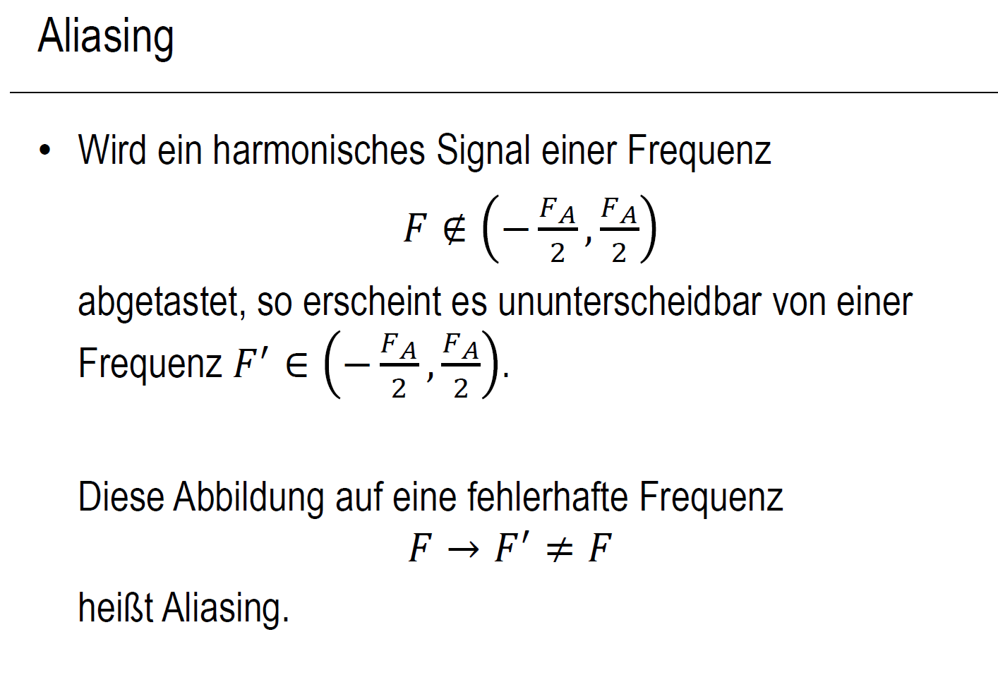

kann mir jemand helfen meine Frage zu klären, ich verstehe einfach nicht
die Argumentation (siehe Bilder dazu):
Meine Fragen: warum im 0.7 keine frequenz vorhanden ist? Danke im
Voraus!

von Dergute W. (derguteweka)
Moin,
> Voraus!
Weil die Originalfrequenz halt 0.3 ist und nicht 0.7.
Das was bei 0.7 auftaucht, ist ein Alias von 0.3.
Gruss
WK

von Chris V. (nagut)
> Voraus!
Das ist vermutlich eher ein sprachliches Problem.
In dem Beispiel wird eine (zeitkontinuierliche) Sinusschwingung von 30Hz
mit 100Hz abgetastet. D.h. man erhält alle 10ms einen Momentanwert der
Sinunsschwingung.
Jetzt schaut man sich diese Liste der Momentanwerte an und fragt sich,
welche (zeitkontinuierliche) Sinusschwingung bei der gegebenen
Abtastrate eben genau diese Werte ergeben hätte. Und hier zeigt sich,
dass es nicht nur die erwarteten 30Hz gewesen sein könnten, sondern auch
70Hz! Wenn man nur die abgetasteten Momentanwerte hat, kann man nicht
mehr sagen, ob die ursprünglich abgetastete Schwingung eine mit 30Hz
oder 70Hz war.

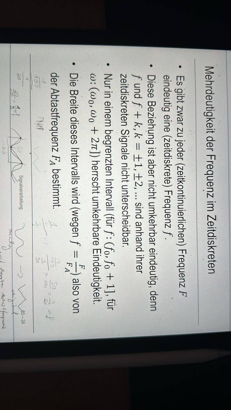

von Anteg E. (Firma: no) (floyd)
Danke für die Antworten, aber warum dann f0 + 1 => 0.3 + 1 = 1.3 gehen
würde, laut begrentzte Bereich Definition?
Ich habe zwei Schwierigkeiten:
1.) Verstehe ich Deine Frage nicht so richtig (was soll z.B. "gehen
würde" heißen?), und
2.) fehlt mir in Deinen beiden Bildern die Übersicht, was mit welchen
Formelzeichen gemeint ist. Leider ist das eine verbreitete "Unsitte" bei
den Naturwissenschaftlern und Mathematikern. Man muss die komplette von
ihnen verwendete Notation kennen, um mit den hingeworfenen Formeln etwas
anfangen zu können.
Schau Dir vielleicht mal die ersten Kapitel hiervon an:
https://ti.tuwien.ac.at/cps/teaching/courses/dspv/files/abtasttheorem.pdf
Wird es dann klarer?
Konkret zu Deiner von mir nicht komplett verstandenen Frage:
Ich hatte ja geschrieben, dass man nicht mehr erkennen kann, ob die
abgetasteten Werte von einer Frequenz von 30Hz (f=0,3) oder 70Hz (f=0,7)
stammen. Und in der Tat könnten sie auch genauso gut von 130Hz, 170Hz,
230Hz, 270Hz, etc. stammen.
WARUM das so ist, kann man mathematisch zeigen, aber das ist nicht ganz
einfach. Willst Du es über die Mathematik verstehen, vollziehe z.B. die
Formelherleitungen des oben verlinkten Dokuments nach.
Falls Dir auch eine anschauliche Betrachtung genügt, dann stell Dir
Signale vor, die zwischen zwei Abtastungen jeweils eine, zwei, drei, ...
weitere komplette Schwingungen machen. Die erzeugen dann auch immer die
gleichen Abtastwerte wie die Originalschwingung. (und entsprechen, in
Frequenzen ausgedrückt, dann immer der Originalfrequenz plus einem
ganzzahligen Vielfachen der Abtastfrequenz)
Danke für Eure Hilfe v.a. an Chris V. danke für den Link, ich werde es
mir anschauen und durchlesen.
Ich fasse es zusammen, was ich verstanden habe. Also, so wie ich es
verstehe, in diesem Beispiel bezieht sich f auf die zeitdiskrete
Frequenz, die Anzahl der Zyklen pro Abtastung. Die Gleichung f=F/Fa​
zeigt die Beziehung zwischen der zeitkontinuierlichen Frequenz F und der
zeitdiskreten Frequenz f, wobei Fa​ die Abtastfrequenz ist, richtig?
In diesem Kontext ist ein "Zyklus" eine vollständige Schwingung der
zeitdiskreten Frequenz f innerhalb eines Abtastintervalls. Das Intervall
(f0,f0+1] repräsentiert die möglichen Werte der zeitdiskreten Frequenz
f, wobei f0​ die Grundfrequenz ist, stimmt?
So, und dann kommt der Satz: Nur in einem Begrenzten Intervall (für f:
(f0, f0 + 1]), für omega(omega0, omega0 + 2*Pi]) herrscht umkehrbare
Eindeutigkeit. Verstehe nicht so ganz, denn f0 = 0.3 => Begrenzten
Intervall (umkehrbar Eindeutigkeit) is genau (0.3, 1.3], richtig? aber
1.3 ist doch ausserhalb Zyklus, oder?
Es scheint als hättest Du Dich an dem in Deinen Bildern gezeigten
Lehrmaterial "festgebissen". ;) Leider ist das für uns hier schwer
nachzuvollziehen, weil wir nur die zwei Bilder haben und nicht schauen
können, wie diese spezielle Lehrmaterial-Quelle das Thema insgesamt
aufzieht.
Bis hierhin würde ich zustimmen, hätte aber im zweiten Absatz eher von
einer vollständigen Schwingung der zeitkontinuierlichen Frequenz F
innerhalb eines Abtastintervals gesprochen.
> Das Intervall
Hier beginnt es etwas seltsam zu werden. Das "Begrenzte Intervall" ist
zwischen f0 und f0+1, das stimmt. Was f0 sein soll, wissen wir hier
nicht, denn das geht aus Deinem Bildern der Lehrmittel-Quelle nicht
hervor.
Du setzt f0 = 0,3 ein, was garantiert falsch ist. Schau nochmal genau
nach, wie Deine Lehrmittelquelle dieses f0 definiert.
Ich erwarte eigentlich, dass sie mit einem auf 0 zentrierten Intervall
arbeiten, d.h. es müsste dann immer -0,5...0,5 sein. Die negativen
zeitdiskreten Frequenzen gibt es real ja nicht, und man kommt beim
Abtasttheorem heraus, nach dem man immer mindestens mit der doppelten
Frequenz der höchsten im Signal vorkommenden Frequenz abtasten muss.
Sinnvoll wäre auch, mit einem Intervall zu arbeiten, was auf 1 zentriert
ist. Damit könnte man Modulation von niederfrequenten Signalen mit einer
höheren Trägerfrequenz beschreiben. Dazu passt aber deren Beispiel nicht
so gut. Vielleicht probieren sie auch, die Lage des Intervalls mehr
mathematisch herzuleiten, was Dir aber wiederum nicht so zu liegen
scheint.
> aber 1.3 ist doch ausserhalb Zyklus, oder?
Da bin ich jetzt leider ratlos, was Du damit überhaupt fragen willst.

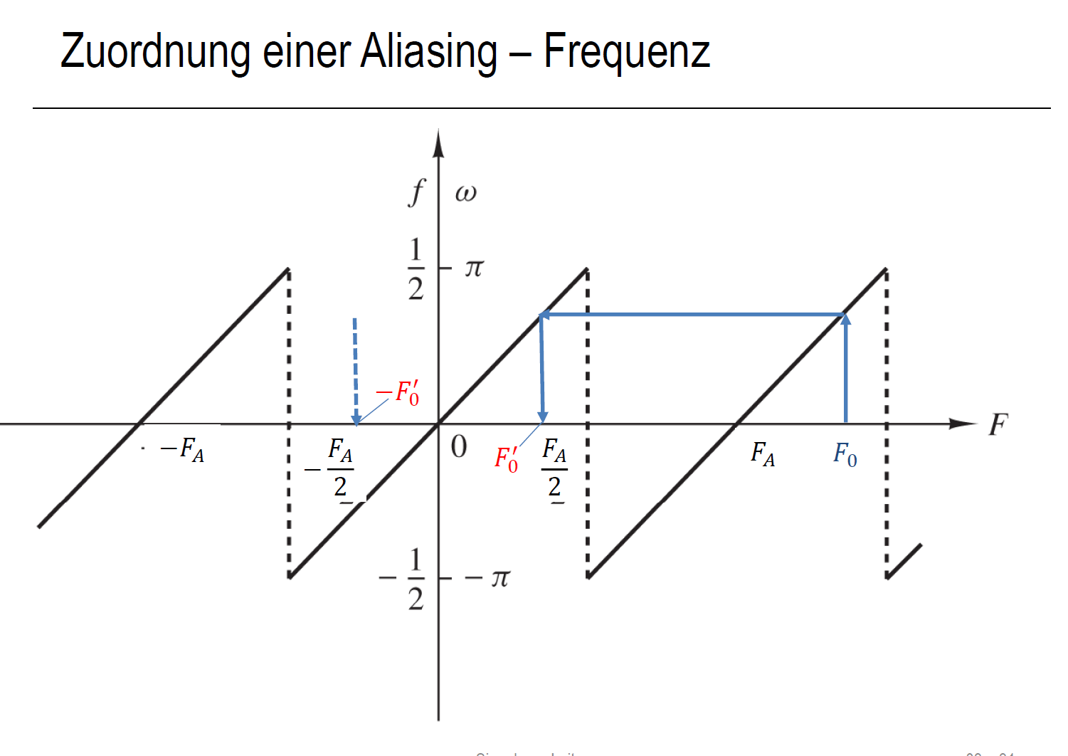

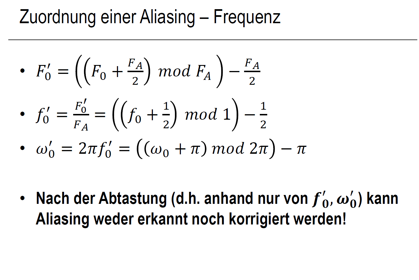

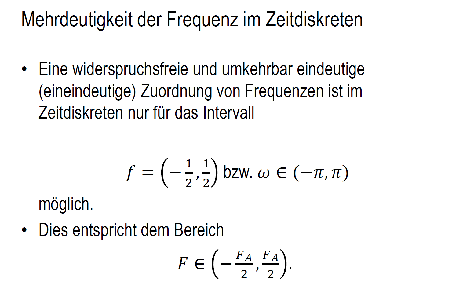

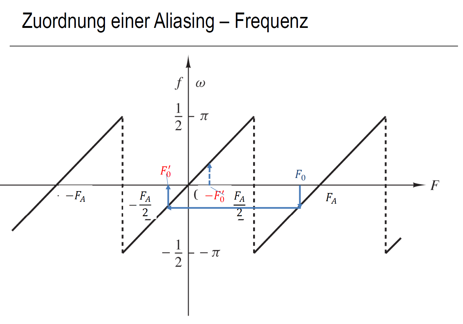

3.png und 4.png legen den Schluss nahe, dass sie mit F0 eine Frequenz
meinen, die außerhalb dieses zentrierten Intervals liegt und abgetastet
wird.
In 44.jpg wird F0 dann benutzt, um grundsätzlich die abzutastende
Sinusschwingung zu beschreiben, und von der angenommen wird, dass sie im
besagtem Intervall -0,5 bis +0,5 liegt.
Das sind schon mal zwei abweichende Bedeutungen für ihr F0. Ist das das
gleiche Lehrmaterial? Woher stammt es? Ist es online verfügbar?
Wie es dann zu dem in Deinem ersten Bild enthalten Intervall von f0 bis
f0+1 kommt, erschließt sich mir nach wie vor nicht. Gut möglich, dass
hier schon wieder eine andere Definition von F0 gemeint ist. Oder der
Autor des Lehrmaterials hat sich selber vertan. (das kommt leider nicht
so selten vor wie man glauben möchte)
Eigentlich soll das Lehrmaterial ja anscheinend erklären was ein Alias
ist und wie es dazu kommt. Und warum es eine blöde Idee ist, wie im
ersten Beispiel eine Frequenz von 70Hz mit 100Hz abzutasten. Ist Dir das
klar geworden?

Ich habe einfach nicht verstanden bzw. bis heute nicht verstehe, warum
im 0.7 keine frequenz vorhanden ist? So wie ich Dich verstehe, dann wäre
die Abtastung mit 70Hz, was ein Alias verursachen wird, oder?
Anteg E. schrieb:
> also alle Folien bis auf 44 kommen aus einer Vorlesung. Die Folie 44 ist
> aus einem Buch, wo ich gedacht habe, dass der prof darauf basiert.
Ah, okay, danke. Falls Du Dich traust, kannst Du den Prof. mal darauf
ansprechen und nachfragen, was er mit dem Interval [f0 ... f0+1] genau
meint, und ob sein F0 etwas mit dem aus dem Buch zu tun hat. Eigentlich
ist es ja sein "Job", euch das richtig beizubringen. ;)
Hm, das haben eigentlich bereits am 04.12. "Dergute W." kurz und präzise
und ich dann nochmal etwas schwafeliger erklärt.
Ausgangspunkt des Beispiels ist eine kontinuierliche Sinusschwingung mit
30Hz, die mit 100Hz abgetastet wird. Es wird dann gezeigt, dass man nach
der Abtastung aufgrund der Werte auf die Idee kommen kann, dass es auch
eine Schwingung mit 70Hz gegeben haben könnte, aber das war nie der
Fall. Das bei 70Hz ist nur ein Alias der 30Hz-Schwingung, der durch die
Abtastung entsteht.
Ääh - nee. ;)
von Andreas U. (Gast)
Anteg E. schrieb:
> Das war mir schon immer klar, 2*F müsste mind. sein => 2*70Hz = 140Hz
> oder höher.
Ich nehme an, die 2xF sind 2xNyquist = 100/2.
-> 30Hz - 50Hz = -20Hz. Gespiegelt = + 20Hz.  -> 50Hz + 20Hz = 70Hz.
Meines Wissens gibt es die anderen Spiegelfrequenzen aber trotzdem,
nämlich:
-30Hz, 130Hz und auch 170Hz ...
