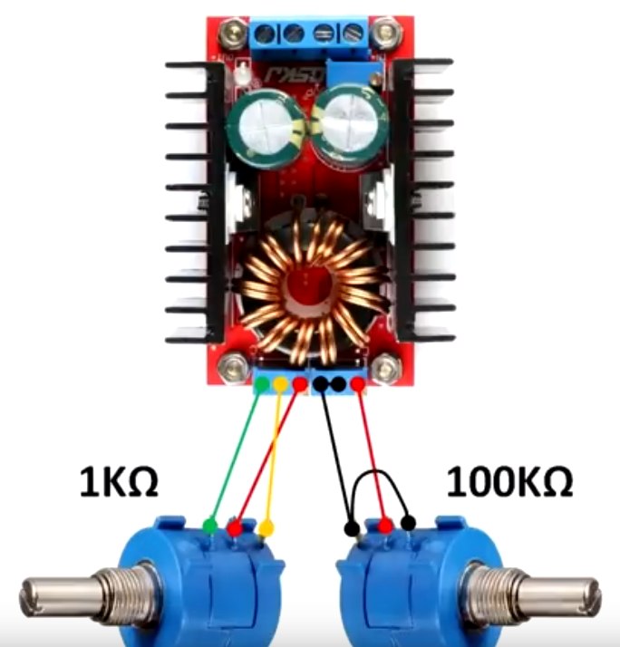

also das teil ist angekommen. durchgangsprüfer sagt, dass beim CV pin 2 und 3 miteinander gebrückt sind.
beim CC ist nichts miteinander verbunden. der CC ist ein W204 (200k). ich könnte hier einen single-turn poti nehmen, aber dann ist es extremst schwierig damit gescheite werte zu wählen oder wie seht ihr das? ich hab es noch nicht getestet, aber bei gerademal 180 grad oder was so ein single-turn poti hat, kann ich mir das vorstellen.
ggf. nehme ich halt nen 500k single-turn poti auch für CV. dann hab ich zwei single-turn potis, um CC und CV einstellen zu können. die frage ist halt, wie schwierig es werden wird damit 0-30V akkurat einzustellen.
OP #7550633
so ich hab das mal getestet. den CV poti (500k) abgemacht und meinen multiturn poti (100k) drangelötet. mit dem original poti komme ich von 0.8V bis 28V.
mit meinem 100k poti komme ich von 0.8 auf 6.4V :D
heißt ich muss die widerstände einhalten, sonst ändert sich hier alles.
ich werde also auf single-turn potis (mit 270° :D) ausweichen müssen.
und was mir aufgefallen ist: wenn ich den poti 1:1 ersetze, in der selben richtung wie die beinchen (1, 2 und 3. wöhrend 2 der schleifer ist), sind die 6.4V ganz links (also bei vermeintlicher nullstellung des poti). und ganz aufgedreht geht es runter auf 0.8V. ich hab heute gelernt, dass potis sich unterschiedlich verdrahten lassen.
danke für die antworten.
OP #7550647
bzgl. des anders verdrahtens des potis. kann mir jemand erklären, warum man beim ersetzen des poti so wie auf dem bild verdrahten würde? ich steige einfach nicht dahinter. das sind doch die selben pins. 1, 2 und 3. 2 ist immer der schleifer oder nicht? steht so zumindest auf den potis.
was soll die brücke bei dem 100k poti (rechts, CV). und warum werden die pins vertauscht beim CC poti (links).
die verschaltung ist doch im PCB bereits vorgenommen. ich muss doch einfach nur den poti tauschen und gut ist? das wäre so, als würde ich den original poti abmachen und jumper kabel dranlöten und wieder den original poti dranmachen (einfach mit kabel verlängert). sprich, die pin verschaltung für feedback des switch IC etc. geschieht doch auf der platine.
Die Potis in dem Bild werden den Schleifer auf dem hintersten Kontakt haben.
OP #7550667
haben.
tatsächlich. ich hab das bild auf dem poti komplett falsch verstanden. jetzt aber nachdem ich es durchgemessen habe, stellt sich raus, das allererste beinchen ist der wiper.
An der Spannungseinstellung ist noch ein zweiter Widerstand beteiligt. Der muss dann genauso um Faktor 5 kleiner werden. Damit wird die Ausgangsspannung soweit geteilt, dass am V_osense-Pin immer 0.8V anliegen.
Eigentlich müssten mit 500k 32V maximal am Ausgang kommen; der Faktor 5 auf die jetzigen 6.4V gibt genau das. Vermutlich ist aber die Eingangsspannung nicht groß genug bzw. es ist noch ein Widerstand beteiligt zur Begrenzung des Einstellbereichs.
