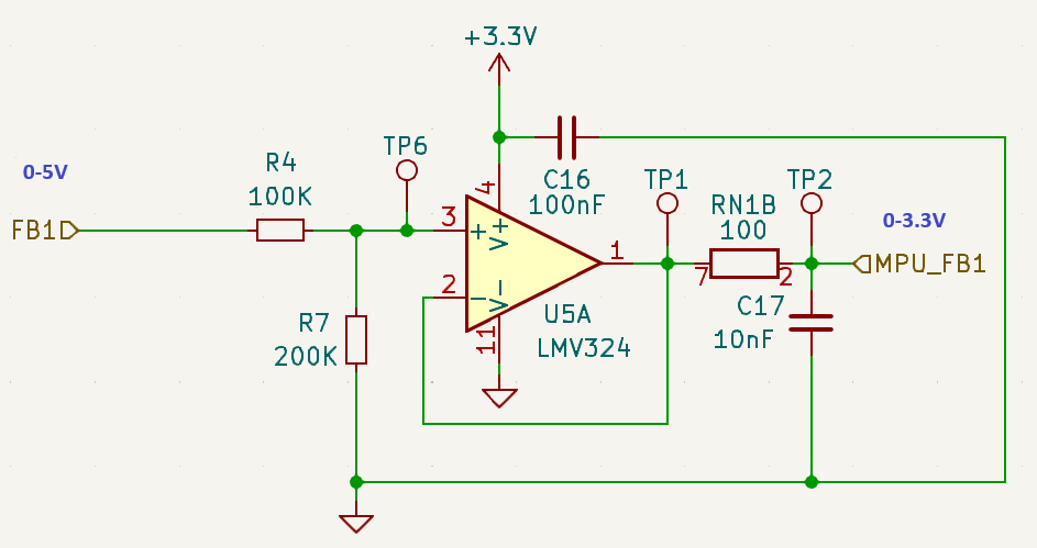

ich möchte gerne 0-5V zu 0-3.3V wandeln und habe hierzu einen
Spannungsteiler in Kombination mit einem OpAmp in voltage follower
Konfiguration (ich glaube in Deutsch heißt es "Impedanzwandler" ^^)
benutzt (siehe "schematic_lmv324.png" im Anhang). Der Ausgang geht an
den ADC eines  STM32F401. Der Input ist ein 360 Grad HAL Potentiometer
das eine Spannung von 0-5V abdeckt.
Es ist das erste mal, dass ich mit einer OpAmp Schaltung spiele,
entsprechend ist meine Erfahrung hier recht dürftig.
Generell funktioniert die Schaltung, bis mein Input eine Spannung von
nahezu exakt 4V erreicht. Danach springt der Output direkt von 2.7V auf
die vollen 3.3V. Heißt: Input 3.99V => 2.69V ... Input 4V => 3.3V
Ich bin mir gerade nicht sicher was ich übersehe bzw. falsch gemacht
habe bzw. warum der OpAmp so reagiert?
...im Anhang zusätzlich noch der Datasheet des LMV324.
Danke für jede Hilfe,
Ben
von H. H. (Gast)
"Common mode input voltage range" beachten!

Common-mode input voltage VICR CMRR ≥ 50 dB V range 1.9 1.7 V
Der Typ ist eingangsseitig kein "rail to rail" - Typ.

Was mich irritiert, denn im Datasheet steht in der Überschrift:
"LMV3xx Low-Voltage Rail-to-Rail Output Operational Amplifiers"
...aber gut... Rail to Rail output... wieder was gelernt...
Mist... kennt jemand eine Alternative mit gleichem Pinout? ...oder kann
man mit dem Spannungsteiler was tricksen. Das ärgert mich jetzt... :-/

Wie bzw. womit wird der Spannungsteiler denn belastet? Evtl. kannst Du
ihn niederohmiger auslegen und ggf. auf den Spannungsfolger sogar
verzichten.
MCP6004, Rail to Rail Input/Output. Verträgt max. 6V
Versorgungsspannung:
https://ww1.microchip.com/downloads/aemDocuments/documents/MSLD/ProductDocuments/DataSheets/MCP6001-1R-1U-2-4-1-MHz-Low-Power-Op-Amp-DS20001733L.pdf
Brauchst Du denn 4 Opamps?
TLV9004. Das Pinout ist Standard, du kannst auch viele andere 4-fach
Opamps nehmen, wenn du nicht die selben elektrischen Eigenschaften
benötigst.
> oder kann man mit dem Spannungsteiler was tricksen
Wenn du auf eine niedrigere Spannung herunterteilst, dann brauchst du
eine Verstärkung mit einem Faktor größer als 1, also zusätzliche
Widerstände. Und wenn du die Platine eh änderst, dann wäre eine
Versorgung mit 5 V wahrscheinlich einfacher.
Bei 2,7V Versorgung. Also hier bei 3V3 Versorgung bis zu 2,5V.
Ergo müsste man nur dafür sorgen, dass die Eingangsspannung z.B. auf
0..2,25V geteilt wird, um sie anschließend um den Faktor 3,3V/2,25V
wieder zu verstärken. Also etwa so:
0-5V        0-2,25V               0-3,3V
 -----100k----o--------| + \
              |        |    >------o----->
              |    o------100k-----'
             82k  220k
             GND  GND
Allerdings würde ich für diese Anwendung "Poti von 0..5V einlesen" ganz
einfach mit einem üblichen Spannungsteiler und kleinem 10nF-Kondensator
gänzlich ohne jeden zusätzlichen OPamp-Buffer arbeiten.
Denn vermutlich ist dieses HAL-Poti soweiso schon gepuffert. Und falls
nicht, dann könnte man mit einem Vorwiderstand für das Poti die maximal
ausgegebene Spannung auf 3V3 reduzieren. Hier mal exemplarisch für ein
10k Poti:

von Ben K. (bkaiser)
erst mal herzlichen Dank für das Feedback, dass hilft mir weiter. Ich
denke es macht keinen Sinn zu versuchen es mit den LMV324 hinzubekommen,
also habe ich nun ein paar MCP6004 gekauft und werde es mal damit
probieren und berichten. :-) Danke trotzdem an Lothar M., dass wird mir
sicherlich noch nützlich sein.
...im Anhang mal die Platine um die es geht, damit man weiß wovon
geredet wird. Ist die erste Version, sind mir noch zu viele Teile drauf,
dass bestücken von Hand dauert ewig. :-D
Danke,
Ben
Ben K. schrieb:
> werde es mal damit probieren und berichten. :-)
Also wie gesagt: lass den OPamp komplett weg und verwende einfach nur
einen Spannungsteiler. Vorteil: rauscht weniger und hat keinen Offset.
