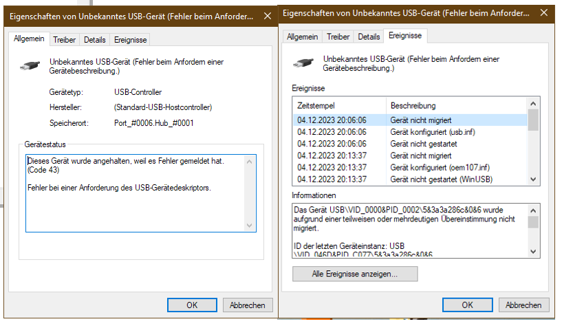

Hallo, habe für ein Projekt eine Platine in KiCad erstellt. Der
ESP32-C3FHA soll dabei über den internen USB Serial/JTAG Controller
programmiert werden. Das Problem ist jetzt, dass im Gerätemanager die
Platine nur als unbekanntes Gerät erkannt wird.  Habe die Informationen
des Gerätemanagers in den Screenshot gepackt.
Da ich davon ausgehe, dass es ein Treiberproblem ist habe über ich das
UsbDriverTool versucht WinUSB und libUsb zu installieren damit löst sich
das Problem leider nicht.  Es wird nur aus Fehler Code 43, Fehler 10.
Wie kann ich das Problem lösen?

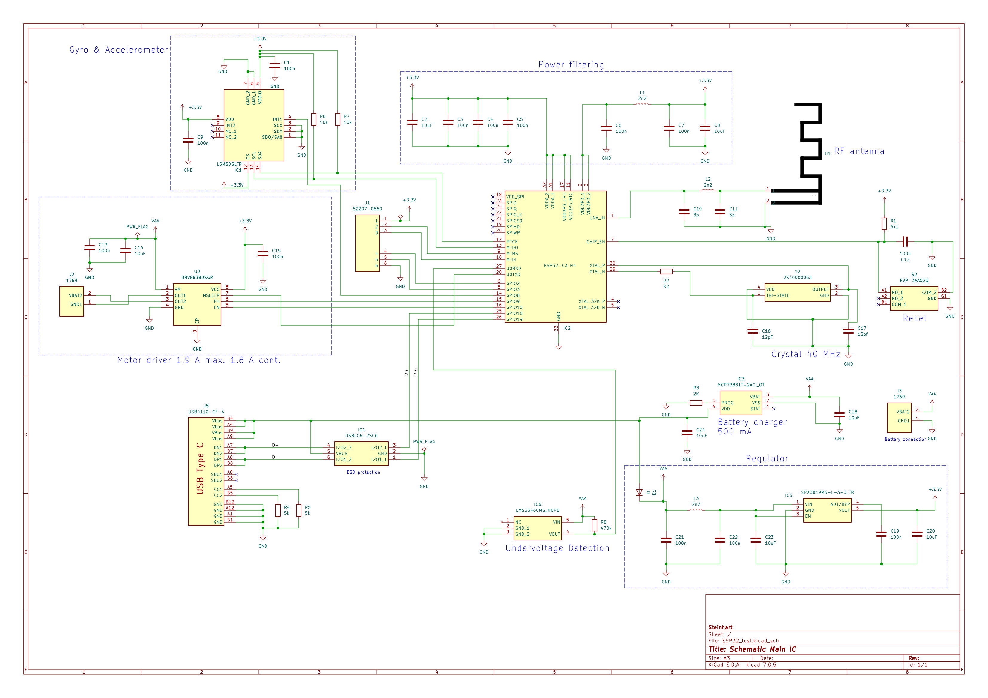

danke für die schnelle Antwort. Das könnte das Problem sein. Habe mal
die Schematic beigefügt.
Gruß Tobias

Normal word der ESP32-C3 mit integriertem USB auch ohne die Bootsprapimg
Pins als Com Gerät angezeigt. Ich vermisse die Widerstände und die Caps
in den USB Leitungen. Sind die in dem USB Protection IC enthalten?
Hast du bei deinem Design die Leitungslängen von D+ und D- abgeglichen?
LG Alex.

Mich irritiert im Screenshot seine VID=0000, das geht garnicht.

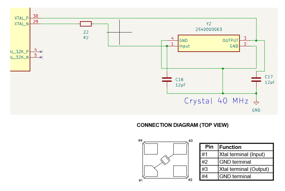

Da müssen keine Widerstände hin. Mich irritiert viel mehr, dass ein
Tristate Pin vom Oszillator am Xtal N hängt. Ist da das richtige Bauteil
drin und nur das Symbol falsch? Kannst du messen, ob der überhaupt
schwingt?
Nachtrag: Der Schluss zwischen Vdd und GND an Y2 ist auch merkwürdig.
von Tobias (tobias_st)
D+ und D- habe ich als Differential Pair ausgeführt mit der gleichen
Leitungslänge. Die Leiterbahnen haben aber keine 90 Ohm Impedanz. Bin
davon ausgegangen, dass es bei 20 mm Leiterbahnlänge keine Probleme
gibt.
Das Symbol war falsch, hatte es vergessen zu ändern. Der Oszillator
sollte eigentlich so passsen.

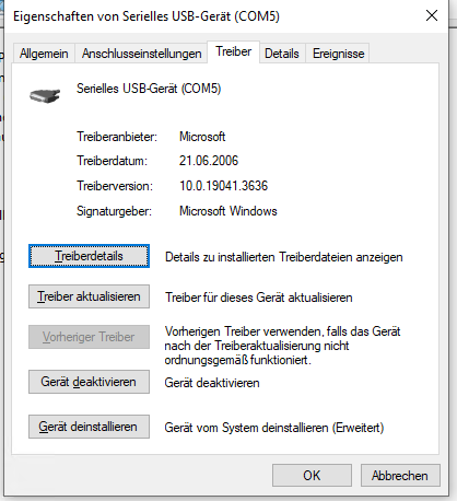

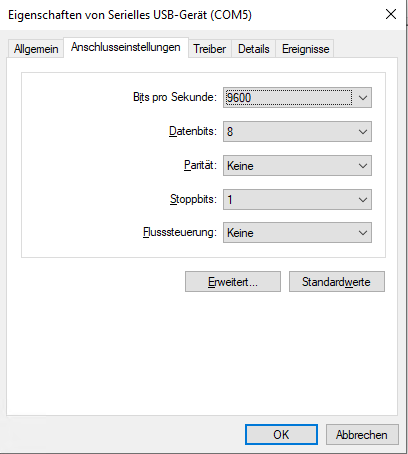

von Alex Z. (alexander_z49)
Anbei ein Bild vom Treiber und den Anschlusseinstellungen, wie ich ihn
verwende. Ist der ganz normale Windows Treiber.
