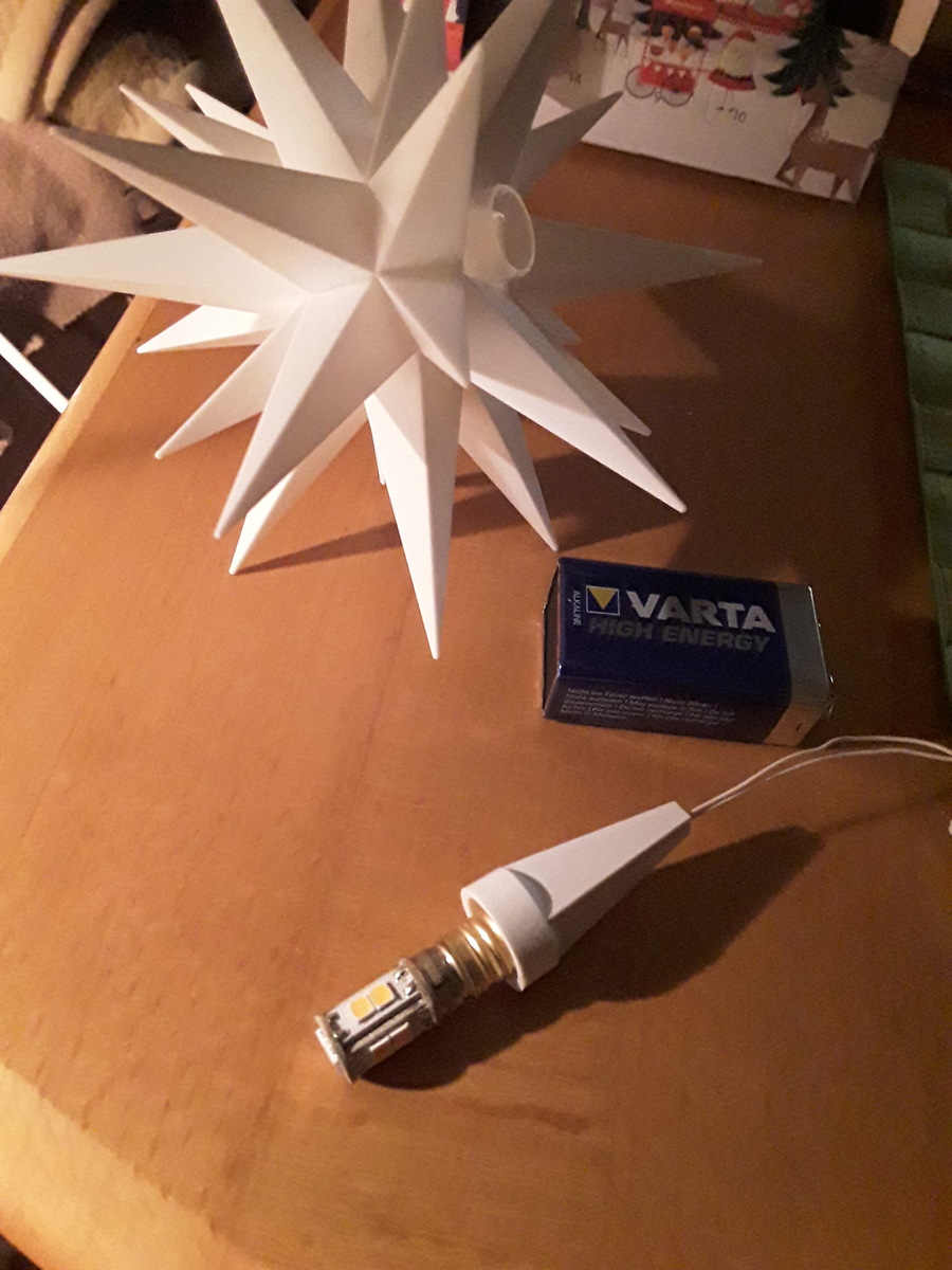

meine Mom hat zum Geburtstag Weihnachtsbeleuchtung mit LED (E 10, 6,3 V)
geschenkt bekommen, allerdings ohne Netzteil.
In der Betriebsanleitung wird ein Netzteil mit 6,3V gefordert.
Die LED leuchtet bei Anschluss an eine 9 V Blockbatterie.
Meine Frage:  Kann die LED dauerhaft mit 9 Volt betrieben werden?
Danke im voraus, G.L.

Probier mal ein 5V oder 6V Netzteil. Beim Anschliessen auf Polung
achten. Multimeter hast du doch?  Das kannst du ohne Gefahr für die LED
dauerhaft benutzen. Mit der 9V Batterie stellt sich die Frage was zuerst
eintritt: LED kaputt oder Batterie leer

9V-Blöcke haben nicht nur eine sehr geringe Kapazität, sondern auch
einen recht hohen Innenwiderstand.
Sprich: Bei mittelmäßigem Strom bricht die Spannung der Batterie schon
ein. Der Innenwiderstand ist momentan ein Vorwiderstand für dein
Leuchtmittel. Mit einem 9V-Netzteil wird aus dem LED-Leuchtmittel ggf.
doch noch eine Kerze mit offener Flamme.
Da du vermutlich nicht alle 30 Minuten die Batterie tauschen möchtest,
kannst du versuchen, ob ein USB-Netzteil mit 5V die Lampe hell genug
leuchten lässt. Das wäre sicherlich die sicherste Variante.
Ansonsten gibt es bei Amazon et al. für <10€ entweder 6V- oder
Universalnetzteile.

Ja dachte ich auch als ich letztens genau das auf USB umbauen wollte.
Allerdings sind in der Lampe zwei weiße LEDs in Reihe und dann kommt
noch eine Gleichrichterdiode dazu. Das hat zur Folge, das bei
USB-minimalspannung 4,75V die LEDs gar nicht mehr leuchten.
Ich hab drei Stunden rumprobiert und es dann gelassen und ein 6V
Steckernetzteil aus der Grabbelkiste angelötet.

So einen habe ich gerade zur Reparatur hier. Die Zuleitung ist übel dünn
als Draht ausgeführt.
5 V reichen leider nicht, die Lampe bleibt zu dunkel. Funktionieren
könnten uralte (ca. 20 J.) Steckernetzteile, die nur mit einem
Trafo+Gleichrichter bestückt waren. Ein Gleichrichter ist aber auch
schon eingebaut.

Ein seriöser Gersteller würde einen Brückengleichrichter einbauen damit
die Polung egal ist, und pro LED einen Konstantstromregler fur z.B.
20mA, all diese geregelten LED hängen dann parallel am Gleichrichter,
eventuell noch ein Elko gegen Flimmern. Diese Schaltung würde das
überstehen, wohl bis 20V, bevor die Konstantstromregler wehen
Überhitzung abregeln.
Billig primitiv könnte man je 2 LED in Reihe über einen Vorwiderstand
(oder auch mal keinen) ohne Brückengleichrichter an die Anschlüsse
legen, je 2 solcher Gruppen antiparallel. Die flimmern dann halt bei
Wechselspannung und die Halfte ist aus bei Gleichspannung, scheint bei
dir nicht zu passieren.
Man könnte es aber auch anders bauen, Brückengleichrichter und step up
Wandler der direkt den LED Strom an alle on Reihe geschalteten LED
schickt, die Schaltung wurde bei höherer Spannung sogar weniger Strom
ziehen.
Es gibt viele Bauweisen  eine schlecht, eine besser, du müsstest die
Lampe schon auseinandernehmen um das zu ergründen.

Gerade habe ich das Zuleitungskabel repariert und mal nachgemessen.
Bei 6,3 VDC ist die Stromaufnahme 0,1 A und steigt bei 7,5 VDC auf 0,2A.
Die Verlustleistung ist somit mehr als verdoppelt, sodaß ein
Vorwiderstand ratsam ist.

Lass mich raten: Du betreibst die Beleuchtung in Deiner Wohnung über
Labornetzteile. Gut, kannst Du gerne machen.
Hier geht es um einen dekorierenden Weihnachtsstern, dem es völlig
wurscht ist, wenn sich die Versorgungsspannung der Netzspannung folgend
ändern sollte. Erfahrungsgemäß wird das unstabilisierte AC-Netzteil
recht gut passen. Ein Vorwiderstand wäre dann sinnvoll, wenn die Lampe
zu grell scheinen sollte, aber für einen kleinen Aufpreis kann man sich
den gleich mitbestellen. Am besten 3 x hiervon:
https://www.pollin.de/p/yageo-metallschicht-widerstand-0-6-w-8-2-o-1-221130
Damit hat man genug Variationen, die Helligkeit anzupassen.
Schade, daß bei der "Resterampe" das freie Porto erst ab höheren
Einkaufswerten greift. Aber vielleicht besorgt man sich noch einen
singenden Weihnachtsmann mit Blinklicht und stabilisierter
Versorgungsspannung gleich mit ;-)
von Manfred P. (pruckelfred)
Dieter D. schrieb:
> Bei 9V 47 ind 12V Naetzteil wuerde ich 100 Ohm einen Vorwiderstand
> probieren.
Deinen Text mal probelesen lassen hätte nicht geschadet.
msx schrieb, dass die Lämpchen 100mA ziehen, da errechne ich andere
Werte.
Mi N. schrieb:
>> Finger weg: "Ausgang 7,5 V-/150 mA (unstabilisiert!)"
Was soll der Unfug? Ich bevorzuge allerdings Netzteile mit geregelter
Ausgangsspannung.
> ändern sollte.
Es geht mir nicht um die Abweichung der Netzspannug. In dem Pollin
dürfte ein Trafochen mit 1,5VA stecken, diese kleinen haben ohne Last
eine erhebliche Spannungsüberhöhung und werden bei 100mA (von Dir
gemessen!) noch immer über 7,5V liegen.
Siehe Deinen eigenen Text, der sagt, dass die LED sehr intolerant gegen
Überspannung ist - 20% mehr Spannung und schon doppelter Strom!
von Sebastian W. (wangnick)
Lukas T. schrieb:
> Bei dem Stern handelt es sich vermutlich um einen von hier:
> https://shop.herrnhuter-sterne.de
Dort bekommt man auch die zugehörigen Netzteile. Da kannst du dann die
Schuld bei Nichtfunktionieren, deiner Mom gegenüber, auf Herrnhut
abwälzen!
LG, Sebastian
von Mi N. (msx)
> Ausgangsspannung.
Schon klar, Du hast das Problem nicht verstanden. Da hilft es eben
nicht, Taschenrechnerergebisse in Widerstandswerte umzusetzen.
Der obige Vorschlag mit 47 Ohm @ 9 V und 100 Ohm @ 12 V kann durchaus
das gewünschte Ergebnis bringen und ist allemal besser, als stündlich 9
V Batterien zu tauschen.
Das ist nicht intolerant, sondern eine nicht lineare Kennlinie. Wen
wundert's?
Selber habe ich hier eine 12er Lichterkette von 3 x AAA Zellen auf 5 V
USB-Netzteil umgebaut. Ein Vorwiderstand von 2,2 kOhm hat sich als
passend erwiesen.
von Wendels B. (wendelsberg)
> passend erwiesen.
Da geht mit Sicherheit nichts kaputt, ja.
aber ob die 0,5V / 2200 Ohm = 0,23mA zum Leuchten reichen?
von Harald W. (wilhelms)
Moderne LEDs sind erstaunlich hell. Also, am besten wie Mi N
ausprobieren.
von Mi N. (msx)
> ausprobieren.
So sieht es aus! Mit dem kleinen Strom (ca. 0,1 mA/LED)sind sie deutlich
heller als Glühwürmchen (für diejenigen, die die noch kennen) und nicht
aufdringlich!
Das habe ich jetzt noch ausprobiert. Die LED-Lampe wird dann mit 6 V @
0,07 A betrieben. Genau richtig: nicht zu grell und nicht zu dunkel.
