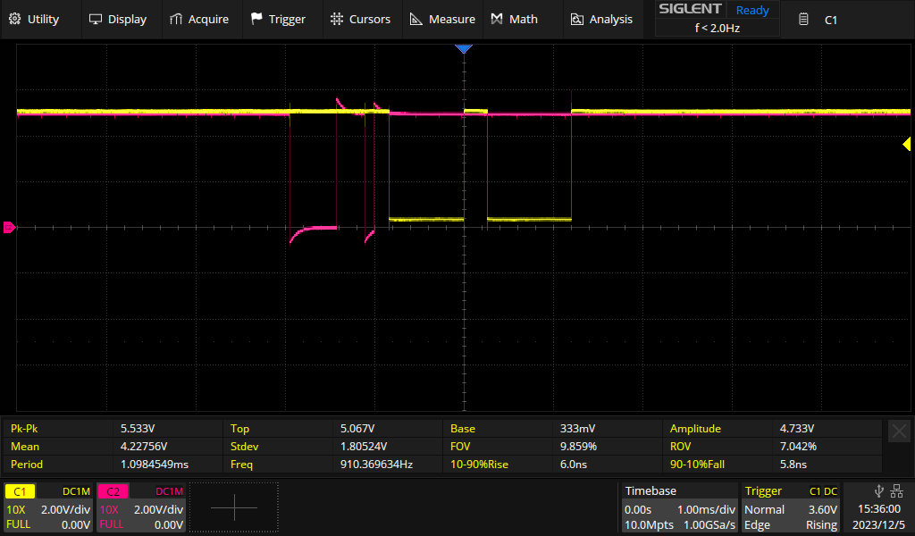

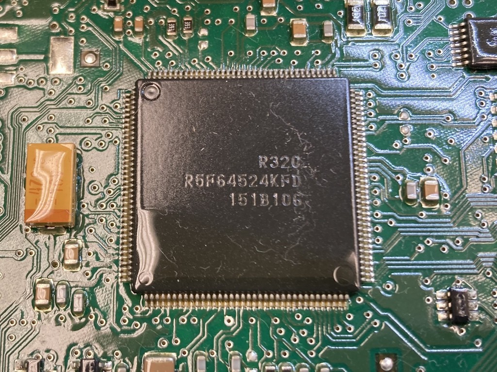

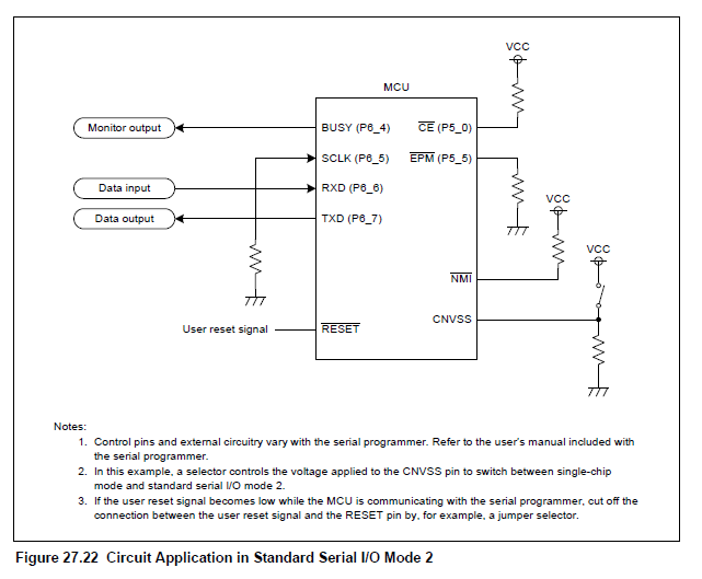

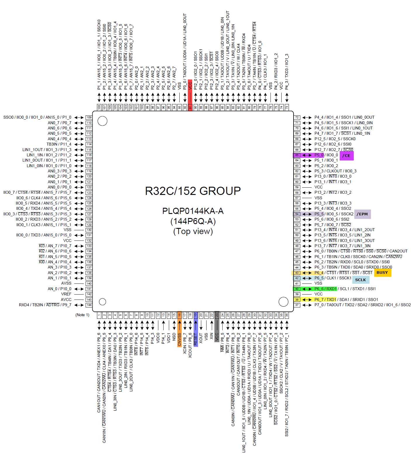

Ich versuche eine R32C (Group 152) MCU per UART mode 2 zu programmieren.
Diese ist in einem Board eingelötet und alle notwendigen Pins liegen auf
einem Debug-Header. Die MCU Pins sind alle laut Datenblatt beschaltet,
sodass eine UART-Kommunikation möglich sein sollte (u.a. CNVSS and
HIGH).

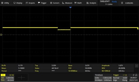

Zur Kommunikation nutze ich einen (original) FTDI Adapter (USB) mit 5V
Pegel für RX/TX. Auf dem DSO sehe ich das er versucht beim senden den
Pegel runter zu ziehen, es aber nicht schafft (Sendeversuch eines 0x00).
Klemme ich die TXD Leitung vom Board ab, ist das Signal am FTDI
einwandfrei.
Ich habe auch schon andere Serial-Adapter versucht und auch einen
Levelshifter (mit 2 Transistoren) dazwischen gesetzt um etwas mehr Drain
zu erhalten, leider alles ohne Erfolg/Änderung.
Auf dem Board sind keine weiteren Pull-Ups/Downs am Signalpfad, die Pins
gehen direkt zu einem Debug-Header.
Ich kann mir einfach nicht vorstellen das die MCU so am Signalpegel
ziehen soll das dieser einbricht. Ebensowenig das der FDTI nicht genug
Strom liefert um den Pegel zu halten. Die Gesamt-Stromaufnahme im
Programmiermodus beträgt 50mA.
Kann das jemand erklären bzw. kennt dieses Problem?

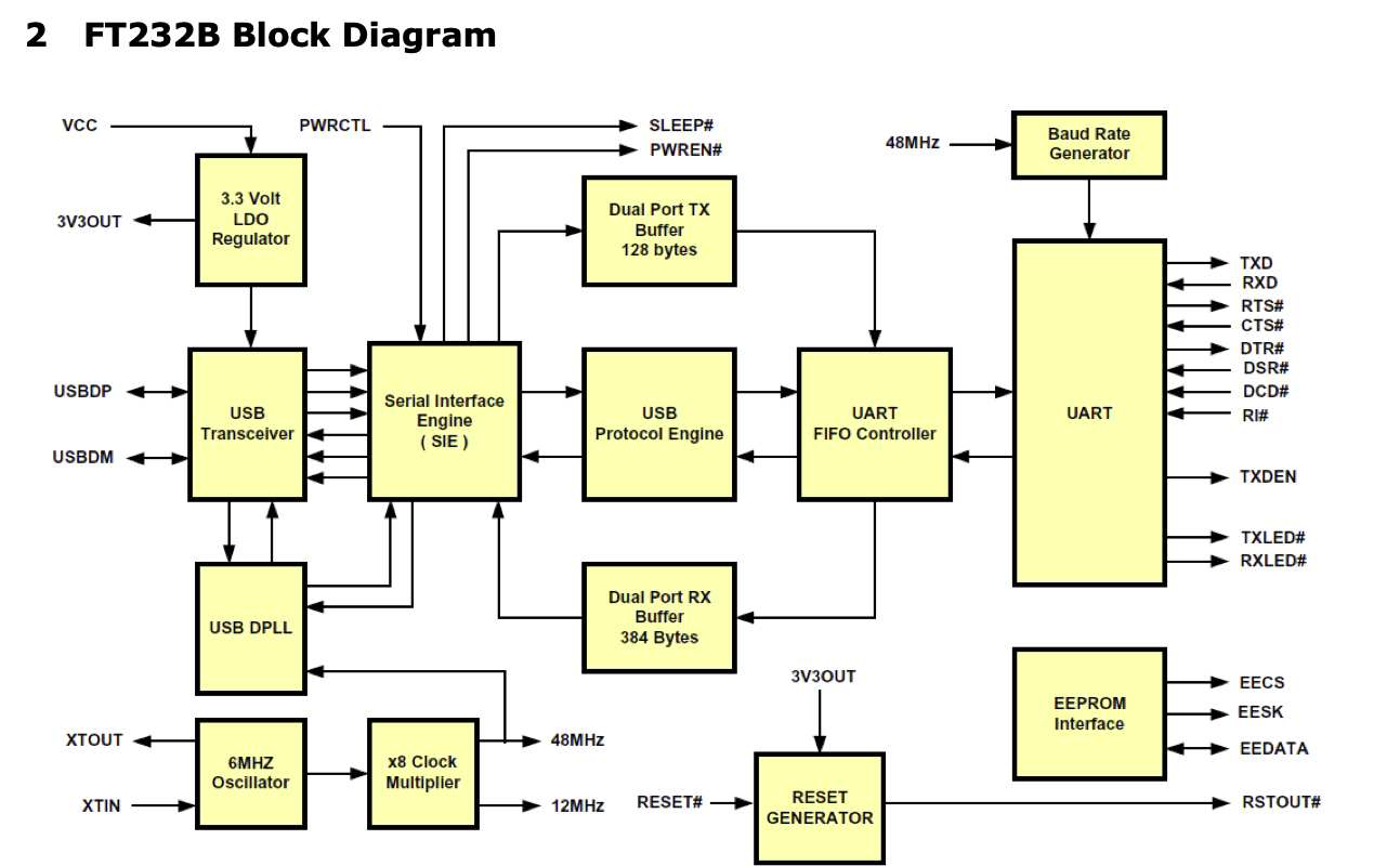

von M. K. (sylaina)
Olli Z. schrieb:
> RX zu RX, TX zu TX. So ist es normalerweise gedacht
Glaub ich nicht. Hab mal aus dem Datenblatt zum FT232B geklaut. Wie du
sehen kannst wird TXD so gezeichnet, dass der Pfeil vom Chip weg zeigt,
d.h. da kommen Daten raus. Und bei deinem Mikrocontroller ist es genau
das Selbe: Der TXD-Pfeil zeigt vom Chip weg, d.h. da kommen Daten raus
und gehen nicht rein. Deshalb immer: TX ->-> RX und RX <-<- TX und nie
RX <--> RX und TX -><- TX. Extra mit Pfeilen gezeichnet und damit es
überhaupt funktionieren kann müssen die Pfeile immer in die selbe
Richtung zeigen, nie gegeneinander oder voneinander weg ;)

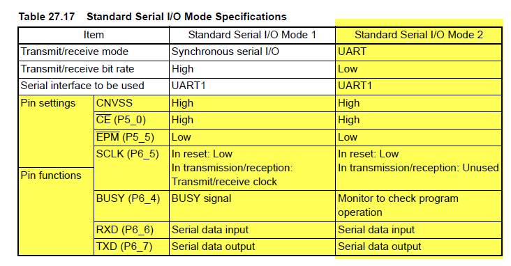

von Olli Z. (z80freak)
Andreas B. schrieb:
> Wenn ich mir das hier anschaue:
https://www.renesas.com/us/en/document/apn/r32c100-series-rewriting-flash-memory-using-serial-interface-uart
> dann werden dabei Pin 7_0 (TxD2) und 7_1 (RxD2) verwendet.
Danke für den Tipp. Ich habe hier
Beitrag "Re: Keine UART Programmierung bei R32C möglich" ja den Auszug aus
dem Datenblatt des Group 152 R32C gepostet und da ist es halt UART1. Das
wird je nach Modell leicht unterschiedlich sein. Bei meinem ist es aber
wohl Pin 6_6 (RDX) und 6_7 (TXD).
Aber nochmal: Es liegt ganz sicher nicht an verdrehter RX/TX Leitung.
Das war das erste was ich getestet habe. Die Gründe wurden inzwischen ja
genannt warum man sich da nicht immer nur auf die Beschriftungen
verlassen kann.

Du hast doch sicherlich auch die Masseleitung des FTDI-Adapters mit dem
Board verbunden? Ansonsten fällt auf, dass die Baugruppe offenbar mit
einem Conformal Coating überzogen ist. Befinden sich vielleicht
Lackreste auf den Pins des Debugsteckers?
Der Fehler ist gefunden! (mit Hilfe von Dieter S.)
Mein Pinout war falsch. Am Debug-Header liegt nicht wie dokumentiert
RXD, das muss man sich woanders vom Board abgreifen (warum auch immer).
Jetzt funktioniert es und ja, natürlich muss man FTDI RX zu R32C TX und
umgekehrt verbinden. Ich erhalte nun auf ein 0xFB (Bootloader Version
Abfrage) wie erwartet ein "VER.1.01".
Das Signal ist nun auch sauber und benötigt auch keinerlei Verstärkung.
Ich bedanke mich trotzdem für die rege Beteiligung und Hilfestellung bei
der Fehlersuche! Manchmal hat man einfach Tomaten auf den Augen...
