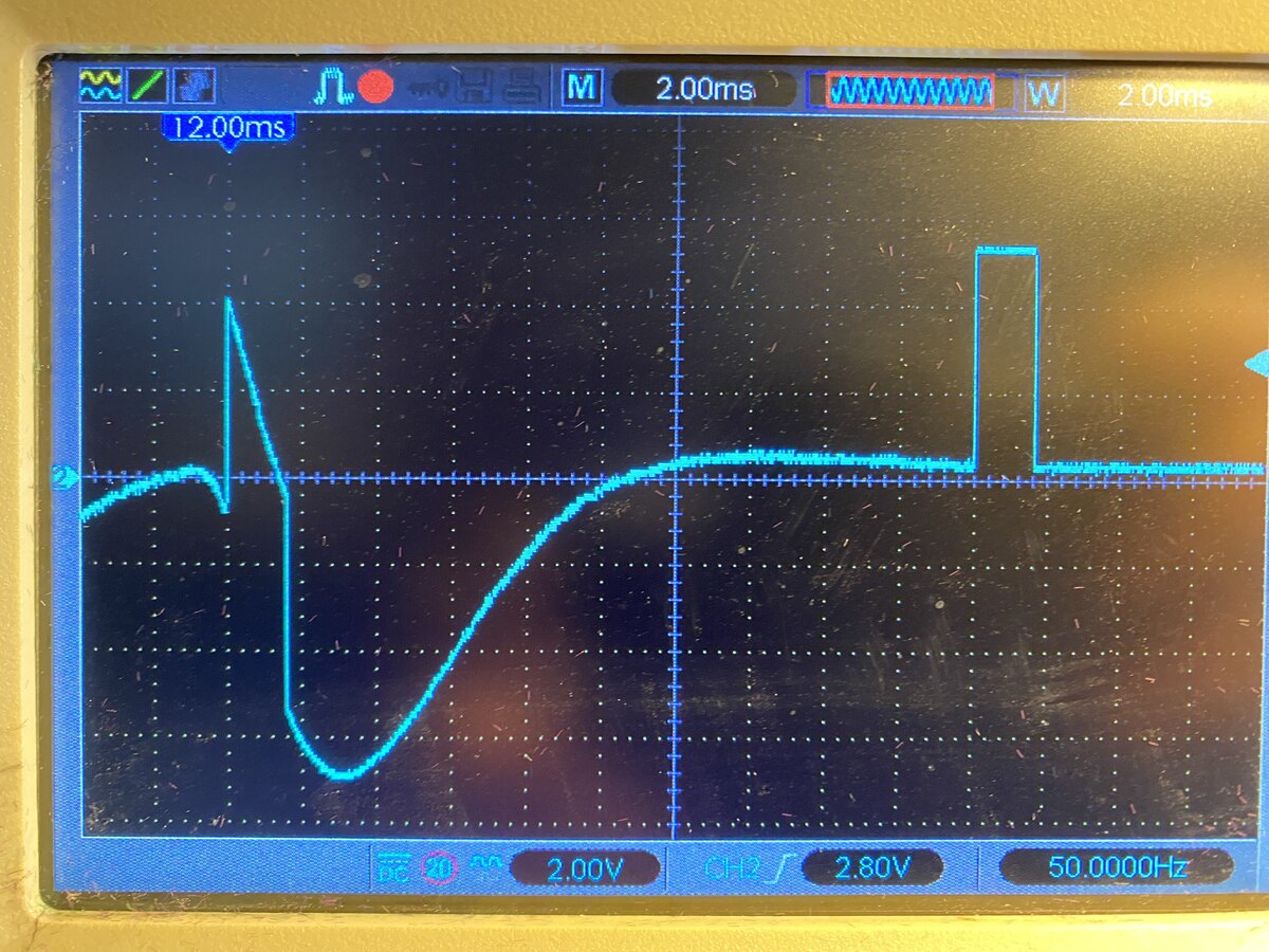

Mit diesem Setup habe ich massive Störungen; Servo ruckelt willkürlich
vor sich hin.
Somit habe ich den 6V Festspannungsregler direkt an das MC Board
geklemmt und nur das Servo Kabel auf 5 Meter verlängert - funktioniert
tadellos.
Kann mir jemand das Verhalten erklären? Die Masse und Signal sind ja
durchgeführt, nur die Versorgung wird vom Festspannungsregler 'berührt'.
Oder habe ich mir einen Masseversatz eingebaut?

Miss mal das PWM-Signal am Servoeingang. Vermutlich hast du durch die
lange, dünne Leitung zuviel Spannungsabfall bzw. Masseversatz. Der kann
auch induktiv sein.

Schon klar, aber warum funktioniert es denn mit der 5m Servokabel
Verlängerung?
Gemessen habe ich, da kommt aber nix Gescheites raus ausser dass das PWM
Signal völlig verschliffen ist, plus massive Überlagerungen.
AHA! Und dann wundert es dich, wenn der Servo spinnt?
Nach 5m Kabel sollte auch ein Servosignal noch ziemlich sauber sein,
wenn man nicht grundlegend was falsch macht.

Abschirmung ist hier nutzlos, denn die Störung kommt von innen.
Verdrillen ist besser, aber nicht zwingend. Wenn man es natürlich
schafft, die losen Drähte meterweit auseinander zu legen und da ne
schöne Schleife zu bauen, ist das klar, daß es Probleme gibt.
Wo kommt dein Servosignal her? Aus welchem IC? 5?

Fehler im Aufbau. Zeig mal ein paar brauchbare Fotos davon.
Womit gemessen? Wie gemessen? Wo ist die Masse angeklemmt? Wie sieht das
Gemessene aus?

von Philipp G. (geiserp01)
Ich muss da noch mal, irgendwas spielt da übelst mit.
(direkt am Servo gemessen mit 10cm Kabel, die Länge ist es also nicht)
UFFF! Was ist denn DAS! Vor allem, es ist sehr niederfrequent! Das sieht
so aus, als ob dein Servo pulsartig verdammt viel Strom zieht und die
Masse zu hochohmig ist. Kann es sein, daß da irgendwo ein Wackelkontakt
oder eine Unterbrechung ist?
Zeig ein Bild vom Aufbau und dem Oszianschluß.
von Falk B. (falk)
Miss mal die Spannung am Eingang und Ausgang vom Spannungsregler mit dem
Oszi.
