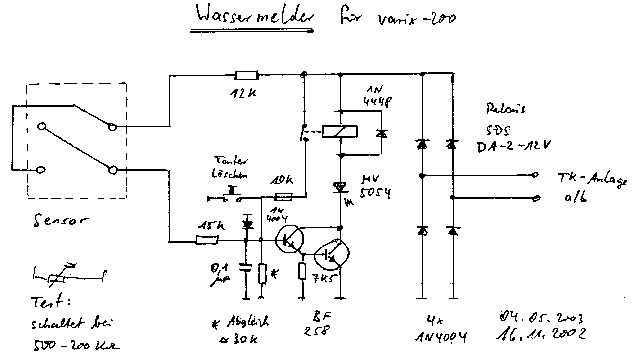

> Oder die Low-Cost-Lösung: wenn noch genug freie Analoge Ports verfügbar
> sind bei diesen "automatischen Rufaufbau bei off Hook" programmieren und
> bei einer Störung mit 600Ohm 'kurzschliessen'.
Auf diesem Wege kann mich meine Waschmaschine rufen.

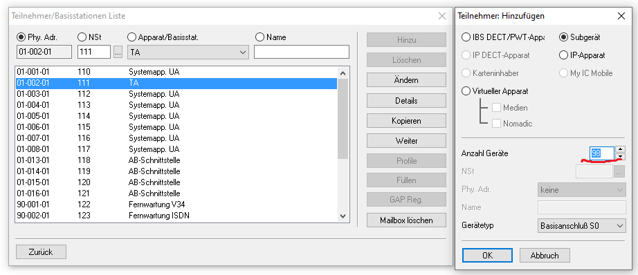

Manfred P. schrieb:
> Es gibt auch Anlagen, in denen sich ein interner Teilnehmerport mit
> mehreren Nummern belegen lässt. Da ist mir aber unklar, wie das Endgerät
> dann die RNR definiert.
Bei Alcatel gab es zum einen die Nummer des eigentlichen UA-Teilnehmers
(nur eine), und wenn im Telefon noch ein S0-Modul steckte, auch noch die
MSNs für die ISDN-Teilnehmer.
Die konnten natürlich sauber als Calling Party Number im SETUP
signalisiert werden. Wenn ich mich recht erinnere, waren das bei der
4200 die üblichen 3 Stück, bei der OmniPCX Office nahezu beliebig viele
(100?).
von Chr. M. (snowfly)
verschiedene Möglichkeiten:
-ISDN S0-Teilnehmern, bei 1TR6 mit der letzten Ziffer oder MSN bei DSS1,
beides auf 10 begrenzt.
-Digitale Systemapparate mit entsprechend programmierten Tasten.
-Free-seating-funktion mit an und abmelden.
-CCA-Agent zum an und abmelden.
-Zweitrufnummer(n) die nur kommend benutzt wird
-virtuelle Teilnehmer mit Umleitung - auch nur kommend.
> (100?).
Jepp, tatsächich.
