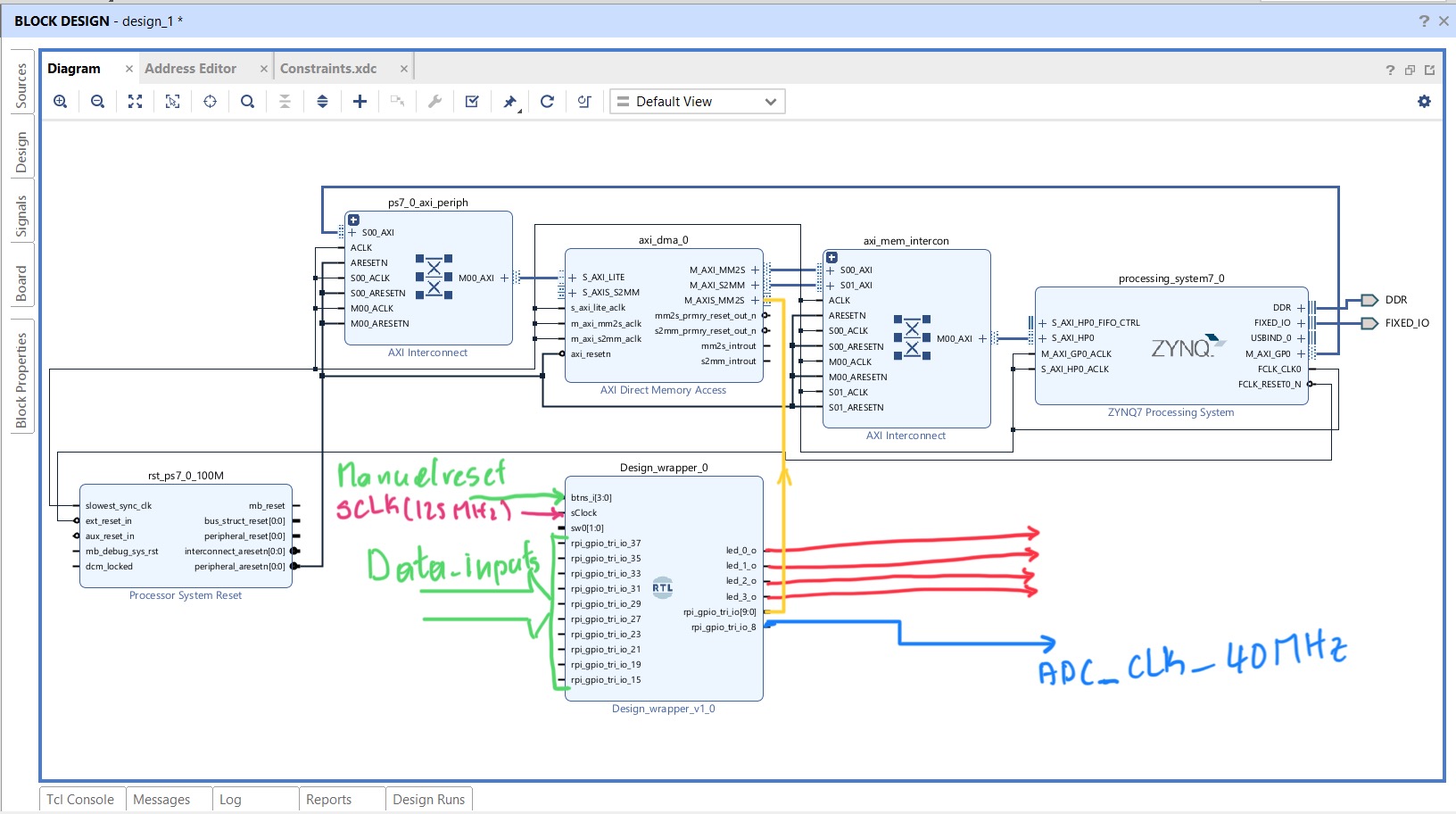

Hallo liebe Leute,
ich bin auf ihre große Hilfe sehr angewiesen. Ich führe gerade eine
Daten Übertragung mit dem PYNQ Z2 in Vivado. Dafür benutze ich ein ADC
für die Datenaufnahme, der über die RPi-Schnittstellen des PYNQ Z2
verbunden ist. Die Datenaufnahme funktioniert ja schon. So ich möchte
nun jetzt eine Datenübertragung von der PL zu der PS-Seite durchführen.
Ich habe mittlerweile vom AXI DMA gehört und möchte wissen, wie man die
Ausgangsdaten von meinem Aufnahmeblock mit dem DMA verbindet und dann
die im Jupyter in das PS von PYNQ Z2 lädt. Außerdem möchte ich gerne
auch wissen, wie der C-Kode in SDK aussehen könnte.
Anbei finden sie ein Bild vom Aufbau, wie ich mir es vorgestellt habe.
Beste Grüße
Beruk.

Damit du diese zwei Blöcke verbinden kannst, braucht dein Aufnahmeblock
ein AXI Interface, das du dann mit dem DMA Block verbindest.
Ob du jetzt ein AXI Stream, Master oder Slave interface brauchst, kann
ich dir ohne Recherche gerade nicht sagen, da ich den Xilinx DMA Block
zu wenig kenne (Ich weiss, das wir ihn bei uns für Kamerabilder aktiv
einsetzen).
Lese mal die Dokumentation des DMA Blocks, dann sollte klarer sein,
welcher Port für was Zuständig ist.
In deinem Bild ist der AXI lite Slave Port schon mal erreichbar für den
PS, das sollte so schon mal passen, damit die DMA von der Software aus
konfiguriert werden kann.
Dafür braucht es mehr Details, was du auf dem PS laufen lässt. Das
Beispiel wird anders sein für bare-metal, FreeRTOS und Linux (Da du von
Jypiter schreibst, ist da wohl ein Linux drunter).
