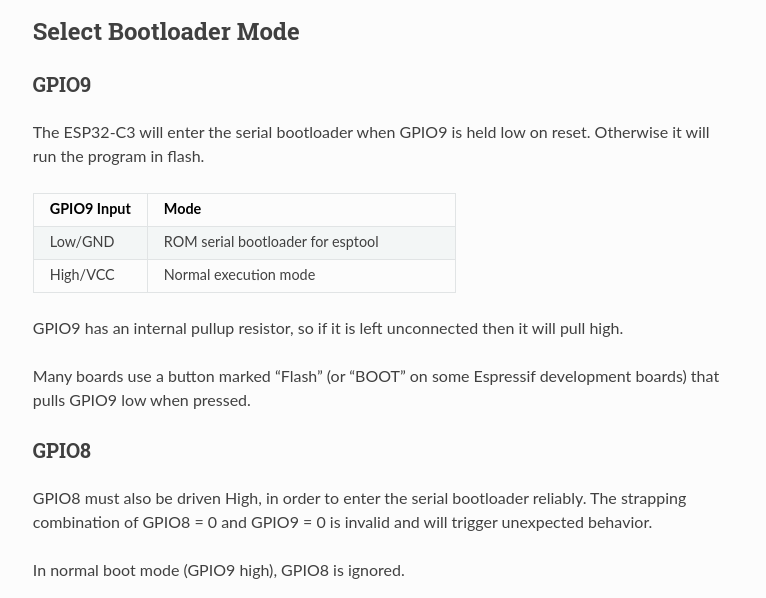

Hat dein Board einen "Boot" Taster? Den beim Einstecken gedrückt halten,
dann startet nur der Bootloader und nicht dein Counter.
Wenn nicht: GPIO9 auf GND ziehen beim Einschalten. Da ist der Taster
sonst dran.
von Karl-Heinz V. (khvolk)
Danke! Die Kombination 8 auf high und 9 auf low hat es gebracht. Die
Boot-Taste allein hatte nichts geholfen.

Ich habe gerade mal versucht, meinen Fehler zu reproduzieren. Das geht
tatsächlich. Wenn das Programm mit 115200 Bit/sek einen Zähler in
Dauerschleife ausgibt, kann man nicht mehr flashen (weder Arduino IDE
1.8.19 noch PlatformIO und Code).
Mit den Mini-Tasten auf dem Board kann man sich nicht helfen. Normal
braucht man die ja nicht. Die serielle Schnittstelle erledigt den Upload
automatisch. Die oben beschriebene Tastenfolge führt nicht zum Erfolg.
Allein die Kombination GPIO 8 auf HIGH und GPIO 9 auf LOW hilft, den
ESP32C3 neu zu flashen.

von Εrnst B. (ernst)
Dieter S. schrieb:
> Danach geht das Flashen auch ohne jeglichen Tastendruck.
Das ist eine Eigenheit des Arduino-Frameworks für den ESP32C3.
In der USB-Serial-Implementation (USBCDC.cpp) ist eingebaut, dass er
einen Reset in den Bootloader ausführt wenn entsprechend an den
DTR/RTS-Bits gewackelt wird.
Lässt sich in deinem Sketch auch mit "Serial.enableReboot(false);"
abschalten.
