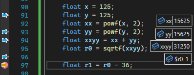

sqrtf() ist immer 1 - STM32F401
OP #7555091
ich bin auf ein sehr seltsames Problem gestoßen: In einem Minimal-Test Programm ist der Rückgabewert von sqrtf() immer 1. Identisch mit sqrt(). Egal was ich der Funktion an Wert übergebe (Variable oder Festwert). Folgendes Setup: GCC 12.3.1, cmake 3.20.3.2, STM32F401CCU6
Projekt erstellt mit VisualGDB und STM32CubeMX
Da der Code der main.c sehr lang ist, nur das was ich hinzugefügt habe zu der generierten Datei:

  float x = 125;
  float y = 125;
  float xx = powf(x, 2);     // Ist korrekt: 15625
  float yy = powf(y, 2);     // Ist korrekt: 15625
  float xxyy = xx + yy;      // Ist korrekt: 31250
  float r0 = sqrtf(xxyy);    // Ist falsch: 1

#7555094
Versehentlich mit Optimierung übersetzt?
Keine der Variablen wird im gezeigten Code letztlich irgendwo genutzt. Kann dazu führen, dass sie verschwinden und die Rechnungen nicht durchgeführt werden.
Wer behauptet, der Wert sei -1?
OP #7555104
Das ganze wird ohne Optimierung compiliert. Im Anhang ein Screenshot vom Debugging mit SWD.

Beitrag #7555108 wurde von einem Moderator gelöscht.
OP #7555302
Vielen dank für eure Hilfe schon einmal! Ich habe ein Minimalprojekt identisch zu dem in VisualGDB einmal mit der STM32CubeIDE erstellt. Damit geht das problemlos (Auch mit Hardware FPU). Ich vermute hier also eine falsche Einstellung irgendwo in den Tiefen der cmake-files in Zusammenhang mit der Hardware FPU. Ich melde mich, wenn ich eine Lösung gefunden habe.
Peter schrieb:
Warum steht eigentlich ein $ in dem Bild vor r0?
Das ist eine gute Frage
Edit:
Kann es sein, dass der Debugger einfach nur das CPU Register r0 ausgibt, und nicht den Inhalt einer Variablen, die auch zufällig r0 heisst?
Oh mein gott, das ist es! Da wäre ich ja im leben nicht drauf gekommen. Vielen vielen Dank für diesen Hinweis! Habe meinen Fehler also die ganze Zeit an der falschen stelle gesucht, weil dass das erste "falsche" Ergebnis war in der Formel.
