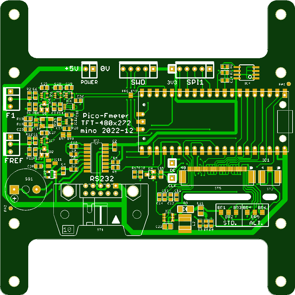

Wesentlicher Kern der Hardware ist ein Pico-Board mit RP2040, welches die seriellen Befehle umsetzt, Zeichen in den intern vorhandenen Bildspeicher schreibt - div. (vollständige !) Zeichensätze sind vorhanden - und diesen auf die TFT-Anzeige ausgibt. Eine vorhandene Platine dient in reduzierter Form der notwendigen Verdrahtung des 40 pol. Folienkabelsteckers, der Spannungserzeugung für die Hintergrundbeleuchtung sowie RS232-Treiber und eines Piepsers. Die 10 pol. Anschlussbuchse kann 1:1 an eine D-Sub-Buchse angeschlossen werden. Die Polung ist kompatibel zu COMx-Schnittstellen eines PC oder USB-RS232 Adapterkabeln.

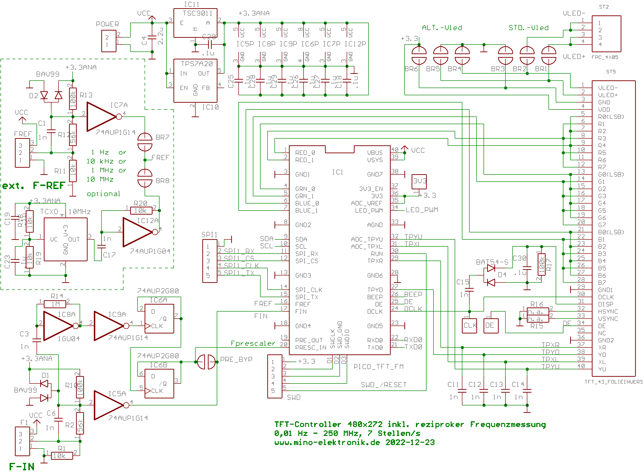

Anbei das Schaltbild, wobei die Bauteile für die Frequenzzähler-Option wegfallen können. Schaltbild 2 zeigt den RS232-Anschluß, EEPROM falls benötigt und die Konstantstromquelle für die Hintergrundbeleuchtung. Die Platine hat Befestigungslöcher für Abstandshalter zum TFT und Befestigungslaschen zur Befestigung an der Frontplatte – je nach Bedarf.

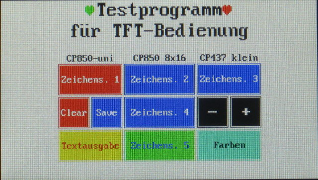

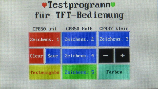

Um einen Eindruck zu vermitteln, wie man das PicoTerm-TFT praktisch verwenden kann, gibt es im Anhang das Programm "PicoTerm-demo.ino", welches für einen ATmega328 geschrieben wurde. Es ist ein reines C-Programm, verwendet keine Arduino-IDE spezifischen Befehle und kann für 'gewöhnliche' Programmierung einfach in .c umbenannt werden. Die Code-Grösse ist < 7 kB.
In der Funktion 'main()' wird ein Testprogramm für ein Demo-Menü und die zugehörige touch-Bedienung gezeigt. Zuvor werden Timer1 und UART initialisiert und die Baudrate von 57,6 kBd auf 250 kBd hochgesetzt.

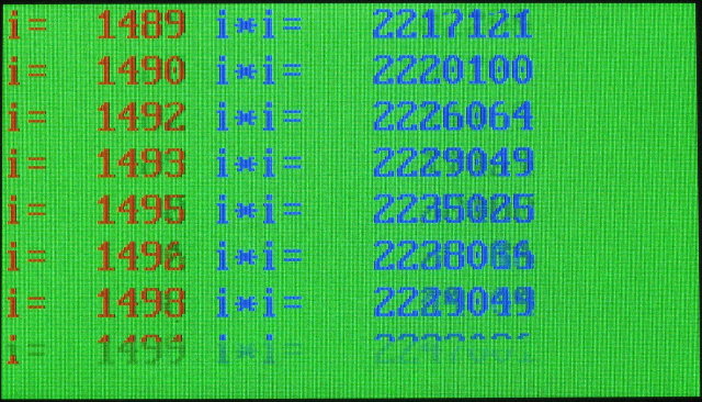

Da die Option MIT_BLINKEN aktiv ist, die zwei alternierende Seiten anzeigt, können damit rot-grüne bzw. grün-rote Herzen in der oberen Teile ohne Prozessoreingriff dargestellt werden: siehe Bild 1 und Bild 2. Bild 3 zeigt die möglichen Farben, die fortlaufend verändert werden und Bild 4 eine Textausgabe mit auto-scroll am Bildende: mit 3 ms/Zeile werden 333 Zeilen/s angezeigt.

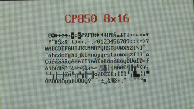

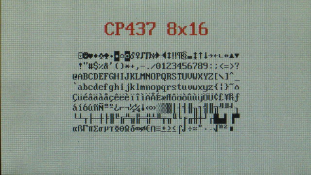

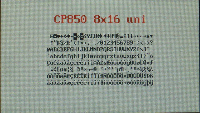

Bilder 5-7 zeigen die implementierten Zeichensätze mit 8x16.

Anmerkung: bei "PicoTerm-TFT" sind die Pins für den RS232-Treiber invertiert. Txd vom ATmega328 kann daher direkt an RS232-Rxd vom RP2040 angeschlossen werden. Zwischen RS232-Txd vom RP2040 zum Rxd vom ATmega328 sollte ein Widerstand (3k3) geschaltet werden, um den Strom in den Eingang zu begrenzen. Damit erspart man sich einen zusätzlichen RS232-Treiber auf Seite des ATmega. Im 'realen' Leben sollte die Invertierung abgeschaltet werden.

Die gezeigte Platine bietet die Option, Displays mit unterschiedlichem Anschluß der Hintergrundbeleuchtung per Lötbrücken einzustellen. Es gibt Ausführungen, die einen separaten 4-pol. Anschluß benötigen, wozu man dann die Lötbrücken BR4-BR6 aktiviert. (Davon hatte ich bei Pollin vor einiger Zeit EDT-Displays für 4 Euro beschafft - jetzt wohl ausverkauft.)
Mit den Lötbrücken BR1-BR3 wird Vled über den 40-pol. Stecker geführt. Und diese Polung ist "internationaler Weltstandard". Dazu gibt es Displays wie Sand am Meer. Nur als günstige Beispiele: https://www.buydisplay.com/tft-display/tft-display-panel?diagonal_size=290 Neben 4,3" gibt es auch 5" Ausführungen mit 480x272. 7" TFTs gibt es mit 800x480, die man als 400x240 Anzeige ansteuern kann, um eine große, gut ablesbare Anzeige zu erhalten. Alle mit der gleichen Anschlussbelegung!

Das Programm ist jetzt für die (kostenfreie) IDE Segger ES angepaßt und das Arduino Demoprogramm leicht modifiziert worden. Für die Platinenfertigung gibt es die notwendigen Dateien, wobei man die Bauteile für den Frequenzzähler wegläßt. http://mino-elektronik.de/TFT-direct-drive/TFT-direct-drive.htm#tft-6 Bei 'dringendem' Bedarf hätte ich ein paar Leerplatinen nebst speziellen Bauteilen wie TS19371 und 40-pol. Folienstecker vorrätig.
