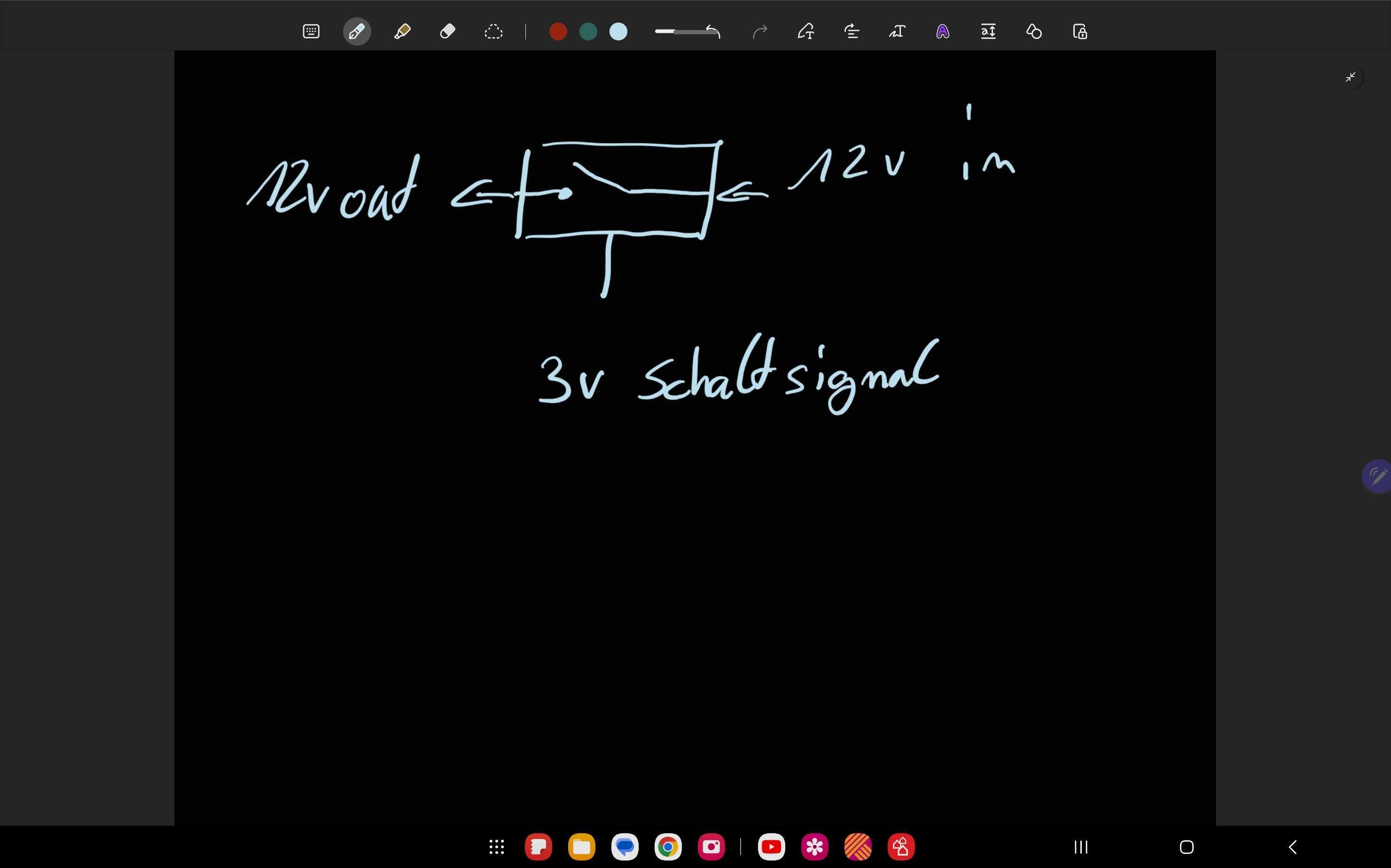

Ich brauche für meine Oma ein Signallicht für die Türklingel da sie auf
einem Ohr nicht mehr gut hören kann.
Daher wollte ich aus den 8v der Klingelanlage über ein Relais einen 12v
Signallicht ansteuern. Habe bisher nach Trennrelais gesucht die sowas
könnten aber leider nichts was meinen ansprüchen entspricht. Vielleicht
hat ja von euch jemand eine idee.

von Michael B. (laberkopp)
Tom K. schrieb:
> Daher wollte ich aus den 8v der Klingelanlage über ein Relai einen 12v
Die 8V sind sicher Wechselspannung.
Nach Gleichrichtung und sieben kommen 12V Gleichspannung bei raus.
Nimm schnelle Dioden mit mehr als 100V, schalte 100nF parallel zum
Eingang, um die üblen Störungen einer klassischen Klingel zu überleben.

Falls die 6 Volt AC sind, dann brauchst du so etwas vor dem 12 Volt
Relais:

Ja, aber dort nur das Relais anschliessen und nicht die Klingel.
Sonst gibts Probleme. Die Klingel kommt dann direkt an die 8VAC.

Warum nimmst du nicht ein 8V Relais?
von Monk (Gast)
Das wird an AC nicht funktionieren.
wieso? es gibt reichlich 8V~ Relais
manno warum schreibst du immer wenn du es nicht weisst.
Programmierer bleib bei deinen Leisten.
https://webshop.unielektro.de/ELTAKO-R12-100-8V-AC-INSTALLATIONSRELAIS--item-01504401
https://www.elektro-wandelt.de/Eltako-R12-200-8V-Schaltrelais-fuer-Reiheneinbau-2S-16A-22200010.html

Dann lies mal den Text zum Relais genau die unteren 2 Zeilen was da
steht,
ab 12 - 230 V AC , rechts im ParameterBalken steht ab 8 V AC
Und in seinem Bild im 1. Beitrag ist was von 3 V DC zu sehen. Er wird es
schon hingebastelt bekommen.

Nunja einfache 12VDC-Relais bekommt man bei Pollin ab 60 ct.
AC-Relais findet man da deutlich seltener und meist deutlich
teurer. Ein 12 VDC mit vorgeschaltetem Brückengleichrichter
und Siebung ist m.E. die einfachste und billigste Lösung für
für das Problem des TEs.

Bei der Fragestellung würde ich keine „Elektronik“ empfehlen sondern
lieber ein gewöhnliches Installationsrelais für 8Volt Wechselspannung
wie das Eltako R91-100-8V
