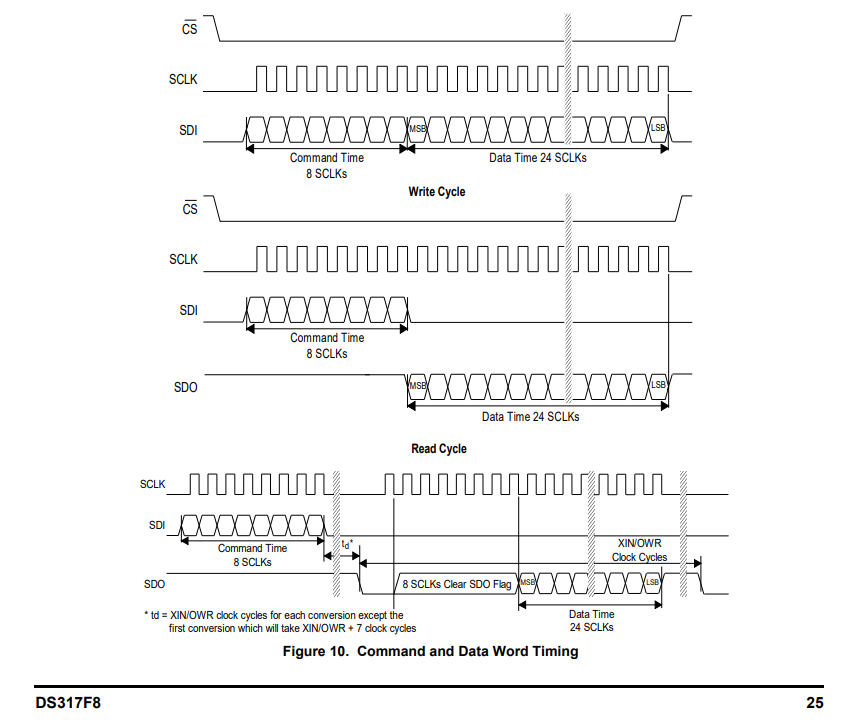

Ich möchte mit dem Atmega 328 einen ADC CS5524 zum Laufen bringen,
bekomme aber nur Daten herein die absolut keinen Sinn ergeben.
Irgend etwas beim ADC Setup mache ich falsch, vielleicht kann mir jemand
einen Tipp geben. Bin jetzt schon den dritten Tag dabei.

von Wastl (hartundweichware)
> einen Tipp geben.
Ich habe das Datenblatt nicht tiefgründig durchforstet aber
ich bezweifle mal dass du innerhalb eines CS-Low/CS-High
Zyklus so viele Bytes übertragen kannst wie du es in
<CS5524_init()> tust.

Ich hätte spätestens am zweiten Tag, vermutlich aber noch gleich am
ersten Tag ein Speicheroszi oder einen Logkanalyzer an den Bus
angeschlossen und kontrolliert, ob die Signalqualität und das
Datenformat am CS5524 so aussieht, wie der Baustein es laut Datenblatt
auf Seite 12 erwartet.
Und natürlich auch beim Auslesen. Bei oberflächlicher Durchsicht des DB
muss das Datenpaket immmer 32 (8+24) Bit haben (siehe Seite 25).
