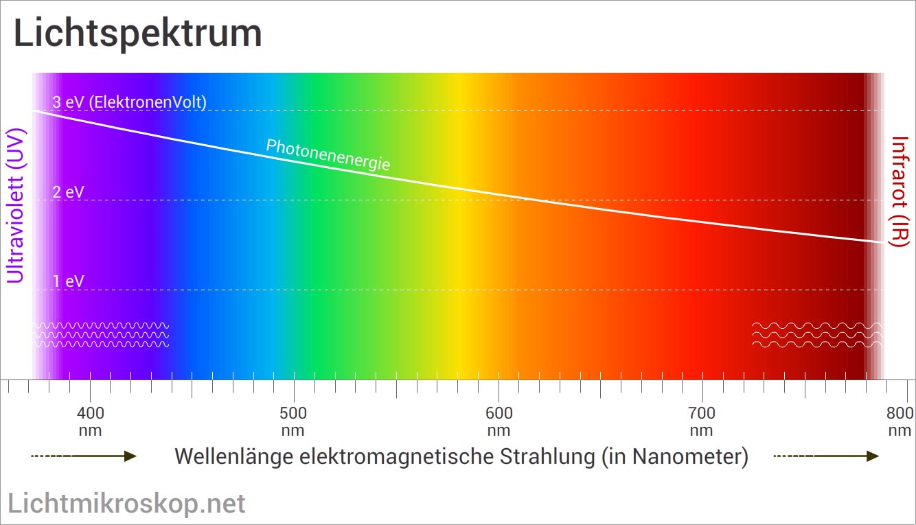

Jasson J. schrieb:
Kann jemand sagen, ob der Unterschied zwischen 618-623nm Wellenlänge zu
660 sichtbar ist?
Aber ja - siehe Anhang. Vielleicht möchtest Du sogar noch längeres Licht!

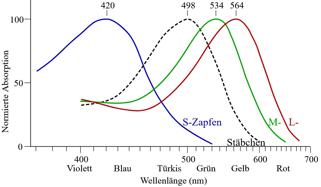

Maxim B. schrieb:
660nm ist rot
Wobei da das menschliche Auge schon recht unempfindlich wird.
Orange sollte eigentlich mit einem Verhältnis von ca. 100% Rot und 40-50% Grün funktionieren. Kann aber gut sein das du auch Rot schon etwas reduzieren musst und somit Grün entsprechend, damit es gut aussieht.
Wobei für etwas Feuerähnliches wäre es wohl besser Rot/Orange/Gelb LED zu mischen und nicht R/G/B. Rot und Gelb gibt es sogar in einem Gehäuse:

Du kuckst mit 660nm auf ein sehr tiefes rot, auf das der Glubscher weniger reagiert, es ist tiefrot bzw. rein rot, 620-630nm ist etwas durch gelb aufgehellt und was als Richtung Amber oder hellrot bezeichnet werden kann.

Ja, deutlich.
618 ist gelborange, 623 fast neonorange, 660 ist rot.
