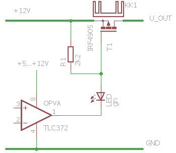

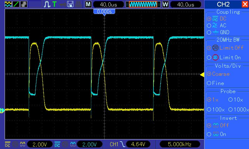

Nicht unbedingt. Im Bild ein Auszug aus einem anderen Projekt - dort zum
Zuschalten hoher Leistungen an einen Akku. Der "Open-Collector" OPV
schaltet einen 50A-HEXFET. Es könnte auch mit 25kHz funktionieren, da
der IRF4905 eine Rise bzw. Delay Time von unter 100ns aufweist. Wichtig
wäre ein schnelles Umladen am Gate. Ob das mit dem angegebenen
Widerstand realisierbar ist, käme auf einen Versuch an. Das
Pegelshifting wäre mit dieser Schaltung grundsätzlich möglich.

von Rainer W. (rawi)
Uuu B. schrieb:
> Der "Open-Collector" OPV ...
Warum sagst du nicht "Comparator", so wie es im Datenblatt des TLC372
steht?
Außerdem besitzt der einen Open-Drain Ausgang. Von BJT ist da weit und
breit nichts zu sehen.
> Wichtig wäre ein schnelles Umladen am Gate. Ob das mit dem angegebenen
Was wird da wohl passieren, wenn mehrere nF über satte 2k2 umgeladen
werden sollen. So viel braucht man da nicht dran rumzuversuchen.
Uuu B. schrieb:
> Im Bild ein Auszug aus einem anderen Projekt - dort zum Zuschalten hoher
Allerdings ohne jegliche der vielen Schutzschaltungen, die aus einem
simplen Mosfet einen Smartswitch machen.

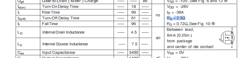

> da der IRF4905 eine Rise bzw. Delay Time von unter 100ns aufweist.
Mit der im Datenblatt angegebenen Schaltung nach Bild 10a, die aktive
high- und low-Spannungen und einen niederohmigen Gatewiderstand mit 2R5
hat.
Man kann ausrechnen, in welche Richtung das Ergebnis des Versuchs geht:
mit einem 2k2 Widerstand zum Entladen des Gates, das um die 2nF hat,
kommt schon rechenrisch eine Abschaltzeit von um die 4µs heraus.

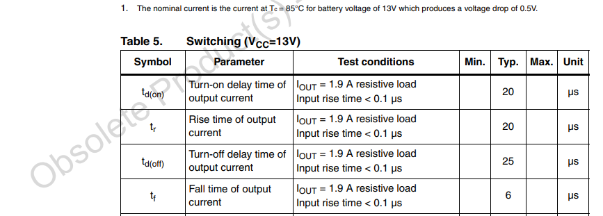

von Mi N. (msx)
von Hans M. (bauzi)
Mal abgesehen von dem zu langsamen Bauteil mit Ein- und Ausschaltzeiten
im 20µs Bereich (und 25kHz sind ja nur 40µs Zykluszeit) würde mir das
"Obsolete Product" da am meisten zu denken geben...

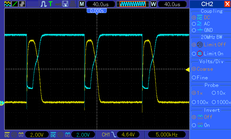

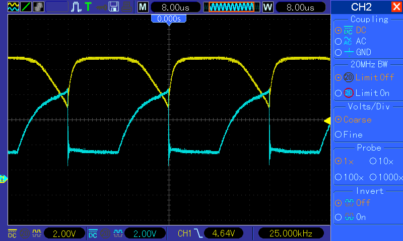

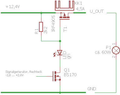

von Uuu B. (hansdampf2)
Mein angegebenes Beispiel mit dem IRF4905 funktioniert so nicht bei
25kHz - ein kurzer Test mit einem BS170 zur Ansteuerung zeigt, dass das
Umladen der Gate-Kapazität nur per Widerstand zu lange dauert. Erst ab
Frequenzen unterhalb von 5 kHz oder einem deutlich verringerten
Widerstand (oder natürlich einem spezialisierten Treiber) schaltet der
Hexfet halbwegs sauber durch. Die gelbe Linie ist die Ausgangsspannung
(Last), die blaue die Gate-spannung am Hexfet. Unter Last brach die
Spannung wegen zu dünner Anschlussleitungen auf 9 V zusammen, daher
stimmen die Amplituden in den Screenshots nicht so ganz.
War ja auch nur als Anregung gedacht ...
