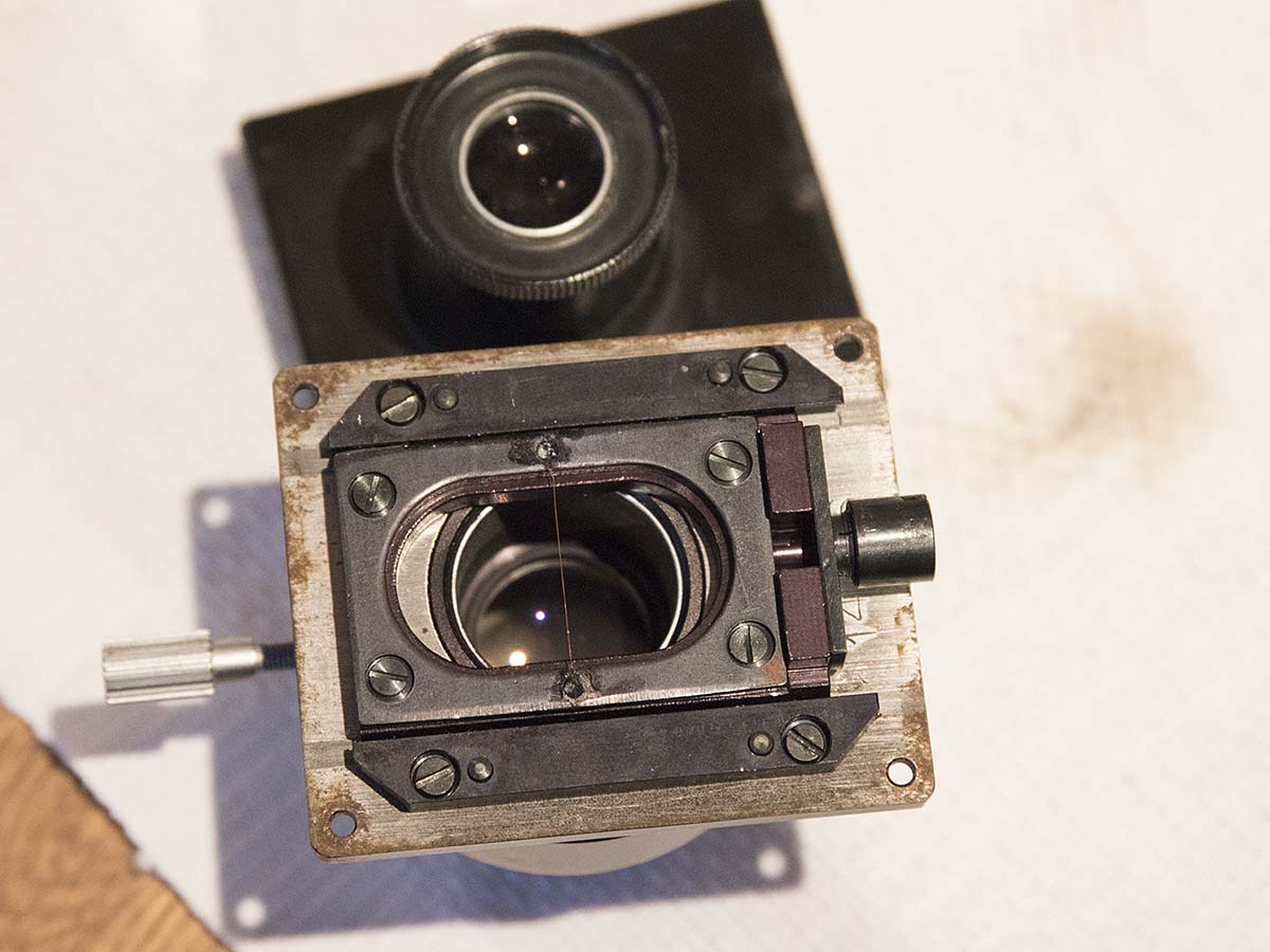

Für ein Projekt suche ich einen sehr sehr dünnen Draht, max. 0,01mm
besser dünner. Es geht um die Restauration eines alten
Okularschraubenmikrometers. Als Faden ist dort ein 0.08mm Draht verbaut,
welcher im Okular wie ein dicker Balken erscheint. Es sieht auch so aus,
als scheint er nicht Original zu sein und wurde schon mal ersetzt.
Kennt jemand so etwas, bzw. eine Bezugsquelle für Kleinstmengen. Ich
benötige eingentlich nur 1-2cm, aber durch die Empfindlichkeit den
dünnen Drahtes werden sicher mehrere Versuche fällig, daher besser ein
längeres Stück von so 50cm am besten knickfrei. Irgend was
Nichtrostendes wie Kupfer, Edelstahl oder sonstiges.
Gruß, Steffen

von Ste N. (steno)
Ein Spinnfaden wäre sicher ideal, aber wie sollte ich sowas da rein
bekommen. Kunststoff geht natürlich auch, mir ist da leider nichts in
den Dimensionen bekannt.

von Ste N. (steno)
Uli S. schrieb:
> Kennst keine Blondine mit langen Haaren, die sind angeblich die dünnsten
> mit unter 1/10mm.
Ich hab selber dünnes Haar, gemessen 0,05mm. Ist viel zu dick.
Es wird jetzt wohl bei Carbon bleiben, das Angebot von ebay ist nicht
schlecht.
Auch Danke an jojos für das Angebot, aber ich glaube selbst 0,01mm ist
zu dick. Im Okular dieses Mikrometers ist eine Strichplatte eingeklebt,
welche extrem feine Linen hat. Selbst mein 0,05mm dünnes Haar wirkt
dagegen richtig dick. 1/10 davon wäre schon besser.

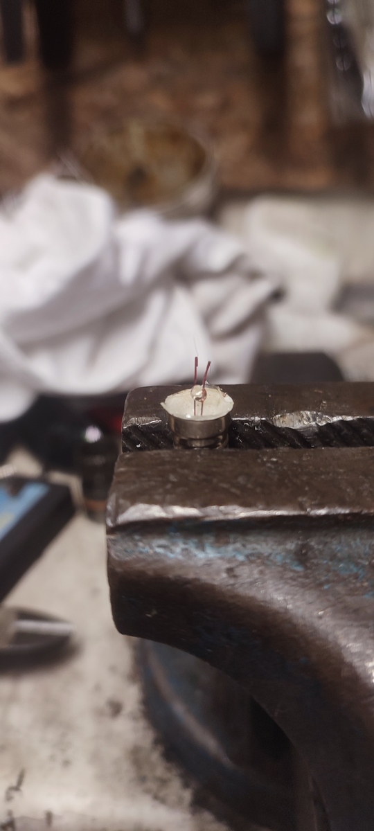

von J. T. (chaoskind)
Michael B. schrieb:
> Klar, und dann gerade kloppen oder was ?
Leute mit Verstand ziehen den einfach gerade, dass du dafür ne Richtbank
brauchst, wundert mich jetzt aber nicht großartig

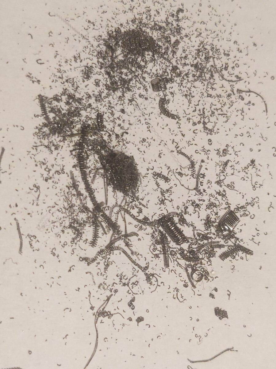

von Peter N. (alv)
Wolframdraht in Glühlampen ist doppelt gewendelt, außerdem ist dieser
Draht recht spröde.
Man wir ihn kaum auf Länge glatt bekommen.
> Draht recht spröde.
In den Birnchen für Fahrräder ist der nur einfach gewendelt. Dünnen
Draht durch die Wendel schieben, abknipsen und dann kannst den Glühdraht
abziehen wie von ner Garnrolle.
von Michael B. (laberkopp)
J. T. schrieb:
> Leute mit Verstand
Leite die das schon mal probiert haben müssen dir leider erzählen, dass
deine Milchmädchenvorstellung in die Hose geht weil der Draht sofort
bricht.
Warum wird hier ständig das blaue vom Himmel herunterphantasiert.
Du solltest in deinem Leben mehr TUN und weniger PALAVERN.
> bricht.
Komisch dass ich das schon exakt so praktiziert hab. Wenn du das
Leuchtobst nach dem öffnen des Glaskörpers nochmal anmachst, ja dann
wird der Glühfaden tatsächlich unhändelbar spröde. Ist dann aber auch
kein Wolfram mehr.
So gerade nochmal probiert. Das Drahtdurchstecken kannst dir sogar
sparen. Ein Ende abkniepen, und gefühlvoll gerade ziehen. Dabei drauf
achten, das die einzelnen Wendeln nicht umschlagen, wenn er knickt,
bricht der Draht tatsächlich recht leicht. Wolfram ist halt recht
spröde, aber eben nicht unhändelbar, wie der Laberdepp meint.

von Harald W. (wilhelms)
In Kleinspannungslampen, z.B. Weihnachtsketten eher nicht.
Man sollte sich Lämpchen für 20mA oder weniger suchen.
> außerdem ist dieser Draht recht spröde.
Spröde wird er erst durch Gebrauch. Man sollte also neue Lämpchen
nehmen. Wie dick der Draht eines 20mA-Lämpchen abewr wirklich ist,
weiss ich auch nicht.
Vermutlich ist der Draht zu dünn um auf dem Bild gesehen zu werden....
Das Geheimnis ist sanftes ziehen und drehen gegen die Wendelrichtung.
P.s. gibt aber auch nicht mehr als n paar Zentimeterchen
von Ste N. (steno)
Vielen Dank für die Unterstützung, hier sind ja wirklich gute Tips
dabei. Aber ich glaube mir ist noch was besseres eingefallen. In meiner
Wühlkiste habe ich noch eine Strichkreuzplatte aus einem Mikroskopokular
gefunden. Wenn ich das Blech (in dem der Faden eingeklebt ist) etwas
ausfeile passt die da gut rein. Ich hab die schon mal probehalber drauf
gelegt, der Strich ist genau so dünn wie der von der schon eingebauten
Platte. Und das gute ist, ich kann die Platte in Ruhe so justieren das
beide Striche parallel zueinander sind und außerdem ist er absolut
gerade und gleichmäßig.
Aber ist ja klar, dass der Draht unmöglich zu bearbeiten ist,
schlueßlich weiß ja jeder, das Glühwendeln direkt einbaubar aus dem
Wolframerz gewonnen werden.

von Walter T. (nicolas)
Wie wird der Draht eigentlich gespannt, damit er bei verschiedenen
Temparaturen immer noch gerade ist?
So einfach ist die Herstellung der Wendel nicht. Zumindest dünnerer
Draht wird mit Kupfer umschlossen, dann gewendelt (direkt aneinander)
und dann wird das Kupfer weggeätzt.
Weil weben der Draht eher ein Sinterbrocken als ein Draht ist
Aber dein geradegezogener sieht gut aus. Meiner in der Mitte meines
Bildes, den habe ich gezogen (gereckt) bis er durchriss, danach hat er
sich ein Stück zurückgewendelt. Wie du entgegen der Wendel gedreht haben
willst, ist mir aber unklar.
Das wusste ich tatsächlich nicht, danke dafür. Ich freue mich übrigens
zu sehen, das es von dir auch eine freundliche Version gibt. Ich weiß,
ich bin in letzter Zeit oft auch trampelig unterwegs, aber ich sehe bei
dir leider öfters mal, dass du deinem (Nick)Namen alle Ehre machst, und
im Brustton der Überzeugung unhaltbares raushaut.
Es ist zugebenermaßen friemelig, ich greife das Ende mit ner winzigen
Spitzzange mit planen Backen, ziehe langsam in die Länge und drehe aus
dem Handgelenk gegen die Wendel. Da mein Handgelenk leider
drehwinkelbegrenzt ist, muss man so ca alle halbe Umdrehung
umgreifen/die Hand wechseln. Ich hab wohl auch Zuwenig gedreht, einmal
ist er mir auch weggebrochen, und das kurze Ende in Bild blieb, das
abgebrochene war knappe 3cm lang, aber beim Brechen hab ich wohl gezuckt
oder so, und es fiel aus der Zange. Und so ein dünner Draht ist auf
meiner Werkbank unfindbar. Ich denke, einen Baumstamm in den Grande
Canyon werfen, würde einen maßstabsgerechten Vergleich darstellen. Halt
ne grobe uralte Holzplatte mit Rillen.
Danke für die Blumen.
P.S.
Und ich wollte nicht noch eine weitere neue Birne schlachten, weiter
oben wurde erwähnt, mit gebrauchten geht's nicht, das ist auch meine
Erfahrung, die brechen schon beim sanften anhauchen, teilweise.
