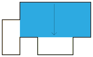

Gegeben ist ein Pfad mit ausschließlich 90-Grad-Ecken (im Bild schwarz). Gesucht wird nun ein Algorithmus, der die Fläche des Pfades vollständig in Rechtecke bzw. Quadrate abbildet. Minimum wäre schön, aber nicht wirklich zwingend.
Mir genügt auch der Name eines entsprechenden Algorithmus, den kann ich dann selber suchen, mir fehlen aber die richtigen Suchbegriffe. Danke.

Ich würde das iterativ angehen:
  1. Oberste waagrechte Linie nehmen, nach unten schauen bis sie eine andere Linie berührt.

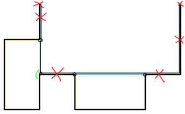

  2. Gefundenes Rechteck speichern und aus dem Datensatz entfernen (Die Start-Linie durch die drei anderen Kanten des gefundenen Rechtecks ersetzen)
  3. Daten normieren: Linien die aufeinanderliegen vereinigen, einsame Punkte (die mit 0°-Winkel) entfernen, fehlende Eckpunkte nachtragen, überflüssige Eckpunkte entfernen (also aneinanderstoßende Ecken, 180°, zusammenfassen)
  4. Wenn noch Daten vorhanden: goto 1

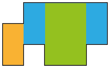

Wenn du das in die "andere" Richtung machst, also z.B. von unten nach oben, kommt halt was anderes raus.
Schritt 3 ist vmtl. das Aufwändigste. Nicht kompliziert, aber eben viele verschiedene Fälle zu berücksichtigen. und das ggfs. mehrfach hintereinander, bis keine Optimierungen mehr gefunden werden.

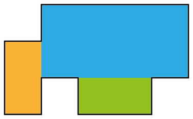

Wie so oft, ist Wikipedia ein guter Startpunkt für weitere Recherchen:
https://en.wikipedia.org/wiki/Polygon_partition#Partitioning_a_rectilinear_polygon_into_rectangles
Da steht u.a.:
"Minimizing the number of components
The problem of minimizing the number of component rectangles is polynomial: several polynomial-time algorithms are known."
Das ist doch genau das, wonach du suchst. Du musst dir also nichts Neues ausdenken, sondern nur die bereits existierenden Algorithmen im Netz finden. Literaturstellen liefert der Wikipedia-Artikel ja auch.

Das ist ja interessant. Da lag ich mit meiner Schätzung daneben, es ist nur NP-Hard wenn man es in die kleinste Anzahl Quadrate unterteilen will.
